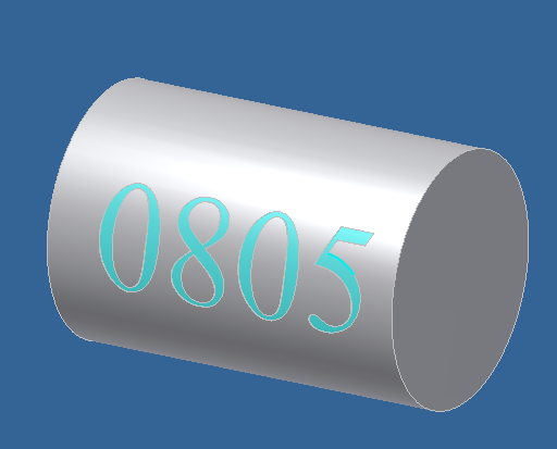

Mam podobny problem jak kolega barcel muszę wyfrezować napis na wałku ale niestety mam do dyspozycji maszynę która pracuje tylko w 3 osiach. (na zakup programowanej podzielnicy szef się nie zgodzi) i teraz mam pytanie jak wykonać taki napis jak na zdjęciu poniżej? Napis musi być wybrany wgłąb materiału. frez do tego użyty to D3 kulisty głębokość 0.5mm
