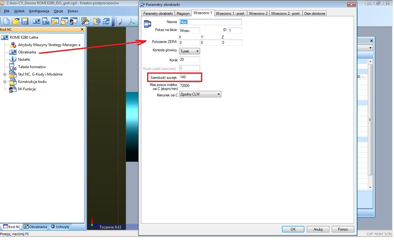

Witam, mam pytanie jak zadeklarować uchwyt do wałka o srednicy 20 mm? jak deklaruje automatycznie to szczeki nie przylegają do polfabrykantu, czy postprocesor ma na to wpływ?

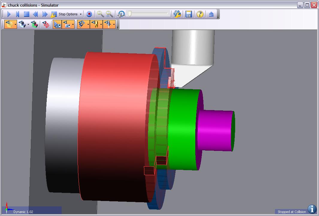

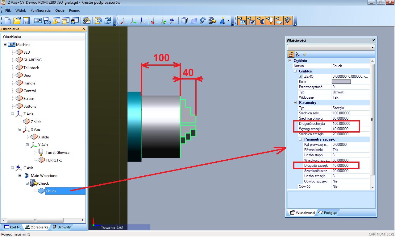

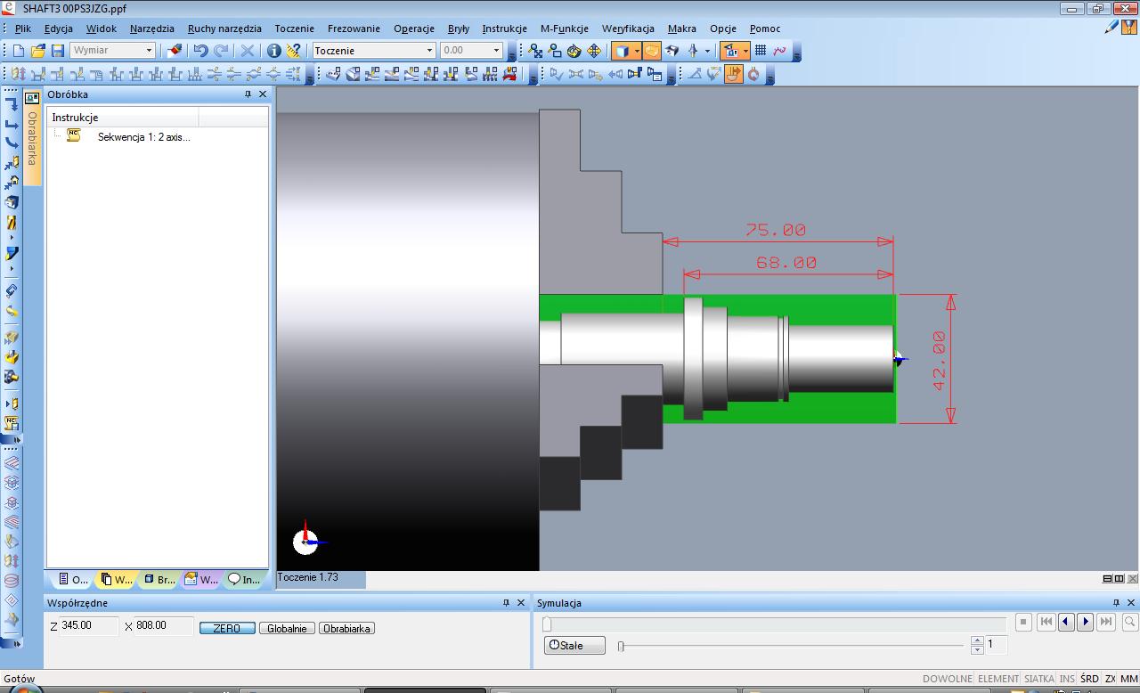

Co do uchwytów wczytywanych bezpośrednio z postprocesora to jeżeli wszystko jest zrobione poprawnie to powinno Ci po zadeklarowaniu kilku parametrów automatycznie wczytać i ustawić szczęki wrzeciona. Poniżej kilka wskazówek (jpg 1, 2 - kreator postprocesorów, jpg 3, 4 edgecam).
Tak dla informacji, najnowsza wersja Edgecam 2010R2 będzie miała możliwość wykrywania kolizyji z uchwytem tokarskim z postprocesora wraz z analizą przestrzeni pomiędzy szczękami przydatna np. dla narzędzi napędzanych...

Witam - troche mi to zabrało ale w weekend jakos do tego doszedłem , ale 1 jeden problem jaki napotkałem. mianowicie przy generowniu kodu pojawia sie bład zamocowania w miejscu w miejscu gdzie jest przejęcie wałka przez pod wrzeciono. Moje pytanie brzmi : czy moze byc to wina braku wyboru opcji "WYBIERZ WRZECIONO" main i sub podczas obróbki - bo z twojego 1 tematu wnioskuje ze może o to chodzic ?

Kolego problemu doszukiwał bym się w postprocesorze. Nie wiem jakiego używasz ale jeżeli to jest jakiś z szablonu to przechwyt może nie być właściwie zdefiniowany. Jak otworzysz sobie kreator postprocesorów to w konstrukcji kodu na zakładce "Podwrzeciono" jest trochę parametrów do sprawdzenia, być może czegoś tam brakuje. Ale to są właśnie darmowe posty więc nie oczekiwał bym zbyt wiele szczególnie w przypadku bardziej zaawansowanych maszyn... Opcja "Wybór wrzeciona" nie jest używana przy dojeździe przechwytu, zresztą dojazd zawsze definiujemy przy aktywnym wrzecionie głównym. Opcja ta informuje program, na którym wrzecionie będzie generowana ścieżka. Po wyborze "Sub" Edgecam przeniesie Ci ZERO na podwrzeciono i względem tego ZERA będzie generowany kod i na odwrót, będąc na "Sub" jakoś trzeba powrócić na "Main". Do tego właśnie służy ta opcja...
