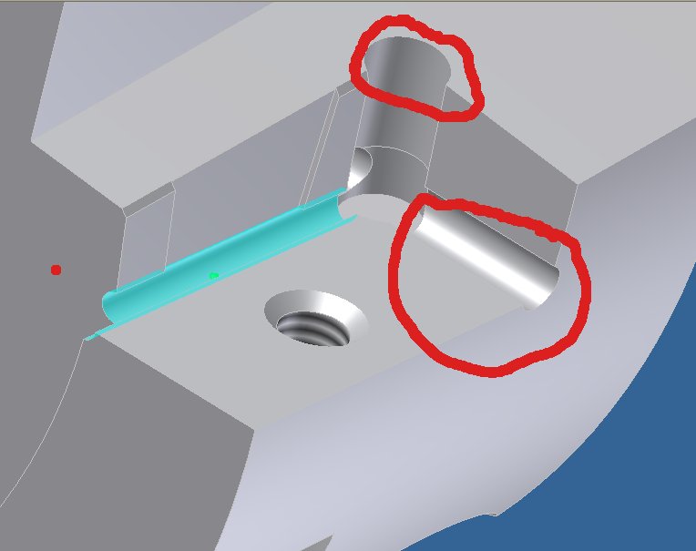

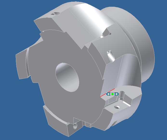

witam
Mam problem z definicją cech dla otworów w tym modelu. Nie mam pojęcia jak to ugryść. gdy definiuję cechę ręcznie to wyskakuje komunikat nieobrotowe lico. jak wszystko się uda to będzie to wykonywane na 5cio osiowej frezarce Z pozostałymi elementami do obróbki sobie poradzę.

Elo,
1. W jakim programie modelowałeś tą głowicę?
2. Czy te trzy otwarte lica robiłeś jako otwór czy wycięcie?

modelowałem to w Autodesk Inventor Professional 2009
te otwory robiłem jako wycięcie po krzywej gdyż muszą być one pochylone pod kątem

Post napisał: Ultras » 06 cze 2010, 20:47
Widzisz, w związku z tym, że jest to wycięcie po krzywej, dodatkowo pochylone, Edgecam nie jest w stanie rozpoznać tych trzech otwartych lic jako cecha typu otwór.
Stąd też komunikat "nieobrotowe lico".
Jeżeli chcesz je wiercić to zdefiniuj dodatkowe nowe zera obróbcze prostopadłe osią Z do danego otworu. Ściągnij geometrię z krawędzi, wstaw punkt, zmierz odległości i dobrze zdefiniuj cykl wiercenia.
