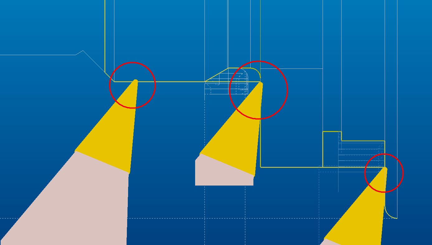

Witam. Mam problem takiego typu, że program zostawia jakieś resztki (zaznaczone na zdjęciu) po obróbce rowków, w żaden sposób nie mogę sobie z nimi poradzić, dlatego zwracam się do Was o pomoc... W załącznikach zdjęcie i plik obróbki. Z góry dzięki za pomoc.

Kolego proponuję zrobić tak... Ustawić sobie widok "Tokarski" i przesymlować pracę narzędzia po ścieżce profilowania na podwrzecionie. Masz źle zdefiniowany punkt na płytce i narzędzie skrawa Ci głębiej niż powinno. Natomiast narzędzia do rowków skrawają właściwie. Edytuj narzędzie w magazynie i ustaw właściwy punkt na płytce i wszystko będzie ok.

Post napisał: xtol » 15 mar 2010, 21:15
Wielkie dzięki cinek_80, podejrzewałem ze w tym moze tkwic problem, ale nie wiedzialem jak sie do tego zabrac. pozdrawiam
