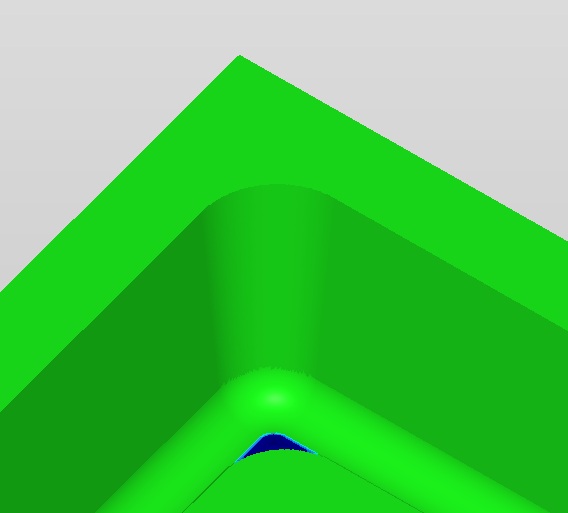

- na dnie mam taki sam promień jak na ścianach R10
- głębokość skrawania mam ustawioną na 1 mm
- frezuję frezem kulowym fi10 = R5 toteż średnica narzędzia jest taka sama ale promień o połowę mniejszy ... czy to nie wystarczy?

Możnaby zminiejszyć ap jednka nie ma się co za bardzo wzorować na wyniku obróbki. To tylko symulacja - jak sama nazwa wskazuje.

Kolego w którym symulatorze pokazuje taką powierzchnię ? Robię dokładnie z Twoimi ustawieniami i w symulatorze pokazuje wszystko dobrze.

- w symulacji obróbki
- no dokładnie to tylko symulacja, ale fizycznie tez mam taki problem
- czasem zmniejszam ap, troszeczkę nierówności się zmniejszają, ale mam cholernie głęboką kieszeń i wyciąga się to kolosalnie w czasie.
Panowie jest jeszcze jedna rzecz o której zapomniałem ... wymiary (model) należy przeskalować przez 1,012 - troszeczkę to zmienia wymiary.
