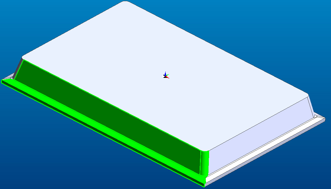

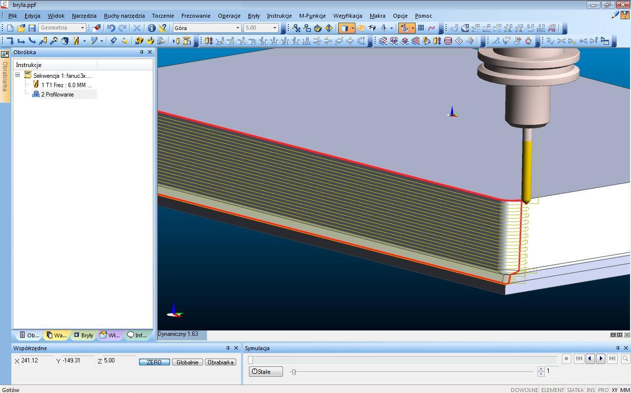

Witam!
Mam taki problem, potrzebuję obrabiać selektywnie bryłę z załącznika tj. potrzebuję uzyskać dokładnie taki efekt jak bym użył opcji profilowanie ale ja chcę to zrobić tylko dla jednj strony (zaznaczone na zielono), chcę to profilować jak by selektywnie: przód>tył>prawo>lewo.
Mam nadzieje że zrozumiale to napisałem, chodzi mi jak by o funkcje profilowania ściany zewnętrznej ale nie wszystkich tylko jednej.
Nie mam pomysłów bo słabo znam EdgeCAM'a może ktoś mi podpowie jak to zrobić?
Prosił bym o jakiś schemat jak to zrobić, jak ktoś siedzi w tym programie to bym prosiło napisanie po kolei co zrobić.

Można użyć (wrysować) zakresu obróbczego i/lub narysować profil ścianki (ciągłość) i jej prowadnicę w 2D i w cyklu Profilowanie zaznaczyć Profil i Wskaż Profil Ścianki.

ahh nie mogę sobie z tym dać rady :( nie za bardzo rozumiem to co jest napisane (wydaje mi się że to robię ale coś jest nie tak jakieś błędy mi wychodzą).
Może ktoś coś mi jeszcze doradzić dodałem plik z tą bryłą.

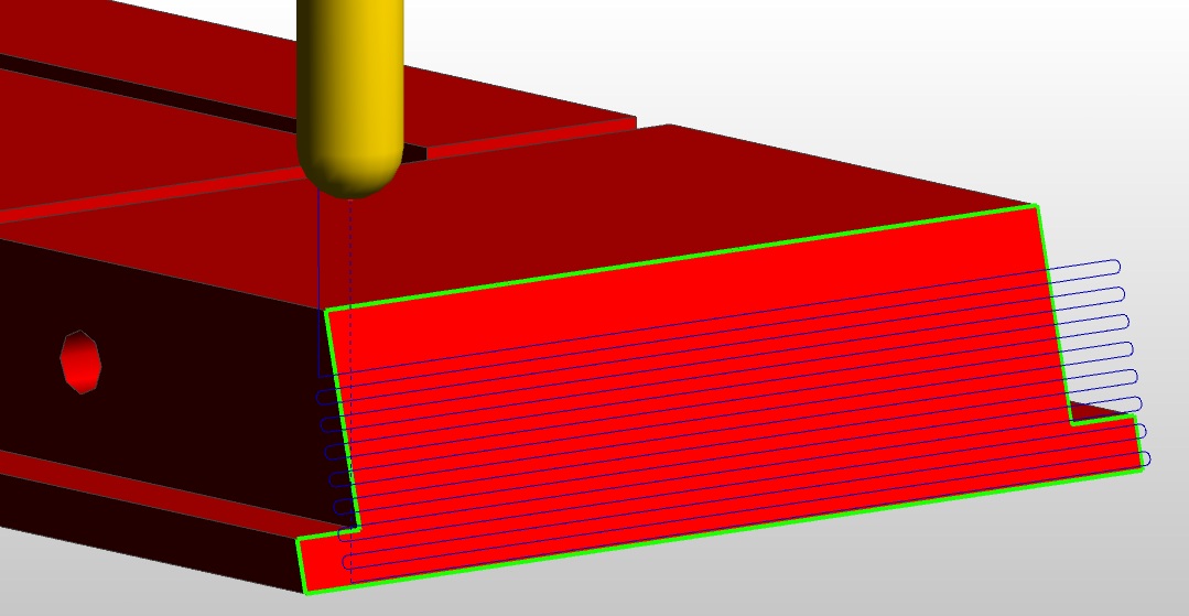

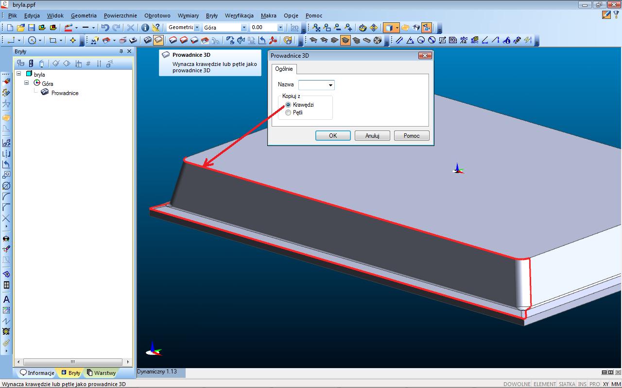

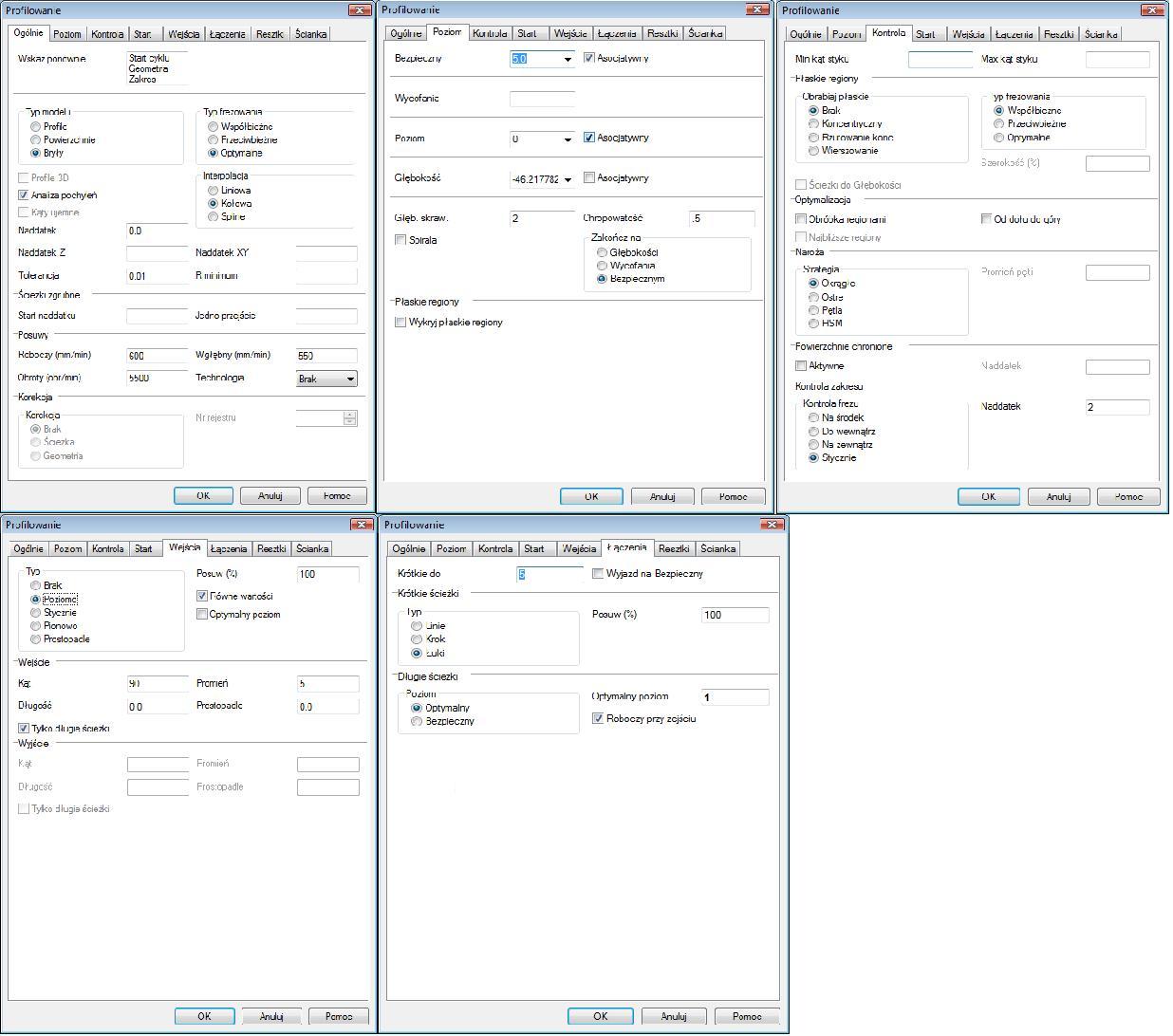

Ostatnio trochę brakuje mi czasu na podpowiedzi na forum ale widząc kolegów w potrzebie coś poradzimy... Sprawa jest bardzo prosta i wydaje mi się że podpowiedzi w postaci jpg będą czytelne. Postępujesz następująco:
1. Ściągasz prowadnicę 3D, która będzie Ci ograniczać obszar roboczy czyli będzie "Zakresem obróbki",
2. Wybierasz narzędzie
3. Wybierasz strategię Profilowanie i dla zobaczenia efektu wypełniasz wg wskazówek z JPG (jako głębokość dałem Wskaż i pokazałem najniższy punkt na wypłaszczeniu, jako zakres wskazujesz ściągniętą wcześniej prowadnicę 3D).
3. Po wygenerowaniu ścieżki dopracowujesz poszczególne parametry (głębokość skrawania, chropowatość, obroty, posuwy itp, itd)
4. Cieszysz się z uzyskanej pomocy :wink:

Coś pięknego, człowiek uczy się przez całe życie (myślę o sobie :) )
Dokładnie o coś takiego mi chodziło!! Niby proste coś niecoś próbowałem w tym kierunku ale mi nie wychodziło :?

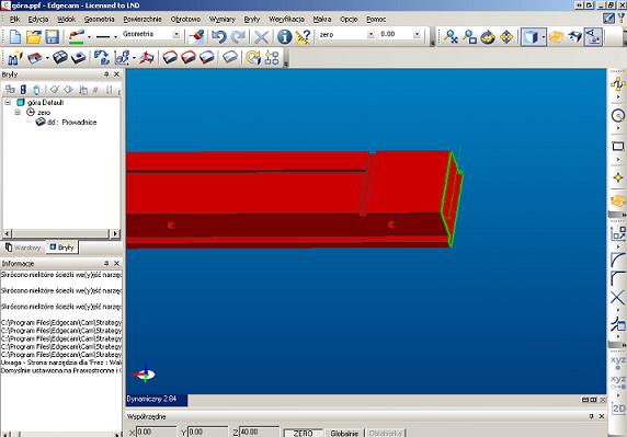

Podepnę się pod temat ponieważ mam identyczny problem ale nie mogę sobie z nim poradzić.
Robię prowadnicę tak jak nakazuje kolega cinek_80
Przechodzę w tryb obróbki, klikam operację profilowania, ustawiam parametry i po zaakceptowaniu wyświetla mi się komunikat:
"Invisible entity (389 information in digitise buffer"
Ścieżka nie jest generowana.
Gdzie popełniam błąd?
bez tytułu.JPG (34.06 KiB) Przejrzano 1890 razy

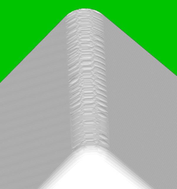

Post napisał: erik007 » 08 kwie 2013, 14:16
też się podepnę pod temat, mam do zrobienia kwadratową kieszeń z pochyleniami ścian 6 st.; promieniami krawędzi R10 - frezuję frezem palcowym R5. Zależy mi na uzyskaniu jak najlepszej powierzchni, efekt ścian jest nawet możliwy natomiast o promieniach nie mogę tego powiedzieć.
Stosuję chropowatość 0,01.
Koledzy podeślijcie jakiś pomysł jak mogę usprawnić ten element

Post napisał: malpa500000 » 08 kwie 2013, 17:04
ja bym to zrobil frezem okej fi10 ale z promieniem np R1.6 (nie wiem masz na dnie jakis promien? ) zaznaczył opcje w profilowaniu spirala. jeżeli chcesz ładna powierzchnie to daj skok 0.1-0.15mm i opcje chropowatość też mozesz zostawić na 0.01 jezeli nie masz freza z promieniem ktory masz na samym dnie to program ci zagesci troszeczke sciezke jezeli trzeba bedzie, i na wykonywanym detalu powinno byc okej, a symulacja to symulacja...

Post napisał: marchru » 08 kwie 2013, 19:14
Jeśli narożniki ścianek kieszeni łączą się promieniem 10 to zastosowałbym narzędzie o mniejszej średnicy niż 10.
