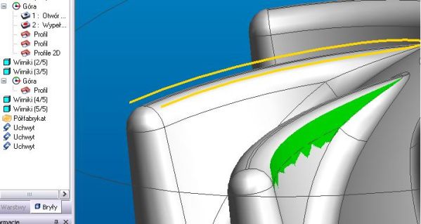

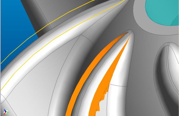

Cinek, dobry cżłowiek jestes, powiedz mi cos
Chce zrobić wg książki wirnik z pliku przykładowego.
Są 2 profile obok siebie zdefiniowane, które służą jako prowadnice do Rzutowania po krzywych.
W książce piszą ze tworzy się to za pomocą Profil z pętli. Zrobiłem tak to wywaliło mi to co na zdjęciu. I zrobiło się jako PROFILE2D, a tamte co juz były są jako PROFIL.
Zrobiłem jak wczesniej radziłeś, z Geometrii z krawędzi, ale profil nie powstał.
Na tych profilach zdefiniowanych rzutowanie po krzywych działa, a na tych co tworze nie działa.
Moze powiesz jak zrobić takie profile co juz sa przy otworzeniu??

Witam, przepraszam za opóźnienie ale to ze względu na święta i duży dystans do służbowego komputera
Co do Twojego pytania, mylisz dwie ikony dostępne w EC mianowicie "Profil z krawędzi" z "Zakresy/Prowadnice 2D". Właśnie tej drugiej opcji musisz użyć do ściągnięcia prowadnicy do rzutowania ścieżek. Jak otworzysz opcję "Zakresy/Prowadnice 2D" wybierz typ - profil oraz kopiuj z - krawędzi i wskaż najpierw jedną krawędź, następnie ta sama procedura dla drugiej krawędzi. Dalej to już sprawa prosta, cykl "Rzutowania ścieżki", nie wnikam w szerokość ścieżki oraz tolerancję, ale na zakładce Poziom jako "poziom" oraz "głębokość" ustaw "Brak". Jeszcze można pomyśleć nad wejściami.... więc np. "Pionowe", "Kąt" np. 90, "Promień" np. 3, może być zaznaczona opcja "Równe wartości". Idziemy do zakładki "Łączenia" i wybieramy "Łuki". Myślę że to wystarczy do wygenerowania ścieżki. Resztę zabawy z cyklem "Rzutowania ścieżek" pozostawiam jako zadanie domowe
Opcja którą używałeś wcześniej (Profil z krawędzi) służy do stworzenia sobie czegoś w rodzaju pionowej ścianki gdy wskażemy pojedynczą krawędź oraz głębokość. Możemy taką ściankę wskazać np. do profilowania. Efekt widoczny na Twoich zrzutach ekranu. Jeżeli użyjemy tą opcję do krawędzi zamkniętej to EC utworzy nam kieszeń zamkniętą. Możesz sobie przetestować działanie tych opcji np. na przykładach z rozdziału 7.
