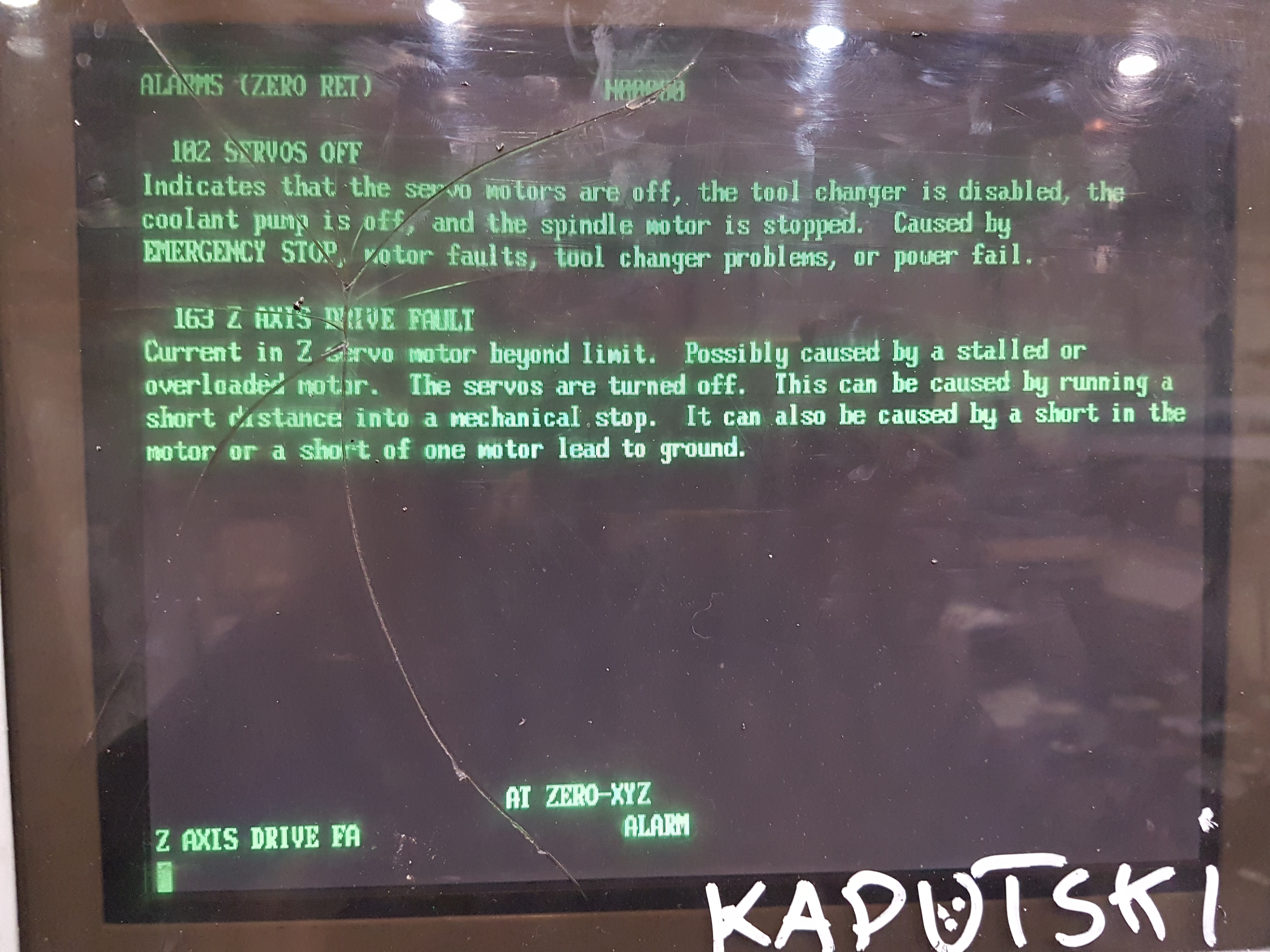

Witam użytkownikow forum.
Mianowicie mam problem z maszyna haas vf-5 problem polega na tym jak chce wlaczyc servo od maszyny ( power up restart) to wyskakuje mi komunikat z błędem typu - 163 Z AIXS DRIVE FAULT. Co moglo sie zepsuc bo ja juz nie mam sily na ta maszynę. Z gory dziekuje za pomoc.

Post napisał: WZÓR » 05 lis 2016, 09:44
Po polskiemu chodzi o to
https://zapodaj.net/d2ebd3899fc81.jpg.html

Post napisał: Kamilcncbsb » 05 lis 2016, 10:57
Raczej obstawiam ze jest to zwarcie w silniku lub zwraciem przewodu uziomowego . Masz moze schemat instalacji przewodów od tej maszyny ?

Post napisał: WZÓR » 05 lis 2016, 13:26
Nie mam , ale pobierz pdf Service Manuals , ..... może coś tam znajdziesz.

Post napisał: dance1 » 05 lis 2016, 14:01
sprawdź czy sterownik osi Z nie wyrzuca błędu, częsta usterka.

Post napisał: ryby007 » 05 lis 2016, 17:14
Zaś mi zdarzyło się że kabel przy silniku osi Y poluzował się i nie mogłem wyzerować maszyny.

Post napisał: slaw277 » 19 sty 2017, 19:26
ja bym sprawdził czy nie masz zabrudzonych czujników indukcyjnych (krańcówek) mi się działo podobnie na mini millu, dostały się paprochy pod osłony i podobny alarm mi wyskakiwał, nie dało się po włączeniu zbazować maszyny. Są tam dwa czujniki na osi max i osi min. Między czujnikami a blaszkami stanowiącymi zderzaki do tych czujników potrafi wpaść jakieś badziewie.

Post napisał: Kamilcncbsb » 21 sty 2017, 02:41
Nic nie pomogło problem nadal nie rozwiązany..
