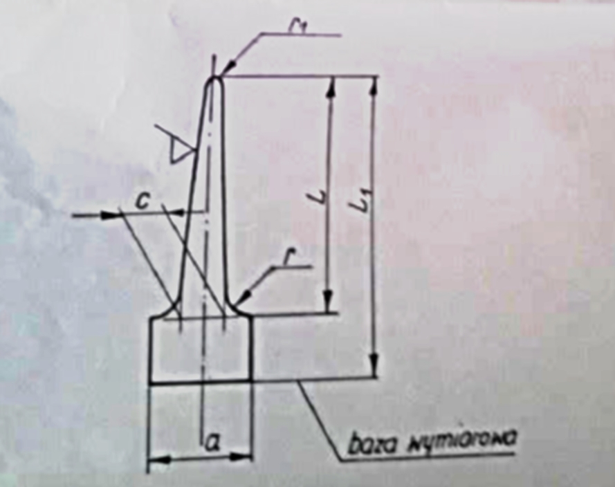

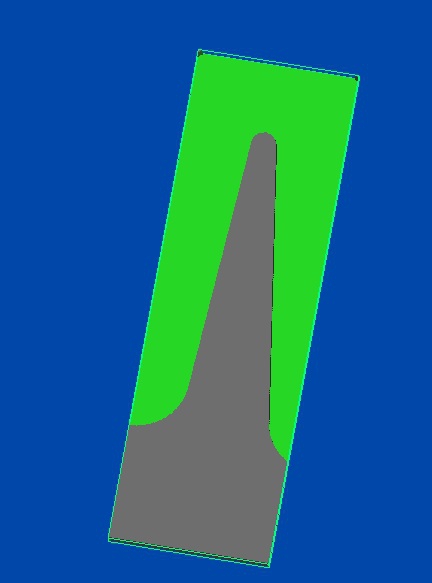

Mam mały problem z krótkim programem, a mianowicie z frezowaniem drugiego promienia.
Wydaje mi się, że reszta jest w porządku, ale prosiłbym też, aby ktoś rzucił fachowym okiem na całość ;)
1) RYSUNEK:
WYMIARY:
L 46
L1 59,6
C 6.5
a 19
r 6
r1 1,5

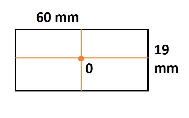

2) PRZYGOTÓWKA / BAZA:
3) SYMULACJA 3D:

Jak dobrze zdefiniowałeś kontur to wszystko jest w porządku , jeśli nie - to wszystko do poprawy.
Mariusz.

Jednak jak widac na symulacji 3D prawa strona wygląda zupełnie inaczej niż lewa. Czyli mam rozumieć, że kod jest w porządku, a jedynie zdefiniowanie konturu w programie, którym go robiłem jest błędne? Przygotówkę zdefiniowałem jak na załączonym obrazku, więc raczej powinno być w porządku, ale sprawdzę...
Przemek92 pisze:Na Twoim miejscu wykorzystałbym komendę G150- uniwersalne frezowanie gniazd. Kontur opisujesz raz a nie wklepujesz program 4 razy(chociaż zawsze możesz fragment kodu kopiować). Dlaczego wilokrotnie powtarzasz posuw jeżeli go nie zmieniasz?
Nigdy nie korzystałem z tej funkcji jak ją zastosować? Posuw wklepałem tak z ostrożności ;p Ostatnio robiłem program, w którym linijka kodu, która była poniżej tej w której nadałem posuw leciała na rapidzie.
Btw. chciałbym się znacznie bardziej zagłębić (np. 35 mm). Jakby wyglądał podprogram?
Chyba wiem o co chodzi.. Ja ten program pisałem w CIMCO jednak robiłem to z tzw. palca jak na maszynie nie korzystałem z funkcji CNC-Calc i nie wybierałem tam żadnych parametrów. Co teraz? x)

Tak sobie ostatnio myślałem, żeby dać mniejsze wybranie na głębokość tych 35 mm, a pózniej dołożyć do rzeczywistego wymiaru na wykończenie, aby była równa i ładna powierzchnia. Pózniej będę musiał pomyśleć nad programem do wybrania takiego samego konturu lecz nie po obrysie a w środku przygotówki, aby idealnie spasowały do siebie te dwa elementy.
Btw. już widzę błąd w moim programie we współrzędnych. Tam gdzie jest Y-6.5 powinno być raczej Y-3.25 bo cały środek ma 6.5, więc powinienem dać połowę ;p

@sikreto - to jest moja wersja programu.
Kod: Zaznacz cały
O1
G17
G40
G80
G90
G54
T2 M6   (Tool # 2 : 10. Endmill )

Zejście w Z jest na 1 .... , jak chcesz pojechać głębiej , to zrób z tego programu podprogram używając przy tym M97 lub M98 (patrz; instrukcja obsługi Haas).
sikreto pisze:... Pózniej będę musiał pomyśleć nad programem do wybrania takiego samego konturu lecz nie po obrysie a w środku przygotówki, aby idealnie spasowały do siebie te dwa elementy. ..
A jak wybierzesz naroża konturu ? :grin:

Na drut, ale że niby jak? ;p
Właśnie nie mam pomysłu jak się za to zabrać.. Myślałem, żeby wybrać obrys środka czymś o bardzo małym promieniu, potem środek czymś większym, albo rozwiercić środek i po ruchach kolistych wybrać większy środek, potem mały frez. Sam nie wiem x)
http://zapodaj.net/a2a978da8e874.bmp.html
Jeszcze nie widziałem rysunku ale wydaje mi się, że to by było coś takiego z wybraniem również tego boku.
Dziękuję Ci za pomoc Mariusz ;)
