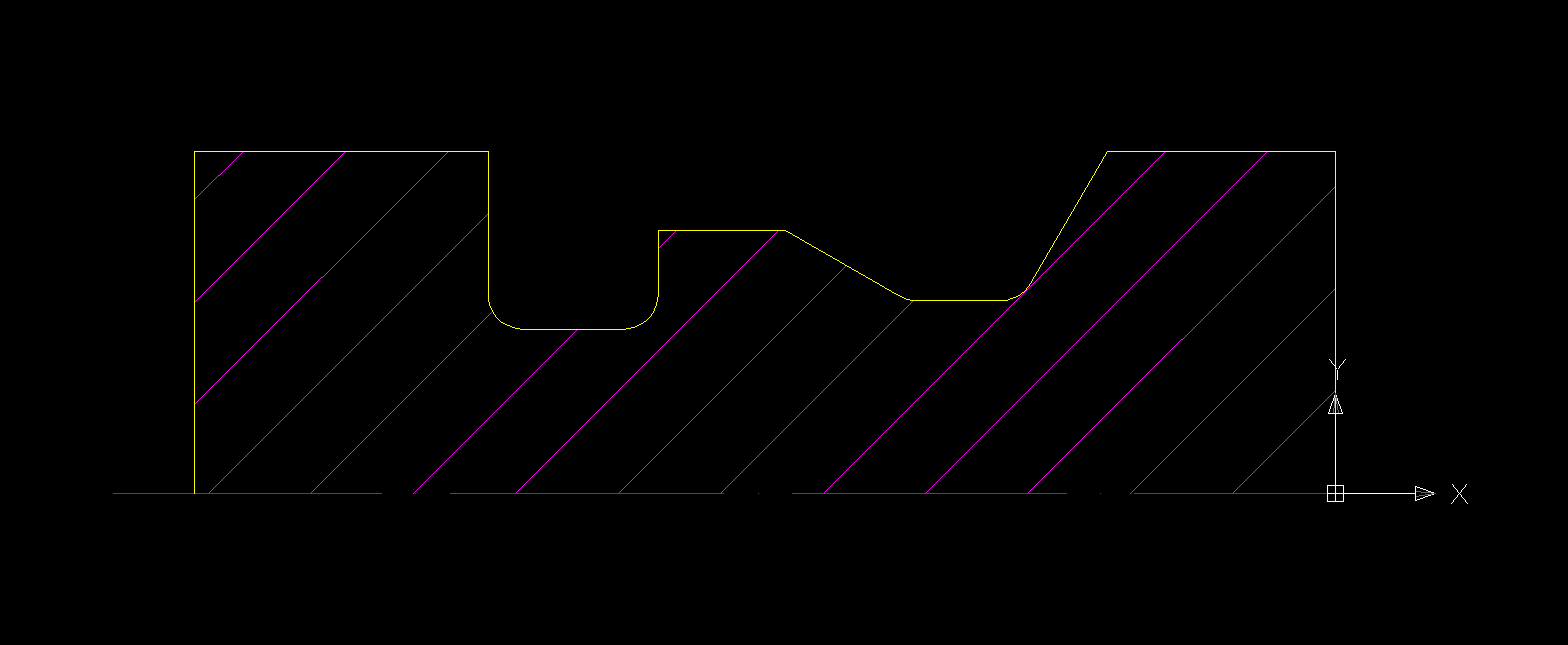

Potrzebuję wytoczyć rowek o nieregularnym kształcie i nie mam pomysły jakiego cyklu użyć ażeby to wytoczyć metodą obróbki wgłębnej która uwzględni szerokość płytki przecinaka i obliczy za mnie wszystkie przejścia bez konieczności pisania tego ręcznie. Pracowałem na sterowaniach SIEMENS, Mazatrol oraz HH i wszędzie były takie cykle więc podejrzewam że w HAAS-ie też powinno być. Poniżej rysunek

Przy Twoich założeniach niewykonalne.

Przy jakich założeniach niewykonalne? Jeśli chodzi o układ współrzędnych to jest on z AutoCada i mam nadzieję że się nim nie sugerujecie. Toczenie ma się odbywać w układzie XZ jak na tokarkę przystało. Nie jestem laikiem

Ja nie miałem na myśli układu współrzędnych tylko użycie przecinaka w cyklu z określeniem konkretnego naroża.
... , którą krawędź nie wybierzesz to i tak d*** z tego.
P.s.
Można przekombinować i kontur podzielić na dwa razy , ale w jednym cyklu nie przejdzie - opcji takiej nie ma.

Akurat ten przykład nie jest rzeczywistym detalem który mam wykonać. Chodzi mi tylko o zasadę. Bo z tego co ja się orientuję i wyczytałem w instrukcji to jest cykl do toczenia rowków ale tylko i wyłącznie regularnych (G75). Ale to i tak jest mocno uproszczone ponieważ nie można nawet w tym cyklu nadać ani promieni ani faz.

Post napisał: WZÓR » 16 wrz 2015, 18:04
aner1986 pisze:Akurat ten przykład nie jest rzeczywistym detalem który mam wykonać. ...
W takim bądź razie dyskusja w tym temacie jest bezprzedmiotowa.
... daj konkretny rys. z wymiarami to pogadamy.
Haas to Haas - jak cykl nie podchodzi , to nic nie zmienisz .
A przy cyklu G75 można przykombinować .
Ja (np.) używam tego cyklu również do planowania czoła.
Mariusz.

Jak nie masz odpowiedniej wiedzy w tym zakresie , to nie zwalaj na Haas-a.
Jak wcześniej napisałem , można przykombinować używając dwóch korektorów na narzędziu i cyklu G71 i G72

Widzę że kolega nie rozumie pytania. Jeśli potrzebowałbym kombinować to nie pisał bym na forum. Chodzi o konkretny cykl do toczenie wgłębnego a nie jakieś niekonwencjonalne metody. Tak jak napisałem inne sterowania działają tak iż podaję współrzędne kontury jaki chcę uzyskać a maszyna już sama wie jak na ustawić nóż i jak skrawać żeby określony kontur był wykonany poprawnie. W tablicy narzędziowej jest podane położenie płytki + promień naroża + szerokość płytki i na tej podstawie cały cykl jest wykonywany z przejściami poprzecznymi bądź wzdłużnymi w zależności od wybranej strategii. Jest taki cykl w HAAS-ie? Więc proszę nie oceniaj mojej wiedzy i nie broń sterowania HAAS jakbyś był jego twórcą
