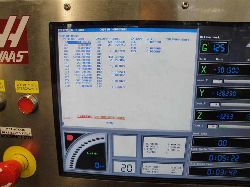

Witam wszystkich,
próbowałem znaleśc coś na ten temat w google ale nawet manual od frezarki nie mówi zbyt wiele na ten temat.
potrzebuję wiedzieć gdzie mogę określić znaczenie poszczególnych zmiennych globalnych i zorientować się co właściwie mi dana zmienna pokazuje.

instrukcja nie pokazuje bo to są zmienne ogólnego przeznaczenia
czyli jak je użyjesz to do tego są. np renishaw je używa do wpisywania wyników pomiarów - tyle, że to już nie zależy od HAAS'a tylko od renishaw'a czyli trzeba szukać w instrukcji od sond. Dla ułatwienia patrz załącznik.

kolo_zembate
- Posty w temacie: 3
- Posty: 3
- Rejestracja: 05 lut 2015, 12:06
- Lokalizacja: Ziemia
Dzięki wszystkim za udzielone odpowiedzi.
Nadal nie wiem jednak jak wejść i gdzie dokładnie znaleść w którym miejscu zdefiniowano zmienne (nie ja pisałem program pomiarowy).
Używam przycisku CurrentCommands na frezarce aby przechodzić przez ekrany i odczytać wartości.
W programie pomiarowym jest zdefiniowana (jak widzę) tylko jedna zmienna #190. na ekranie mam że 20 zmiennych, które nie wiem skąd pochodzą. Czy one są definiowane w podprogramach pomiarowych? To właśnie o te zmienne mi chodzi.
Na stole mam przyrząd i nie jestem pewiem czy jest równo ustawiony (to jest krytyczne bo jest druga maszyna z lustrzanym przyrządem i mamy problemy). Potrzebuję wiedzieć czy nie wstawiono jakichś offsetów podczas pozycjonowania a jak tak to czy sa różne dla obu maszyn i stołów.
Powiedzcie mi jak wejść w te opcje żeby wiedzieć do czego jest np zmienna #177?
ryby007
- Posty: 462
- Rejestracja: 04 cze 2007, 18:49
- Lokalizacja: Mogilno
- Kontakt:
Powiem tobie że #170 #171 #172 mam identyczne wartości, nie wiem czy nie są używane do czegoś innego choć wydaje mi się że nie powinny, gdyż opisane są jako ogólnego zastosowania.
W tym zakresie można wykorzystywać we własnych programach lub też wykorzystywane są przez inne programy(sonda)do obliczeń itp.
Bardziej szczegółowo to serwisanci raczej wiedzieć powinni więc lepiej zadzwoń do abplanalp po tą wiedzę.

-=JaNeK=-
- Posty: 265
- Rejestracja: 23 kwie 2008, 22:34
- Lokalizacja: WarSZawkA
sondy renishaw nie używają zmiennej 177. jeśli masz jakiś własny program pomiarowy to po prostu sobie go poczytaj i zoabcz do czego służy która zmienna (może są jakieś opisy). Jak nie to daj ten program pomiarowy to moźe ktoś sprawdzi.

kolo_zembate
- Posty: 3
Dzięki,
czy te zmienne sa opisane w tym podręczniku:
http://diy.haascnc.com/sites/default/fi ... 0=%253F168
na stronach: 353 i kolejnych (373 w PDFie)?
Jest tez lista zmiennych globalnych od strony 196 (216 w PDFie) ale to już kilka postów wyżej zostało podane.
Czy każda z tych zmiennych ze zdjęcia ekranu jakie dałem musi być zdefiniowana w jakimś programie czy można je definiować w jakichś ustawieniach? Jak tak to gdzie je można obejrzeć (nie wartości tylko opisy).
