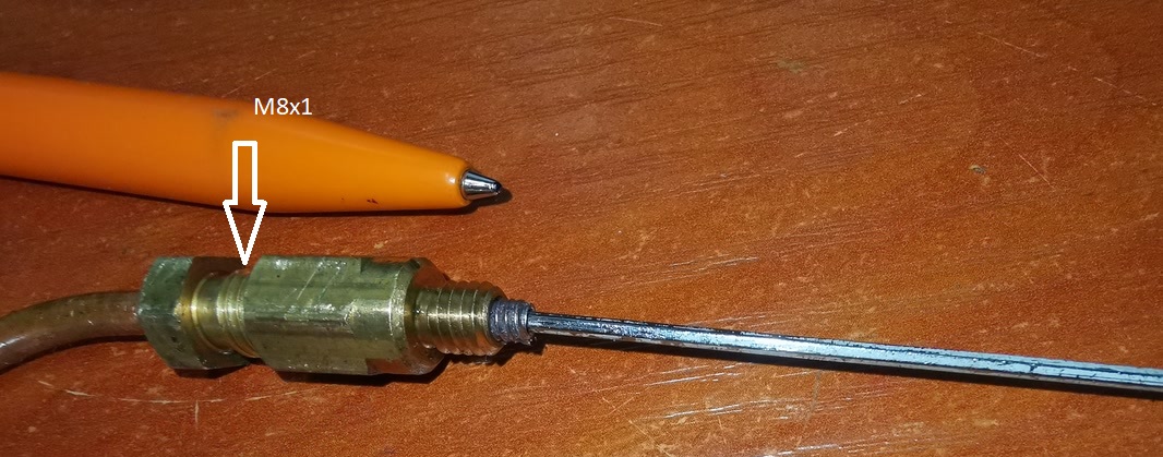

Pa jakimś czasie podczas, gdy maszyna się zatrzymywała, zaczęło pokazać obciążenie osi X, teraz jest 41%, gdy był serwis przed zakończeniem gwarancji podobno było wszystko OK, choć pokazywało 18% obciążenia jak dobrze pamiętam.

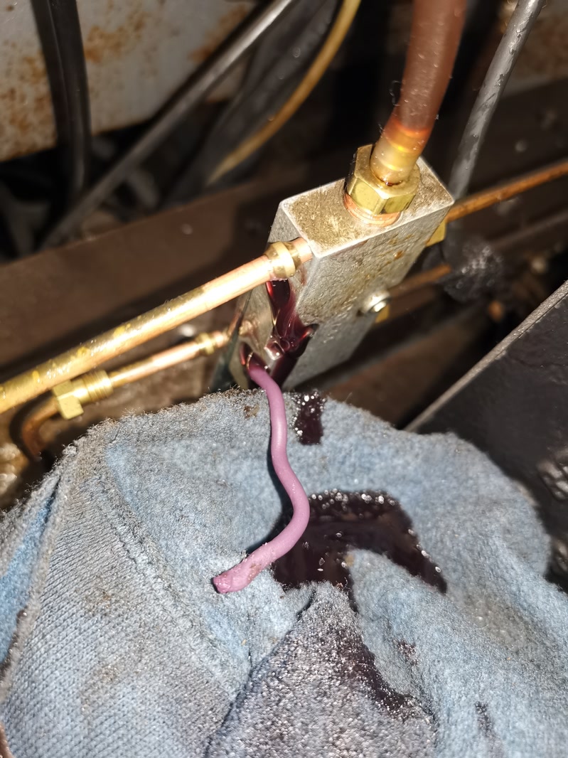

No i wyszło jak wyszło na zdjęciu, brak jakiegokolwiek smarowania, w przewodach miedzianych to samo.

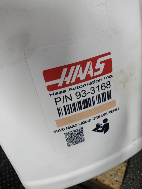

Po 2 latach pracy na ST-35Y zacząłem powtarzać - Tylko nie kupuj HAAS'a - No i się nie myliłem, prawdopodobnie od początku te przewody były w takim stanie, zapewne źle maszyna była przechowywana lub nie ten środek smarny, choć używam oryginalnej "jagody".
Jest dostęp by ściągnąć te przewody? jakiś patent? Może podgrzać?🤔
Reszta przewodów zatkana do testów (pozostałe osie), po wypchaniu tego syfu z rozdzielacza i skręceniu i włączeniu smarowania (F2) ciśnienie wzrasta do 6bar i nie spada.

,, Jagody" już nie ma ..... , też była do bani. :mrgreen:
Teraz jest to;
Ja swego czasu zajechałem oś Z .
Smarowanie w Haas to porażka , zwróć uwagę ile już razy zmieniali ten szajs.

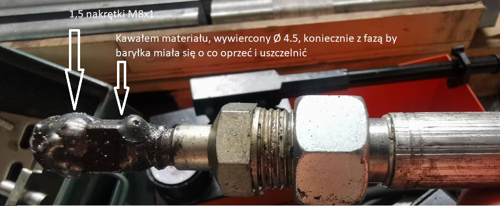

Pierwsze została zakupiona pompa 60 bar, jakaś z allegro, wydawało się, że to dużo, ale nie chciało się przepchać. Poza tym musiałem dorobić końcówkę by skręcić miedziane węże z wężem od pompy.
Potem zamówiłem pompę 200 bar. Przyszła bez węża, więc wziąłem wąż z tej wcześniejszej pompy 60 bar, wąż był na 200 bar i go rozerwało, więc pojechałem zakuć nowy, na 350 bar i teraz wszystkie udało się przepchać.
Jeden wąż miedziany odkręciłem i zrozumiałem dlaczego jest wymagane tak duże ciśnienie do przepchania.
Brok jest wkręcony z lekkim oporem.
Gdy już wszystkie węże udrożniłem, okręciłem wszystkie 3 rozdzielacze aluminiowe i przeczyściłem, w nich też znajdował się ten ścięty olej, poza tym przeczyściłem gumowe węże od zbiorniczka do rozdzielacza, przepychając przez nie olej z pompy, a następnie dmuchając powietrzem.

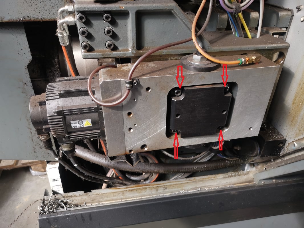

Jeden wąż gumowy idzie na smarowanie osi C, nie ma tam rozdzielacza, jest od razu ta końcówka z brokiem i po przeczyszczeniu go występuje tam brak smarowania, prawdopodobnie z powodu długości węża i wynikającej z tej długości różnicy ciśnień.
Można odkręcić te 4 śruby by to ściągnąć, ale nie sprawdziłem jeszcze czy działa oś C :P
