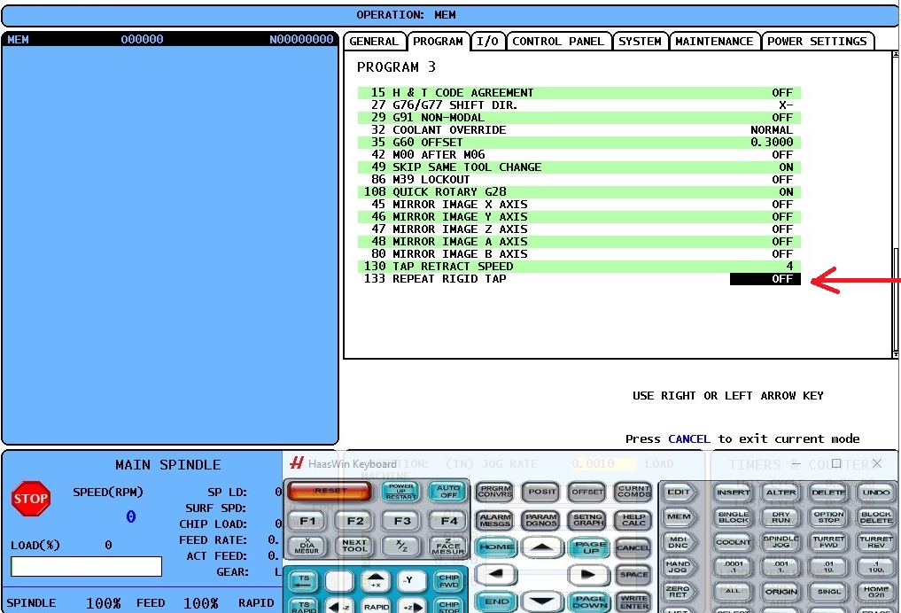

W niedługim czasie najprawdopodobniej czeka mnie przesiadka z Fanuca na Haas'a. W prawdzie sterowania są bliźniacze, jednak widzę niektóre różnice w zapisie cykli. Przejdę do meritum. Na Fanucu, kiedy chciałem wykonać sztywne gwintowanie bez oprawki kompensacyjnej to przed cyklem G84 musiałem zadać maszynie kod M29. W instrukcji Haas'a nie mogę tego znaleźć. Czy na tym sterowaniu nie jest to wymagane? Czy istnieją cykle na boczne wiercenia z oprawki napędowej takie jak G87 na Fanucu? Ostatnie pytanie to czy czy na Haasie trzeba cykle G71 - G76 zapisywać w jednym bloku czy istnieje też możliwość zapisu w dwóch blokach jak to jest na Fanucu?

W niedługim czasie najprawdopodobniej czeka mnie przesiadka z Fanuca na Haas'a. W prawdzie sterowania są bliźniacze, jednak widzę niektóre różnice w zapisie cykli. Przejdę do meritum. Na Fanucu, kiedy chciałem wykonać sztywne gwintowanie bez oprawki kompensacyjnej to przed cyklem G84 musiałem zadać maszynie kod M29. W instrukcji Haas'a nie mogę tego znaleźć. ...
Gwintowanie na sztywno (RIGID TAP) uaktywnia się w Haas #133
Swego czasu gintowanie na sztywno było opcją .... , teraz nie wiem- chyba to już standard.

Czyli nie muszę bawić się w oprawki kompensacyjne tylko po prostu zapisuję cykl w G84 i maszyna zachowuje się tak samo jak na Fanucu przy kodzie M29? I czy ponownym wywołaniu kodu G84 w celu np. poprawy głębokości gwintu, maszyna trafi w zwój?
Sprawdź #133 , jak załączony to do przodu.

Na razie nie mam styczności z tą maszyną, bo jeszcze jej nie ma. Jak wejść w to menu? Pytam po prostu orientacyjnie na niedługą przyszłość, ale dzięki. Jak naciąć lewy gwint? Czy do tego jest inny kod? Na Fanucu podaję M28 zamiast M29.

Post napisał: WZÓR » 28 lut 2021, 22:29
sammuel pisze:
28 lut 2021, 18:04
....Ostatnie pytanie to czy czy na Haasie trzeba cykle G71 - G76 zapisywać w jednym bloku czy istnieje też możliwość zapisu w dwóch blokach jak to jest na Fanucu?
Cykle te opisane są w instrukcji obsługi.
sammuel pisze:
28 lut 2021, 21:34
Na razie nie mam styczności z tą maszyną, bo jeszcze jej nie ma. Jak wejść w to menu? Pytam po prostu orientacyjnie na niedługą przyszłość, ale dzięki. ....
Klik klawisz SETNG GRAPH
