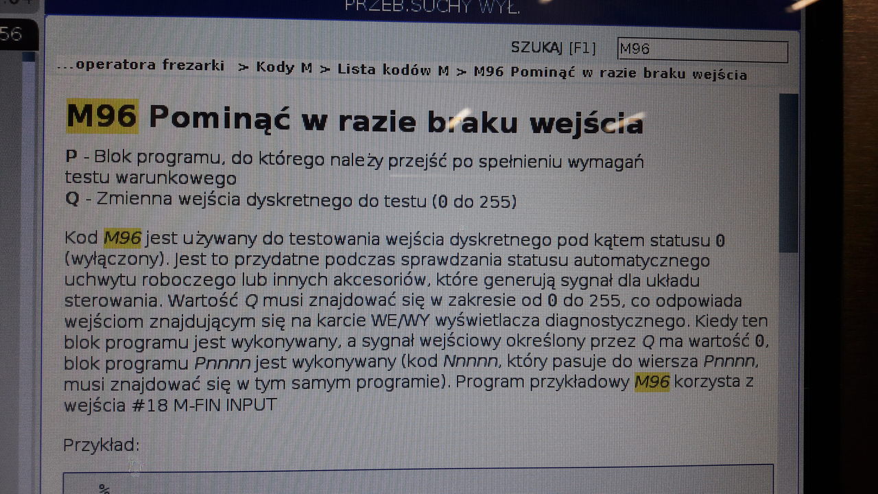

Co do m96:
Na starej maszynie z 2015r wpisuje m96 i numer bloku od którego chce rozpocząć program. Wszystko śmigało jak należy, więc zrobiłem to samo na nowej maszynie. I wyskoczył parametr Q- który jest odnośnie bitów....
Dobrze rozumiem że po wpisaniu M96 P5000(nr bloku) oraz Q1 będzie czytało tak blok 5000 tylko z pierwszego bitu (10000)?
(Hass przelicza tylko 10tyś bloków po czym resetuje i liczy na nowo) dobrze rozumiem? Być może trochę się zakręciłem w tym wyjaśnieniu.

Re: Bloka drzwi (VF1)
Post napisał: WZÓR » 29 paź 2020, 19:22
Blodi pisze: ↑
29 paź 2020, 16:14
Co do m96:
Czytaleś Help-a w maszynie ?

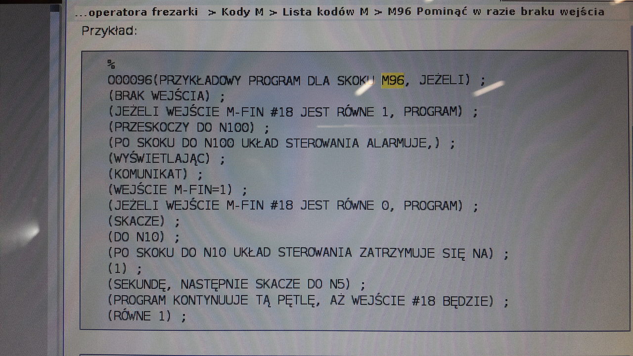

Czytałem ale za bardzo nie rozumiem
Dodane 8 minuty 39 sekundy:
Moje rozumowanie
Chce wystartować od bloku 5000 wpisuje w program M96 P5000 Q0
Jeśli chce wystartować z bloku 15000 wpisuje M96 P5000 Q1?

Nie mam czasu ani głowy teraz do tego .
Przykładowy program w Helpie przeanalizowałeś?
