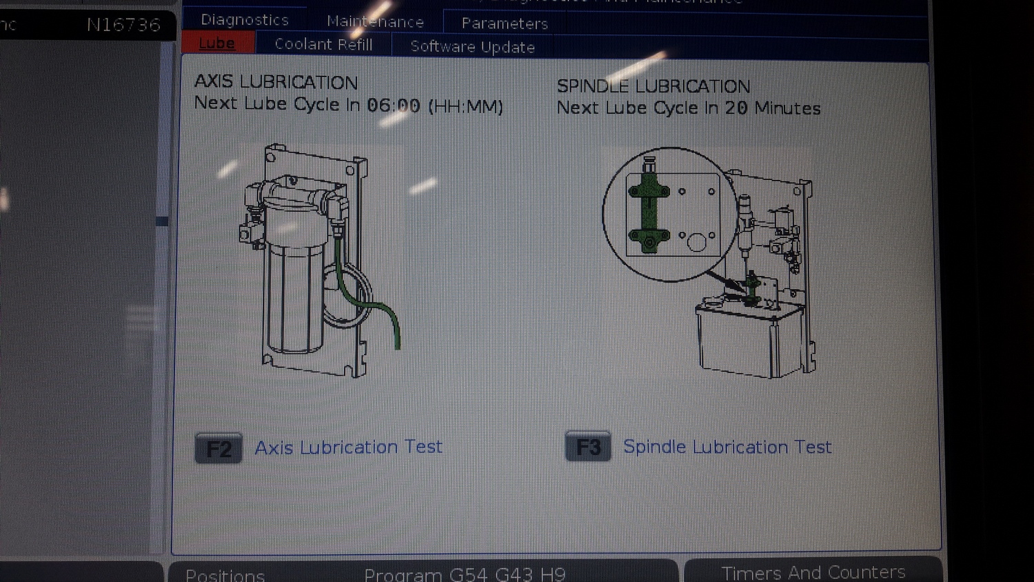

Ja mam problem z wrzecionem w VF5, 6 miesięcy temu wrzeciono zregenerowane, a teraz znowu słychać łożyska, nie było żadnej kolizji.
orion32
Posty: 1255
Re: Przegląd na zakończenie gwarancji
Post napisał: orion32 » 02 sie 2019, 21:42
Jak włożyli markowe łożyska,, zza morza bałtyckiego"produkowane, za Oceanem Indyjskim, to jest możliwe. Nie można wykluczyć też błędów montażu, albo smarowania.

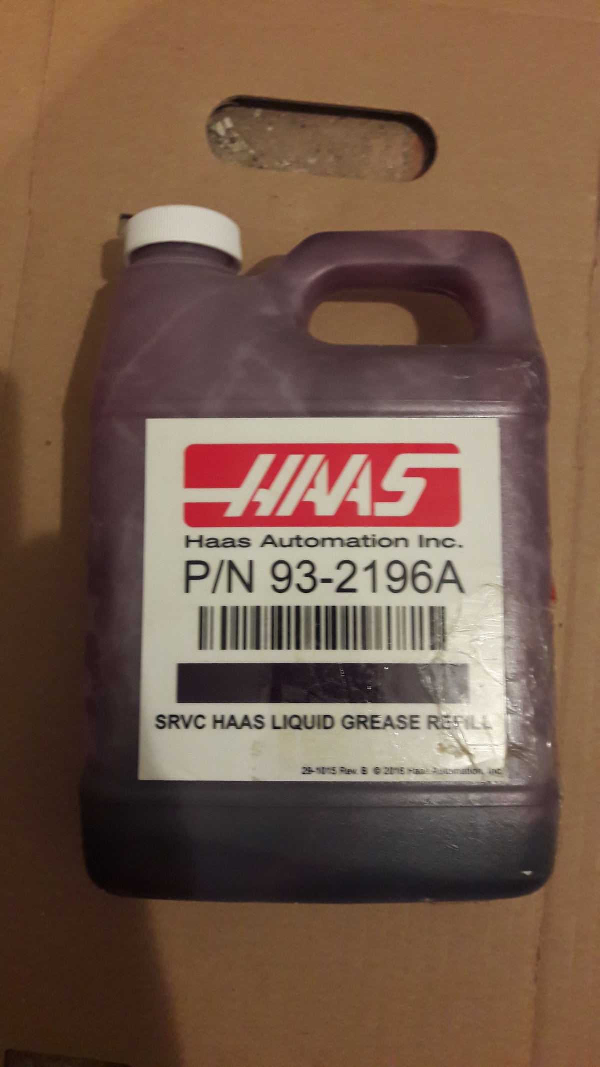

WZÓR
Posty: 8216
Lokalizacja: Oława
Post napisał: WZÓR » 03 sie 2019, 09:48
orion32 pisze:
02 sie 2019, 21:42
To nie wina łożysk tylko smaru ..... , za gęsty dawali i nie wszędzie dochodził .
..... , a tym testom / diagnostyce nie zawsze do końca można / trzeba wierzyć.

Czyli co teraz, jak znowu słychać łożyska, wrzeciono do regeneracji czy poprawa smarowania ?

Zmienili smar ...... , na razie nic się nie dzieje.
..... , sprzedają go teraz w takich fajnych kanisterkach.
Mariusz.
