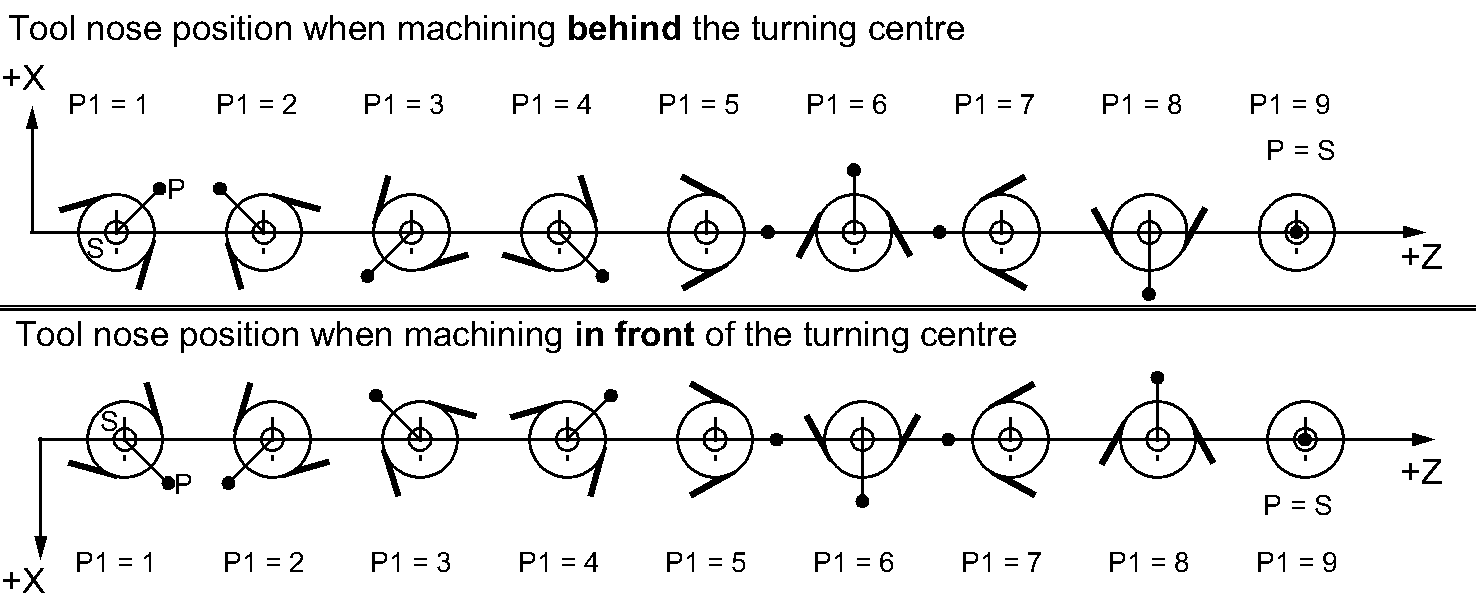

Pomijając to że w Twoim programie są przecinki zamiast kropek, a wartości dla X,Z są przesunięte o 0.3 mm to chyba powinna być kompensacja prawostronna G42 a nie G41 ?. ...
rafalgubiec napisał/a:
jezeli chodzi o kompensacje jest ok tl2 ma imak z lewej strony patrzac na uchwyt wiec noz obrabiajacy materiał jest po lewej czyli g41 no chyba ze wszystko popierdzieliłem
Korekcja lewostronna G41 - nóż jest po lewej stronie materiału, jeśli patrzymy stojąc za oddalającym się narzędziem.
Z definicji wynika , że jest OK.

Nie czytasz , co do Ciebie piszemy ... , tym nożem bez CAM tego nie zrobisz.
... odnośnie noża - jak programujesz lewą krawędź , to kwadrant 3 , a jak prawą krawędź to kwadrant 4
...prosba do ciebie mógłbys wytłumaczyc mi jaki tip do czego sluzy (do jakiego noza) ?? bo w instrukcji tegonie ma ...
Prześledź dokładnie rysunek.
,,Kierunek nakładki noża dla każdego narzędzia jest kodowany jako pojedyncza liczba całkowita od 0 do 9.
Kod kierunku nakładki znajduje się obok korekcji promienia na stronie korekcji geometrii. Zaleca się
określenie kierunku nakładki dla wszystkich narzędzi korzystających z kompensacji ostrza narzędzia....''
źródło; instrukcja obsługi

Krzycho_Wporzo pisze:Jeśli to będzie ustawienie na pierwszym zdjęciu to ok :oops:
A tu ustawienie dla typu narzędzia

Post napisał: diodaelektroda » 25 sty 2017, 01:53
Toczenie przed osia czy za osia nie ma znaczenia, tutaj powinno byc G42 na 100% i to jest rozwiazanie twojego problemu.

Post napisał: WZÓR » 25 sty 2017, 17:46
diodaelektroda pisze:
Fakt .... , sam się dałem w pole wyprowadzić. :???:
https://zapodaj.net/f1bdd51a4fde5.jpg.html
