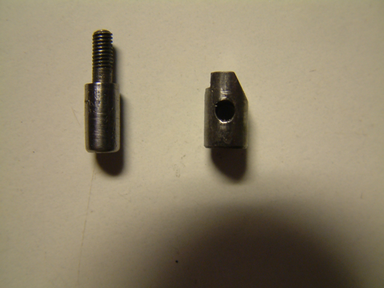

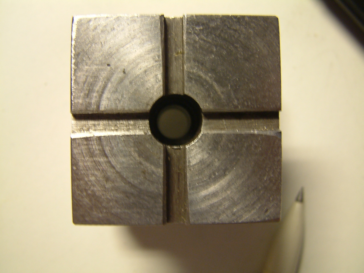

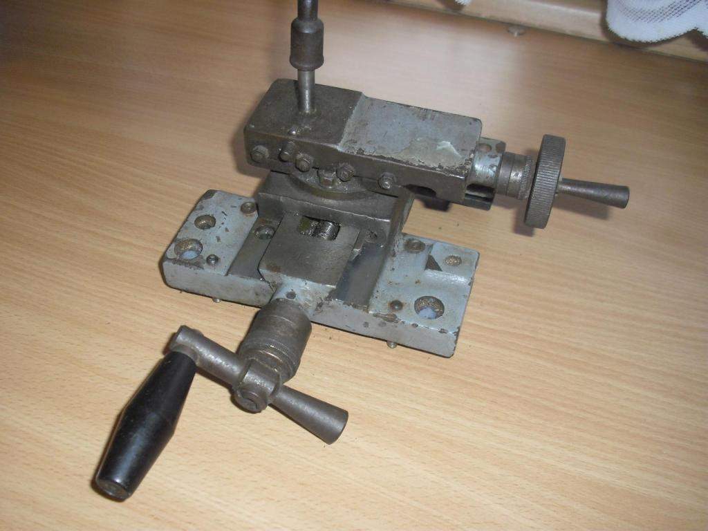

jak w temacie, w cudeńku które kupiłem ów element nie występuje gdyż maszynka miała strzała i poprzednik wykazał się zacięciem spawalniczym i zaspawał wszystko w jedną bułę, z której wyrzeźbił to co umiał ...
Właśnie się robi nowy imak i sanki tylko nie wiem jak był zrobiony zatrzask.
Z DTR do której mam dostęp nic nie odczytam, rosyjski model 3d niestety tego nie uwzględnił.
W sieci znalazłem coś takiego i mniej więcej wiem o co chodzi, ale jeśli ktoś by był tak miły i podesłał lepsze zdjęcie i opis byłbym bardzo wdzięczny
pozdrawiam Romek

W imaku od spodu mamy 2 skrzyżowane rowki prostopadłe do krawędzi bocznych, szer. 4mm, głębokość 2,5mm. Imak - kwadrat bok 44mm, wysokość 28mm, część środkowa 22x22mm, otwór dwuśrednicowy - górna połowa fi 8mm, dolna fi 11,4mm, obie po 14mm długości, w tej dolnej mieści się sprężyna.
Dolna płyta 5,5mm, górna 8mm (na noże zostaje 14,5mm).
Otwór na trzpień zatrzasku w sankach fi 6mm, głębokość 11,7mm.
Trzpień zatrzasku fi 6mmx10mm pasowany luźno w otworze, w połowie wysokości poprzeczny gwintowany otwór M3. Służy do wkręcenia kolejnego trzpienia do chowania zatrzasku fi 5mmx10mm + 7mm część gwintowana M3. Górna część zeszlifowana z jednej strony ukośnie pod kątem ca 30 stopni, z drugiej równolegle 1mm na głębokość 2mm. Patrząc z góry widzimy "prostokąt" o szerokości 3,5mm z zaokrąglonymi 2 bokami.
Sprężynka trzpienia - 2 zwoje drut 0,5mm.
W sankach z boku, w osi trzpienia zatrzasku owalny otwór szer. 3mm przez który wkręcamy i w którym przesuwa się ten trzpień z fi 5x10 + M3x7 - widoczny na Twoim zdjęciu obok śrub kasowania luzu.
Przepraszam za brak zdjęć, ale wklejanie tutaj to koszmar. Mogę wysłać na mail.

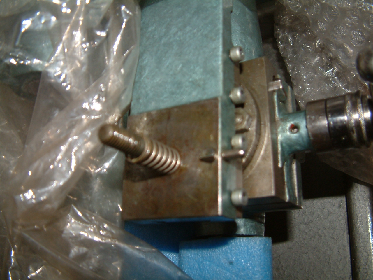

Dziękuję bardzo, a nie macie fotografii suportu od dołu? Potrzebne mi do odtworzenia całego elementu.
Andrzej 40
Posty: 2057
Post napisał: Andrzej 40 » 31 maja 2017, 17:35
Anonime pisze: .. mam gorącą nadzieję, że jednak nic nie straciłeś :)
Nawet nie bolało :mrgreen:
Pioterek - może na rys. z DTRki zaznaczysz o którą część suportu Ci chodzi. Jeżeli o tę przesuwającą się po łożu, to od dołu można zrobić zdjęcie tylko po rozebraniu całego suportu. To wiąże się z ponowną regulacją ustawienia i luzów. Może kol. Anonime ma to właśnie rozebrane, ja niestety nie mam takich zdjęć.
Jeżeli o sanki to jest do zrobienia.
