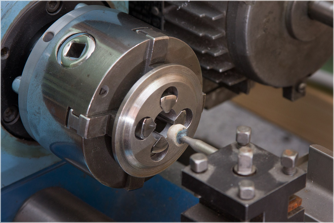

Z racji tego, że mój uchwyt bił 0,15mm, postanowiłem przeszlifować szczęki w tokareczce. Efekt jest zadowalający, udało się zejść do 0,02mm bicia. Poniżej załączam film.

To nie jest dobry sposób szlifowania. Zakładając pierścień na zewnątrz i go zaciskając, tworzymy stożek skierowany wierzchołkiem w kierunku konika. Następuje teraz szlifowanie.
Powstaje powierzchnia walcowa. Zdejmujemy pierścień. I powstaje sytuacja odwrotna do wejściowej. Powstaje stożek skierowany podstawą w kierunku konika. Teraz wystarczy zamocować w miarę dokładny pręt do uchwytu. I okaże się że pręt nie bije ale jego trzymanie jest od tyłu szczęk a z przodu jest luz. Objawia się to drganiami przy przecinaniu.
Ja szlifuję szczęki zawsze luźno pod działaniem siły odśrodkowej. Po wyczyszczeniu uchwytu.

Jakie obroty wrzeciona ustawiasz przy szlifowaniu luźnych szczęk?

https://www.cnc.info.pl/topics56/zabier ... 840,20.htm Najlepszy sposób z pierścieniem(podkładką) zaciskaną w tyle szczęk, minimalizujący uzyskanie rozwartego stożka < (nierównoległości) szczęk po przeszlifowaniu.
Inne..
https://www.cnc.info.pl/topics56/bicie- ... t45058.htm
https://www.cnc.info.pl/topics56/dorabi ... 957,10.htm
Szczęki prawe powinno zaciskać się na krążku umieszczonym z tylu szczęk, a lewe z przodu(o ile da radę ze względu na kształt)

Dzięki Roman za linki. Pierścień mam taki jak na tym zdjęciu, więc stożek po zaciśnięciu ma wierzchołek w kierunku wrzeciona. Po szlifowaniu stożek skierowany jest w kierunku konika i widać że szczęki trzymają na zewnątrz uchwytu. Teraz nie wiem, czy mam tak zostawić, czy lepiej jeszcze raz przeszlifować z podkładką zaciskaną z tyłu szczęk?

Właśnie o to chodzi, że jeśli szczęki są dość luźne w korpusie to powinny być tak do szlifowania zaciśnięte by po zluzowaniu tworzyły lekki(kąt zależny od ich luzu w korpusie) stożek z wierzchołkiem w stronę konika(na zewnątrz), ponieważ przy zaciskaniu detalu (małego) końcówkami szczęk będą one trzymały go dalej od krawędzi. Dlatego spróbuj pierścień zacisnąć j.w. pokazałem.

Jak mocno zacisnąć pierścień (podkładkę) w tylnej części szczęk?

Zależy od jego sprężystości, ale generalnie tak mocno by go nie zgnieść(pierścienia, bo podkładkę trudniej)

W uchwycie LD550 nie bedzie to takie proste wlozyc podkladke i juz. Jak szczeki zapra się tą dolna czescia o podkladke to nie zostanie miejsca by weszla szlifierka.
przydalo by sie wziąść wiekszą podkladke czy cos i wyciąc z niej taki "trójnik" by weszla glebiej w rowki szczek (namalowalem na obrazku czerwony ksztalt ) widok szczek w uchwycie od spodu
