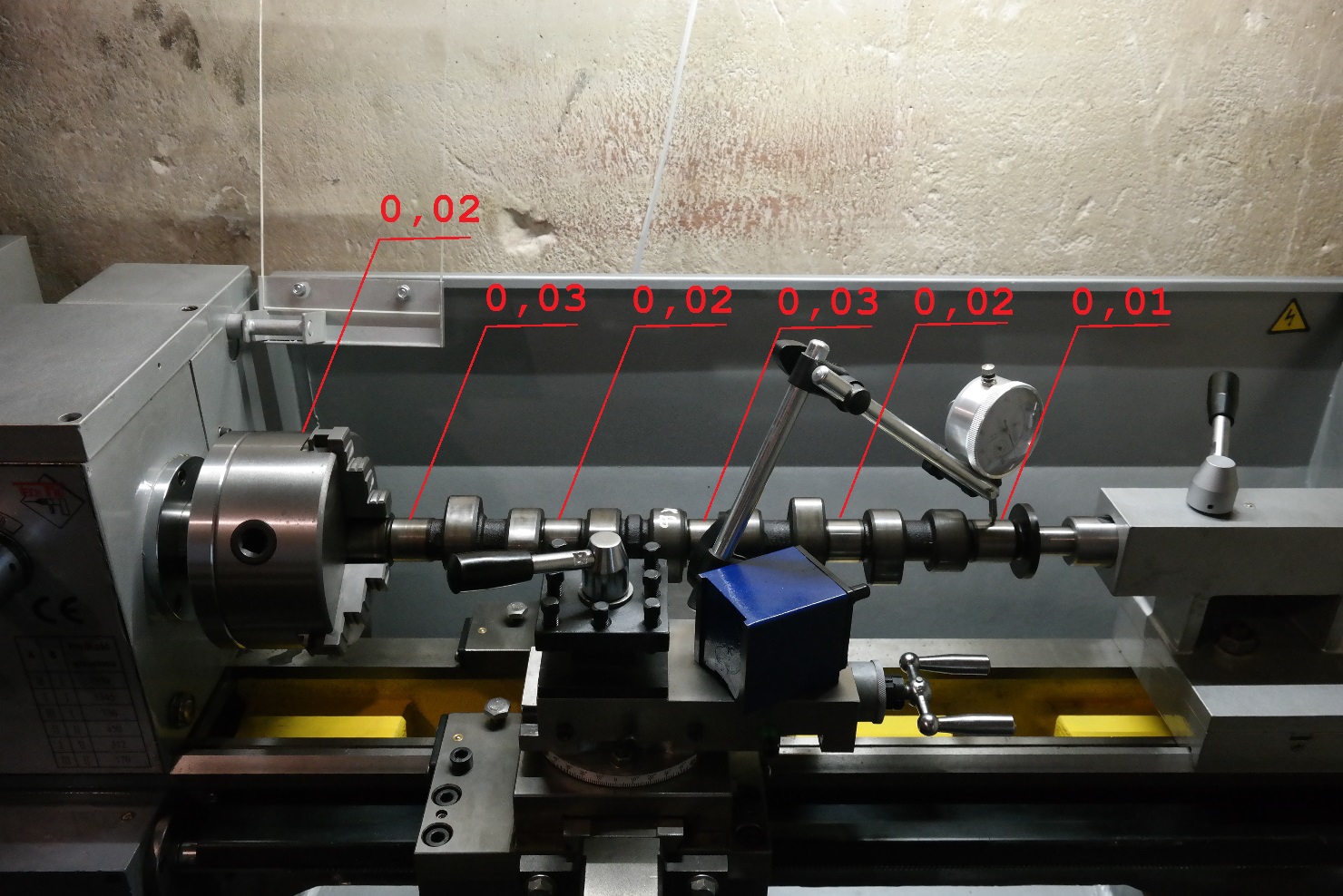

Wczoraj sprawdzałem czujnikiem odchyłki na uchwycie i jest jakieś 0,01-0,02mm - Jak sądzicie dużo czy mało? Regulowac to jeszcze?

Jeśli mowa o luzie na wrzecionie to myślę że jest ok. Ja po wymianie na nsk max co osiągnąłem to 0,015 z tym że robiłem dźwignię w postaci rury w uchwycie na długość ok 25-30 cm.

kilka robótek już małych zrobiłem na nowym sprzęcie.
Na szybko wrzuciłem też wałek od Golfa i właściwie odchyłki te same co na uchwycie . Wiem, że lepiej coś przetoczyć i pomierzyć ale muszę najpierw zdobyć jakiś kawałek materiału dość długiego.
rc36
Posty w temacie: 12
Posty: 2264
#44
Post napisał: rc36 » 14 mar 2016, 22:38
Jedynie pierwszy i drugi pomiar ma znaczenie (od lewej strony) reszta jest bez znaczenia. Zapnij w szczęki pręt najlepiej fi 30, długi na 100mm i przetocz bez podparcia konikiem, do pomiaru użyj mikrometra.

Zdawałem sobie z tego sprawę ale co się pobawiłem to się pobawiłem :). Zrobię tak jak mówisz. Dzięki

Przetoczyłem wałeczek fi 25mm i odchyłka wyniosła 7 setek ... będę chciał to jeszcze poprawić choć winą może był zbyt cienki wałek. Sprawdzę jeszcze na grubszym.
