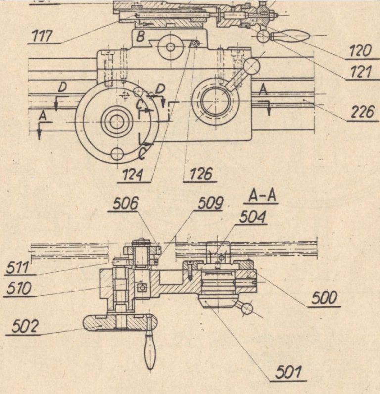

Kupiłem kilka dni temu tokarkę TSA 16 której jeszcze nie uruchomiłem z powodu braku stołu. Pytanie jest takie czy w mechanizmie dzielonej nakrętki śruby powinien być jakiś "pstryk" utrzymujący nakrętkę w danym położeniu bo u mnie dźwignia pracuje bez żadnego kliknięcia i boje się że może rozłączać się posuw.

Zdobyłem DTR z bardziej czytelnymi rysunkami. Załączam rysunek zamka. Jak widać nie niczego do blokowania dźwigni w określonej pozycji. Wkręt wkręcony z boku obudowy zabezpiecza oś obrotu przed wysunięciem się z otworu. Siłę tarcia od jego docisku można dobrać tak, żeby dźwignia sama się nie przestawiła a jednocześnie był możliwy obrót tej osi. Tam by mogła być sprężynka dociskająca kamień do rowka w osi.

rc36 pisze:Przyszło mi do głowy, że może dlatego nie ma żadnej blokady nakrętki żeby w razie dojechania suportu do oporu, czegoś nie wyrwało.
Jak dojedzie i tak wyrwie, nakrętka nie puści. Nie pamiętam już dokładnie, ale wydaje mi się, że jest na końcu spirali prowadzącej kołki nakrętek mały uskok powodujący stabilne zaciśnięcie. Ale może mylę z chinką, ktorą ostatnio robię.

a wystarczy pod ten wkręt ustalający pokrętło zamka, widoczny na rysunku w rzucie z góry, dać sprężynkę z kulką, a w sworzniu pokrętła nawiercić odpowiednio w dwóch położeniach dźwigni płytkie gniazda dla kulki, i zatrzask gotowy. Mam taki własnoręcznie zrobiony zatrzask przy dźwigni załączającej obroty wrzeciona, i pracuje to doskonale. Tylko twardość sprężynki trzeba dobrać doswiadczalnie, nie może być za miękka.

RomanJ4 pisze:a wystarczy pod ten wkręt ustalający pokrętło zamka, widoczny na rysunku w rzucie z góry, dać sprężynkę z kulką, a w sworzniu pokrętła nawiercić odpowiednio w dwóch położeniach dźwigni płytkie gniazda dla kulki, i zatrzask gotowy. Mam taki własnoręcznie zrobiony zatrzask przy dźwigni załączającej obroty wrzeciona, i pracuje to doskonale. Tylko twardość sprężynki trzeba dobrać doswiadczalnie, nie może być za miękka.
Też wpadłem na ten pomysł z kulką i sprężynką, ale doszedłem do wniosku że jak jest dobrze to nie będę przerabiał.
