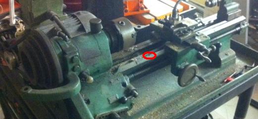

Mam pytanie. Czy drobne ukruszenie łoża w miejscu zaznaczonym na poniższym zdjęciu to poważny mankament? Widzę, że sporo tokarek takie ma, ale to jeszcze o niczym nie świadczy... Gdzieś też (chyba na tym forum) ktoś radził żeby taki ubytek uzupełnić "płynnym metalem". Niestety nie mogę dać lepszej fotki, bo nie mam tej tokarki blisko.

A zgadnij Andrzejku gdzie ją kupił ... no kawał dobrej roboty Grzechu79 odwaliłeś ! Tak jak mówił fachman łożysko przednie powinno smarowane być olejem . Klucz hakowy jedna sztuka jak ma być w garażu to dobry jest uniwersalny z regulacją "złapania " np 30-60mm , Zwykłe będą mieli koledzy od motocykli WSK - pewnie mają takich na kilogramyAndrzej 40 pisze:Śliczna!
PS A tym uszkodzeniem ze zdjęcia to bym się aż tak nie przejmował , jeśli jest to jakieś ok 5mm ubytek to da się na tym pracować
