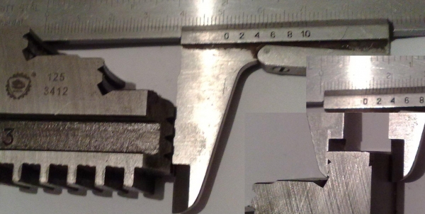

pioterek
Posty: 1724
Post napisał: pioterek » 17 lis 2013, 07:02
Panowie dziwne to jakoś
tuxcnc pisze:
lobudek pisze:tuxcnc, Ale jakby dać 125mm, to zostaje margines 35mm na średnicy, czyli po 17,5mm na promień. Czyli przy szczękach wystającyh poza obrys uchwytu powyżej tych 17,5mm to dojdzie do kolizji z łożem.
Można policzyć jeszcze inaczej, bo w uchwycie 125 szczęka ma 60 mm, czyli po zamocowaniu wałka ø40 może już być bum ...
U mnie jest uchwyt 125mm, szczęka 51mm, może być wysunięta 13mm to daje 151mm średnicy.
