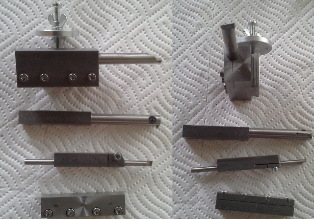

Zamiast blokować stałke śrubami można też zrobić zaciskany uchwyt - np. tak:
Największa - 8mm średnicy - jest w formie kasety do imaka szybkozmiennego, najmniejsza - fi 3mm, nóż do gwintów wewnętrznych. Uchwyt wytoczony z 14mm pręta automatówki w uchwycie trójszczękowym (pewnie nie powinienem się tym pomysłem chwalić :) )
