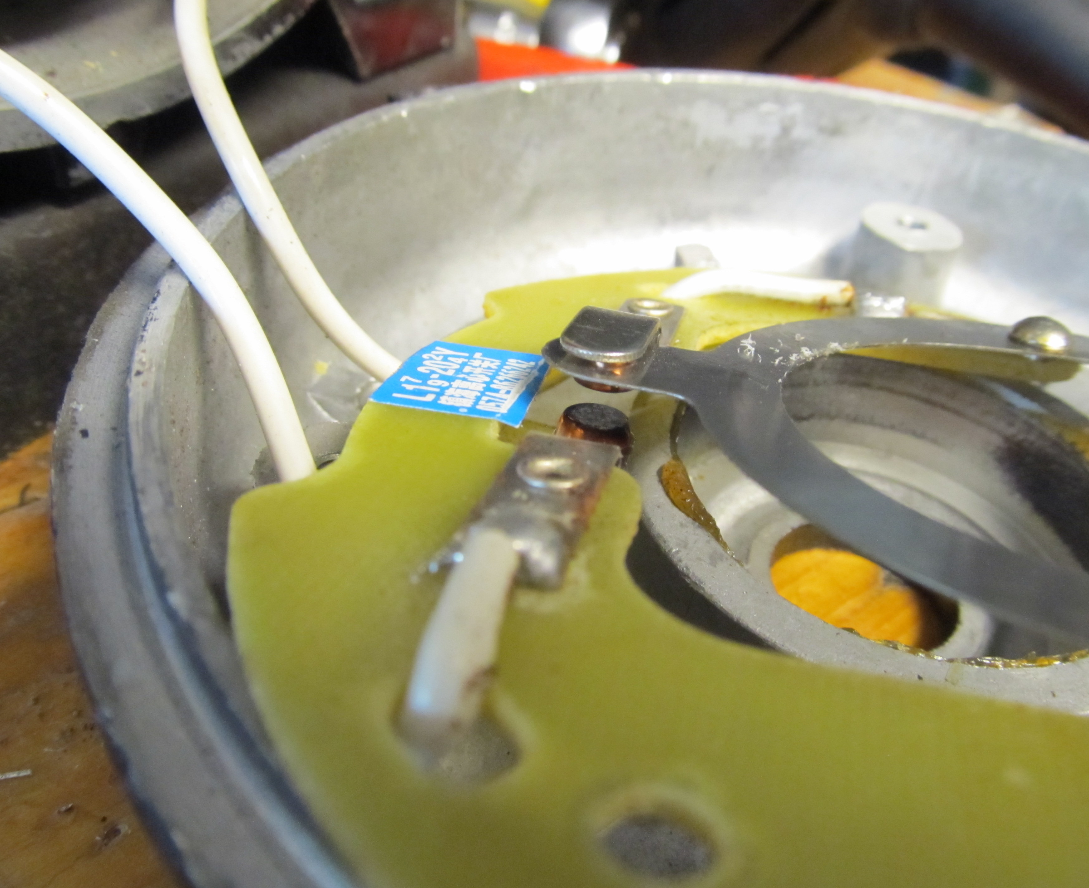

Ledwo co uporałem się z ustawieniem tokarki a tu kolejny problem po jakieś godzince toczenia silnik ''buczy'' i nie chce się rozchodzić - i tu pytanie do znawców czy padł silnik czy któryś z kondensatorów ?? Maszyna nie była przeciążona toczyłem głównie aluminium i teflon.

Sprawdź pasek klinowy-naciąg i czy nie zaolejony. Też tak miałem.

Zrzuciłem pasek i silnik dalej tak ,,buczy,, pasek naciągałem bo wydawało mi się że wina leży po tej stronie ale niestety nie.

A smrodku grzanej izolacji nie czuć?

Nie ma nienaturalnych odorków -silnik tylko lekko ciepły jest, toczyłem wyłączyłem tokarkę w celu odkręcenia elementu włamywaczem a tu słychać tylko buczenie ale wprowadziłem kolegów w błąd silnik startuje ale nie ma pełnej mocy. Tak że rozruch będzie ok pozostało kondensator pracy pewnie ten mniejszy (18µF ) albo uzwojenie pracy.

kondensator rozruchowy .... standard

Też tak uważam - kondensator.
Bez paska włącz silnik i popchnij go ręką... tylko zrób to ostrożnie.
Najpierw w jedna stronę - powinien ruszyć. Potem w drugą i tez powinien ruszyć ;)
Jak tak będzie sprawa jasna.
PS
Popchnij znaczy zakręć wałkiem

Problem się rozwiązałObrazek
Pierścień zwarło :)
