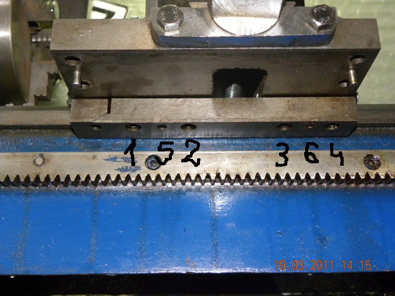

Czy istnieje jakas metoda likwidacji luzu na prowadnicach loza ??
Widzialem ze z suportem nie ma problemu poniewaz sa śruby regulacyjne jednak jesli chodzi o prowadnice na lozu to nic tekiego nie dostrzeglem.
Pytam poniewaz w mojej tokarce wystepuja tam straszne luzy ktore jak sie domyslam uniemozliwiaja przecinanie czegokolwiek poniewaz strasznie przeskakuje, piszczy i w ogole lamia sie przecinaki. Luz jest wyczuwalny w rekach i mysle ze moze dochodzic do 1mm.

Nie bardzo mogę z tego opisu wywnioskować o jakie luzy Co chodzi?
Musisz konkretnie nazywać części swojej obrabiarki. http://dobortokarek.pl/budowatokarki.php
Czy chodzi o luz na jaskółce w saniach (suporcie) poprzecznych, (jaskółka to te ukośne prowadnice)
widać tam z prawej strony listwę służącą do kasowania luzu (na fot.1 te wkręty z nakrętkami z kontrującymi z boku sanek narzędziowych do tego służą, przy sankach(suporcie) poprzecznych są takie same)
- czy o luz na zębatce przesuwu wzdłużnego suportu?
pod wałkiem zębatym widać listwy trzymające cały suport na łożu
i teoretycznie tam luz powinien być minimalny, ale w praktyce jest różnie. Jeśli jest za duży należałoby je podszlifować w części przykręcanej do suportu (jeśli po szlifowaniu wyjdzie za ciasne pasowanie i ciężko będzie przesuwać, można dać podkładkę z kalki itp.) Można też do przecinania blokować suport, dokładnie ustawiając nóż sankami (suportem)naqrzędziowymi.

to chyba najlepsze rozwiązanie .
Zanim jeszcze rozkręcisz dobrze byłoby zmierzyć np szczelinomierzem jaki tam występuje luz między dolną powierzchnia ślizgową łoża a listwą suportu, ewentualnie podnosić suport i zmierzyć luz między pryzmą łoża a powierzchnią ślizgową pryzmy suportu. Będzie jakiś pogląd na wielkość luzu a potem po ew. poprawieniu do porównania. Podnosząc suport można też zmierzyć za pomocą czujnika zegarowego dotykającego górnej płyty suportu.

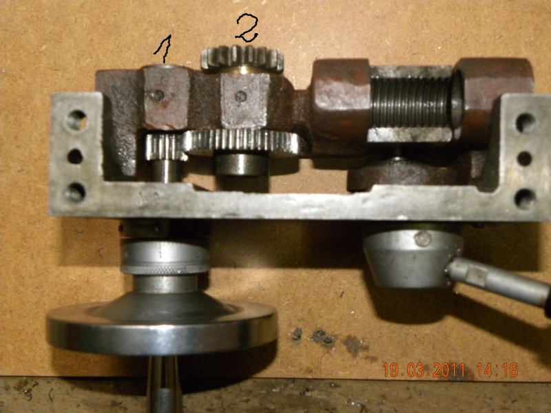

Kolega azaz pytał jak kasować luzy na łożu, na pierwszym zdjęciu śruby 1,2,3 i 4 są do kasowania a 5 i 6 to kontry.Na drugim zdjęciu widać wymienioną tulejkę na osi 2 dzięki czemu mogłem skasować luzy pomiędzy osią 1,2 i listwą zębatą. Tulejka jest z brązu i ma otwór nieosiowo, przesunięcie o 1 mm.

ja mam właśnie luz między kołami na osiach 1 i 2 z drugiego zdjęcia, u mnie jeszcze dochodzi to że koło 2 jest na plastykowym elemencie, dzisiaj rozkręciłem i okazało się że ten plastyk jest pęknięty, muszę wyfrezować nowy element, ale właśnie dobry ten pomysł z przesunięciem osi 2 względem osi 1 aby wyeliminować ten luz. Luz mam jeszcze na tej osi w puncie klinu który trzyma to koło zębate, czyli luz między kołami i luz samego koła zębatego względem osi. chcę też wstawić łożyska na (min.) oś 1 od strony korby, jest tam stalowa tulejka wstawiona w żeliwo, wiadomo jak to pracuje. Chcąc w przyszłości przerobić na cnc ten luz jest niedopuszczalny jak i opory związane z brakiem łożyskowania. U ciebie oś nr 2 jest mocowana w całym odlewie. u mnie jest tyle lepiej że jest ten element na kołkach ustalających, przy rysowaniu elementu do frezowania mogę otwory przesunąć o 1 mm. w stronę osi 1 i powinno grać.

czy do łożyskowania tych dwóch osi z drugiego zdjęcia nadają się łożyska igiełkowe? Jak tak to nic nie muszę frezować toczyć czy rozwiercać, bo wałki i otwory zgadzają się z wymiarami takich właśnie łożysk. Nie wiem czy zamawiać czy szukać czegoś innego?!

Tyle, że niektóre typy łożysk igiełkowych są w postaci tylko koszyczków z igiełkami,
gdzie wewnętrzna i zewnętrzna bieżnia wykonana jest bezpośrednio w materiale współpracujących części, zazwyczaj przez utwardzenie (hartowanie) i szlifowanie, np powierzchnia walka i gniazda korpusu i musi być wykonana w odpowiedniej tolerancji.
W tym akurat przypadku (suport) obroty przy ręcznym kręceniu będą bardzo małe, wiec bieżnia nie musi być aż tak twarda i wykonana tak idealnie. .
Typowe tolerancje masz tu
http://www.skf.com/skf/productcatalogue ... =1&lang=pl
wg http://www.skf.com/portal/skf/home/prod ... ink=1_0_78
Reasumując jeśli zmieści Ci się koszyk z tak dobranymi igiełkami aby było bez przerabiania i nie będzie nadmiernych luzów, to warto.
A, i jeszcze jedno.
Czasem jeśli luz międzyzębny między dwoma kołami zębatymi jest fabrycznie za duży (a to w naszych chinkach jest niestety częste), to można to skorygować stosując odpowiednio dobrane średnicą zewnętrzną łożysko, pod które roztaczamy otwór gniazda w korpusie przesunięty w stosunku do oryginalnego o wartość korekty. Ale do tego trzeba mieć dostęp do frezarki, wytaczadło, i czym zmierzyć.
