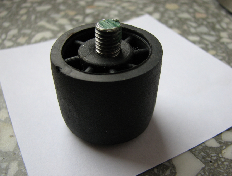

syntetyczny pisze:A czy OUS jest przymocowany do stołu?
Nie. OUS stoi na stole na 4-ch gumowych nóżkach ( każda przykręcona do spodu łoża stalową śrubą ).
Myślę, że warto przetestować przekręcenie maszynki do stołu.
