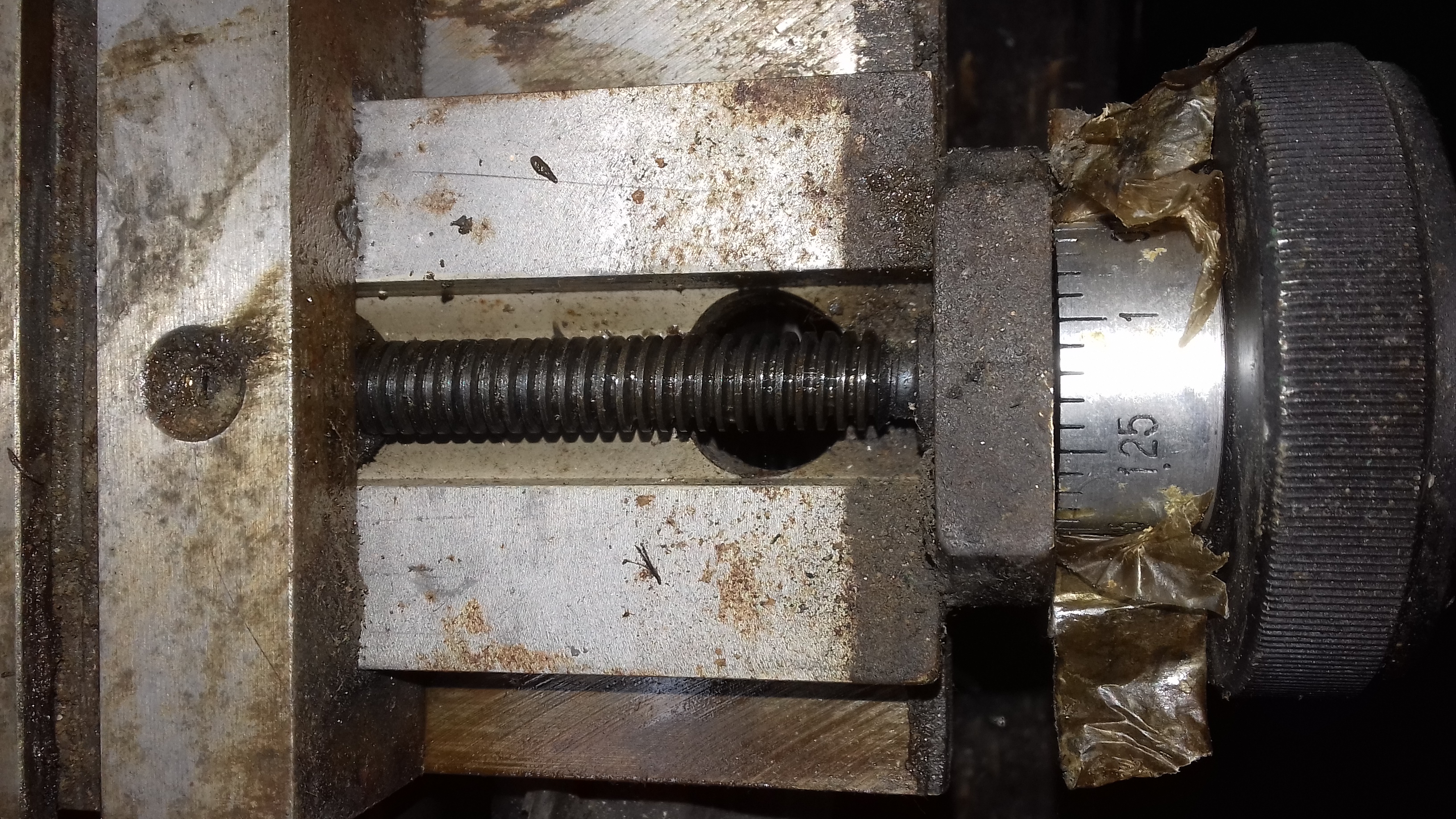

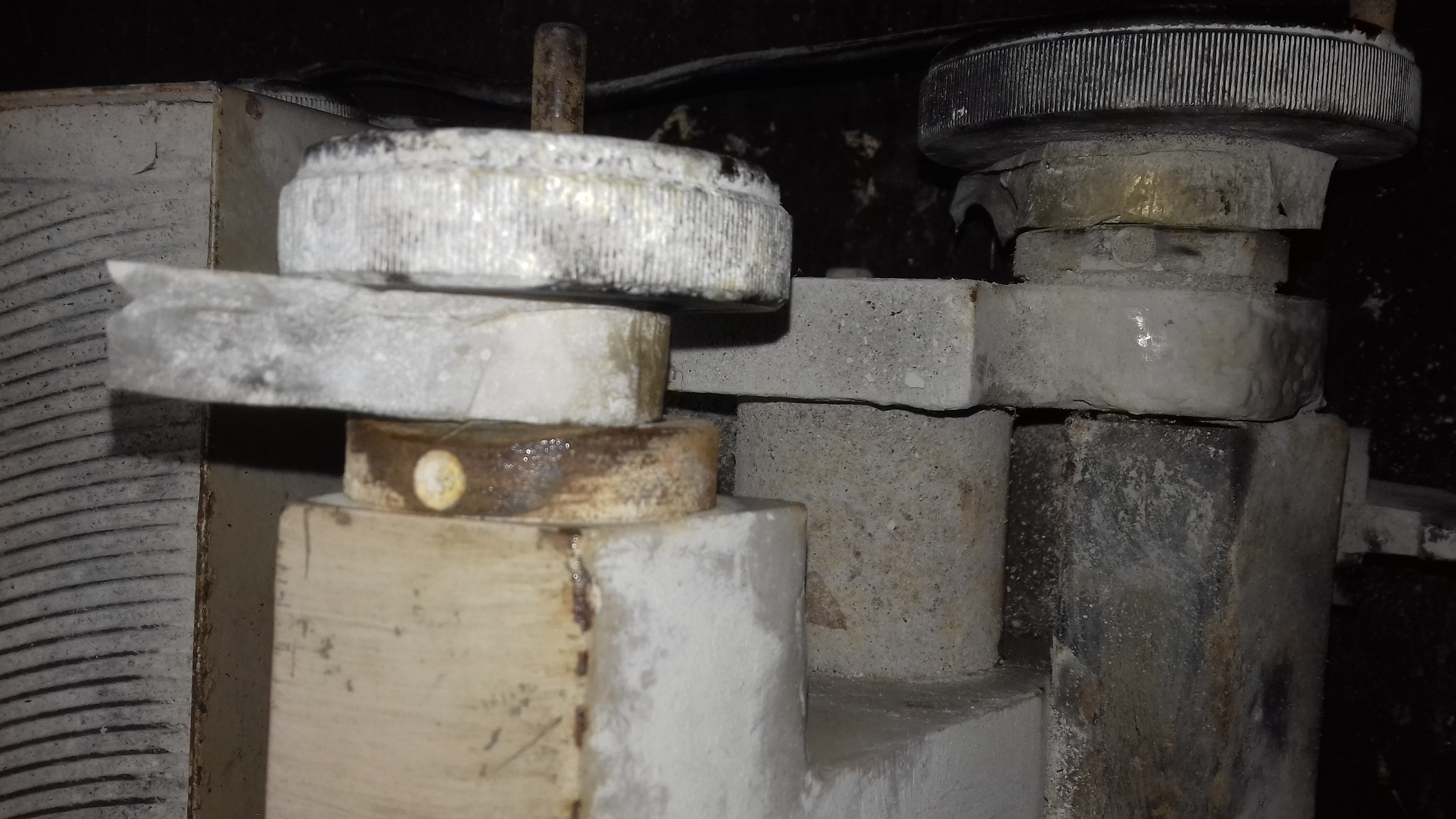

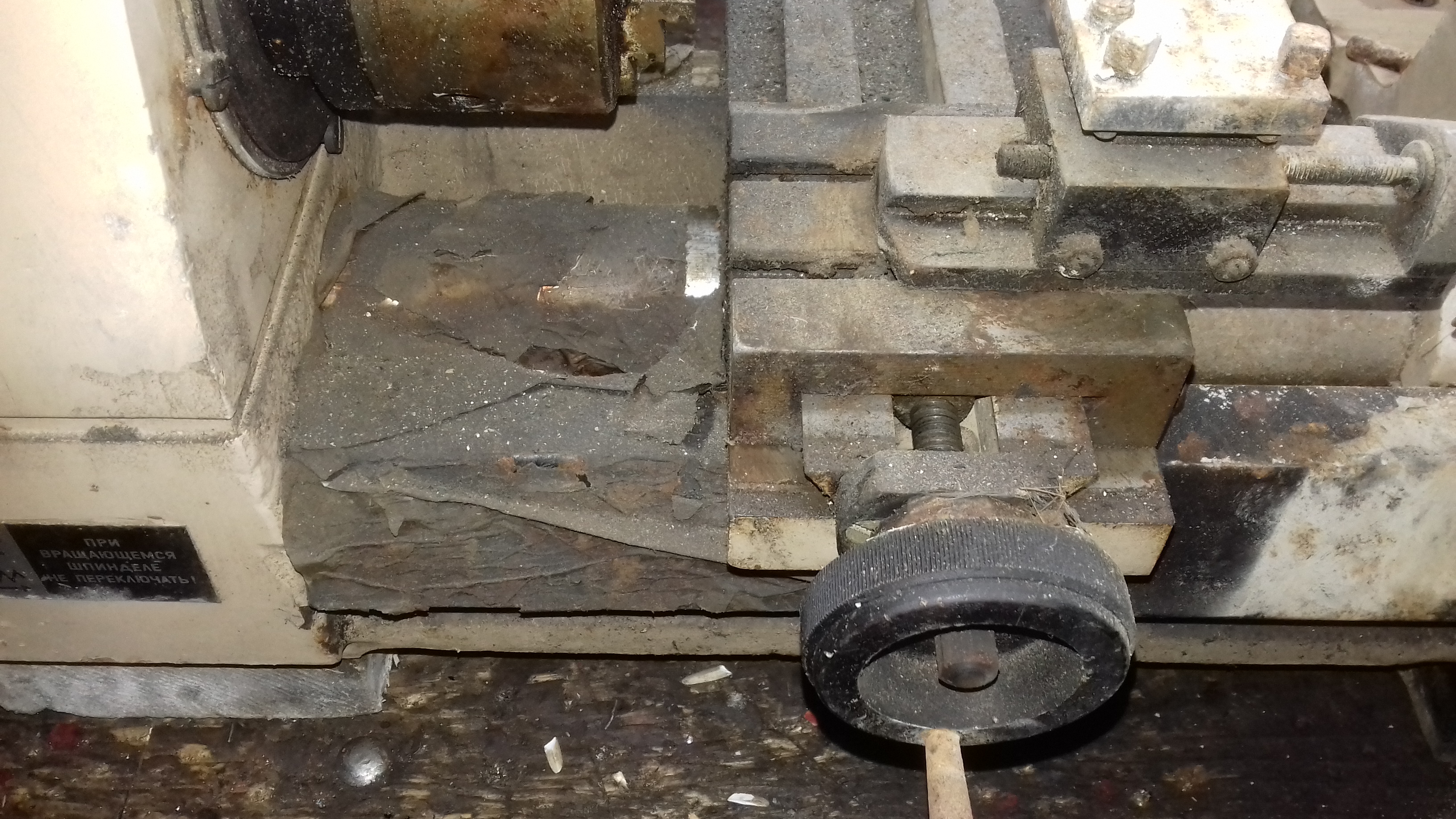

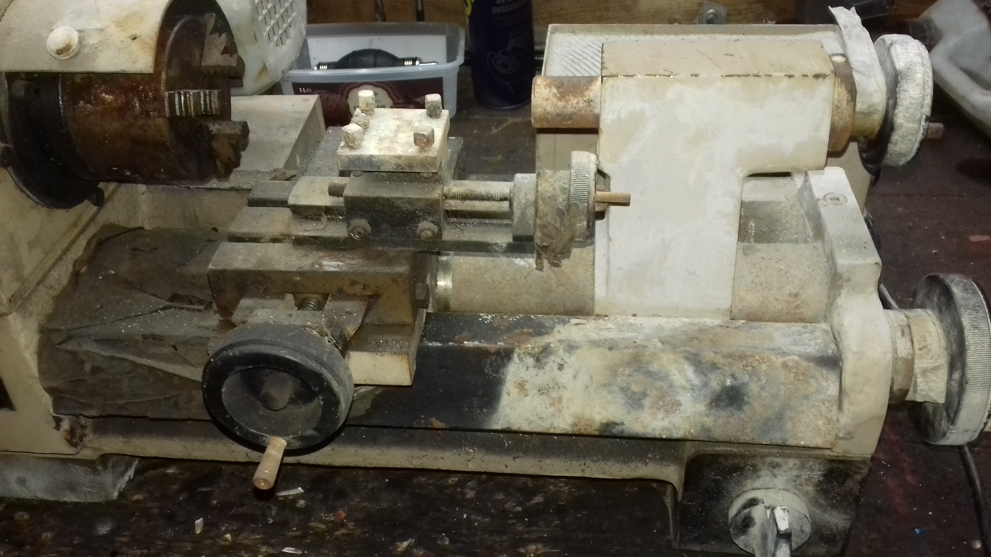

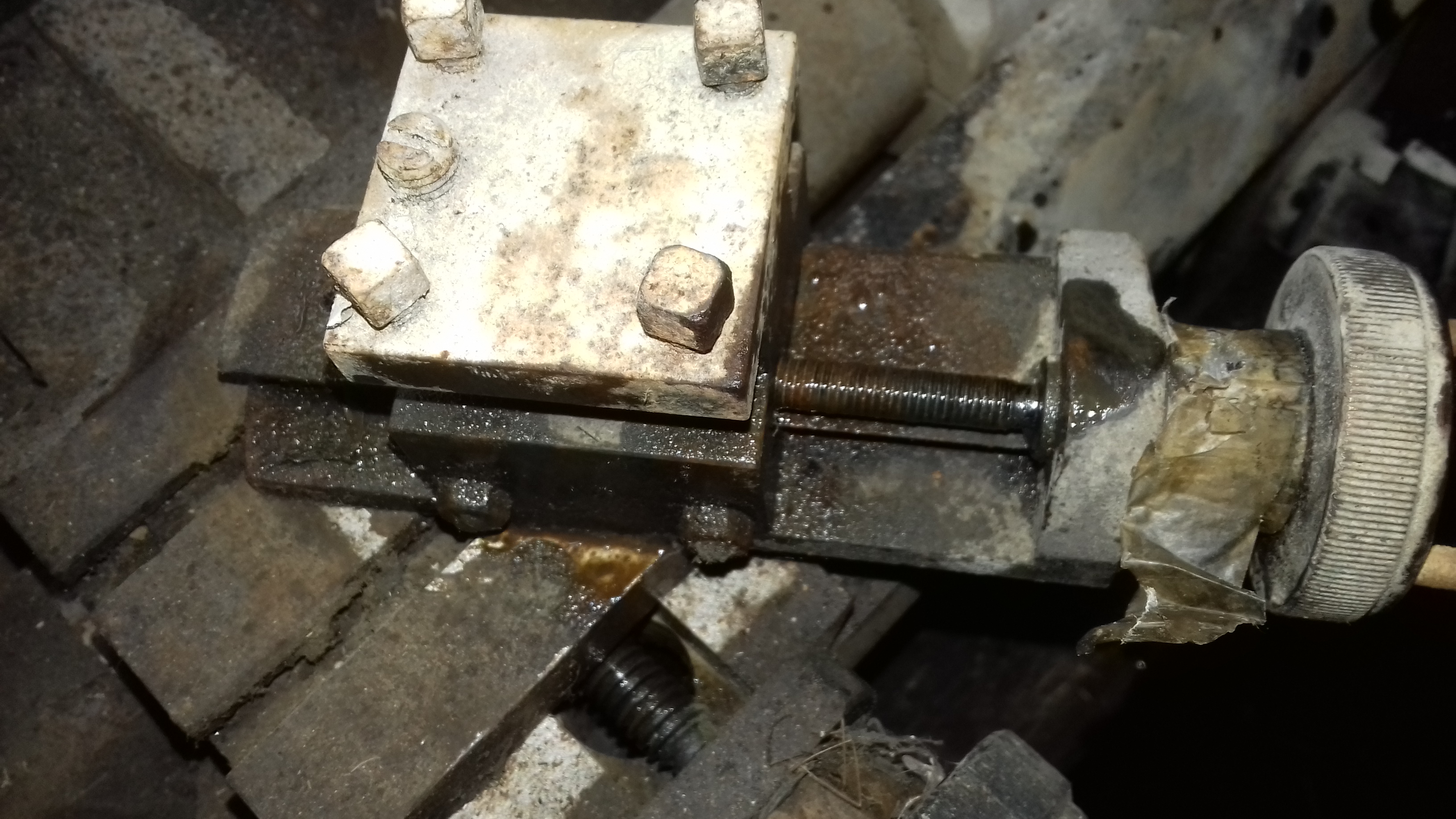

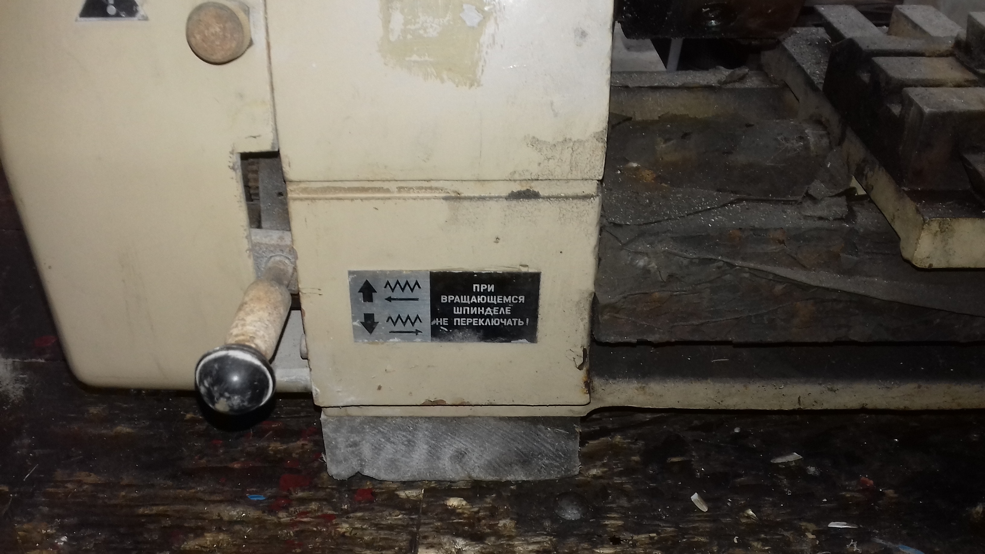

Dzień dobry wszystkim na forum, to mój pierwszy post i od razu mam pytanie. Nabyłem ostatnio tokarkę radziecką o symbolu TH-1. To chyba to samo co uniwersal. Tokarka jest z 1990 roku i jest dokumentnie nowa ma jeszcze fabryczne zabezpieczenia z nasączonego pergaminu smar na metalowych elementach, nie była w ogóle używana. Wstępnie wygląda, że wszystko działa, silnik kręci, posuwy działają. Stała u faceta w warsztacie przez trzydzieści lat. Musiałem uruchomić tuleje konika bo była przyrdzewiała i takie zabezpieczenie do ustalania kierunków posuwu, to jedyne rzeczy, które nie były zabezpieczone i je przyłapało. Nie ma do niej niestety oprzyrządowania dodatkowego. Wygląda jak by to była wersja podstawowa. Ze starości podpadały tabliczki z ustawieniem obrotów i inne informacyjne. Zacząłem przeglądać DTR-kę i nie znalazłem nigdzie rozmiarów pasa klinowego. Z dokumentów wynik, że dla pełnego zakresu obrotów potrzebne są jeszcze dwa pasy, tylko jakie one maja wymiary. Kolejna rzecz, to sprawa gitary, a raczej gitarki. Występuje tam jedno koło zębate o chyba o 80 zębach oznaczone w DTR cyrlilicą jako G. Czy ono jest jako dodatkowe wyposażenie, czy to tylko kwestia zamiany miejscami kół, które w gitarze już są. Zdjęcia dołączam do postu. Z filmów na rosyjskich stronach można wnioskować, że to taki mały kombajn. Można uciąć piłą deskę do płotu i dotoczyć śrubę, a nawet wyciąć drobne elementy piłą włosową ale mnie rozbroiła przystawka rewolwerowa. Czy ktoś próbował nacinać tym gwinty - jestem ciekaw. Zamówiłem dorobienie też imaka bo też go nie było. Uchwyt jest tez zakonserwowany i zastanawiam się czy od innego uchwytu 80-tki będą pasować lewe szczęki. Na razie zbieram narzędzia i będę działał.

Obrazek z przełożeniami i podanymi kołami zębatymi na gitarze dla poszczególnych przełożeń. W DTRce jest podany komplet kół zębatych. Danych pasków chyba nie ma, ale to można pomierzyć. Można spróbować zadać pytanie na jakimś rosyjskim forum ze "stankami".

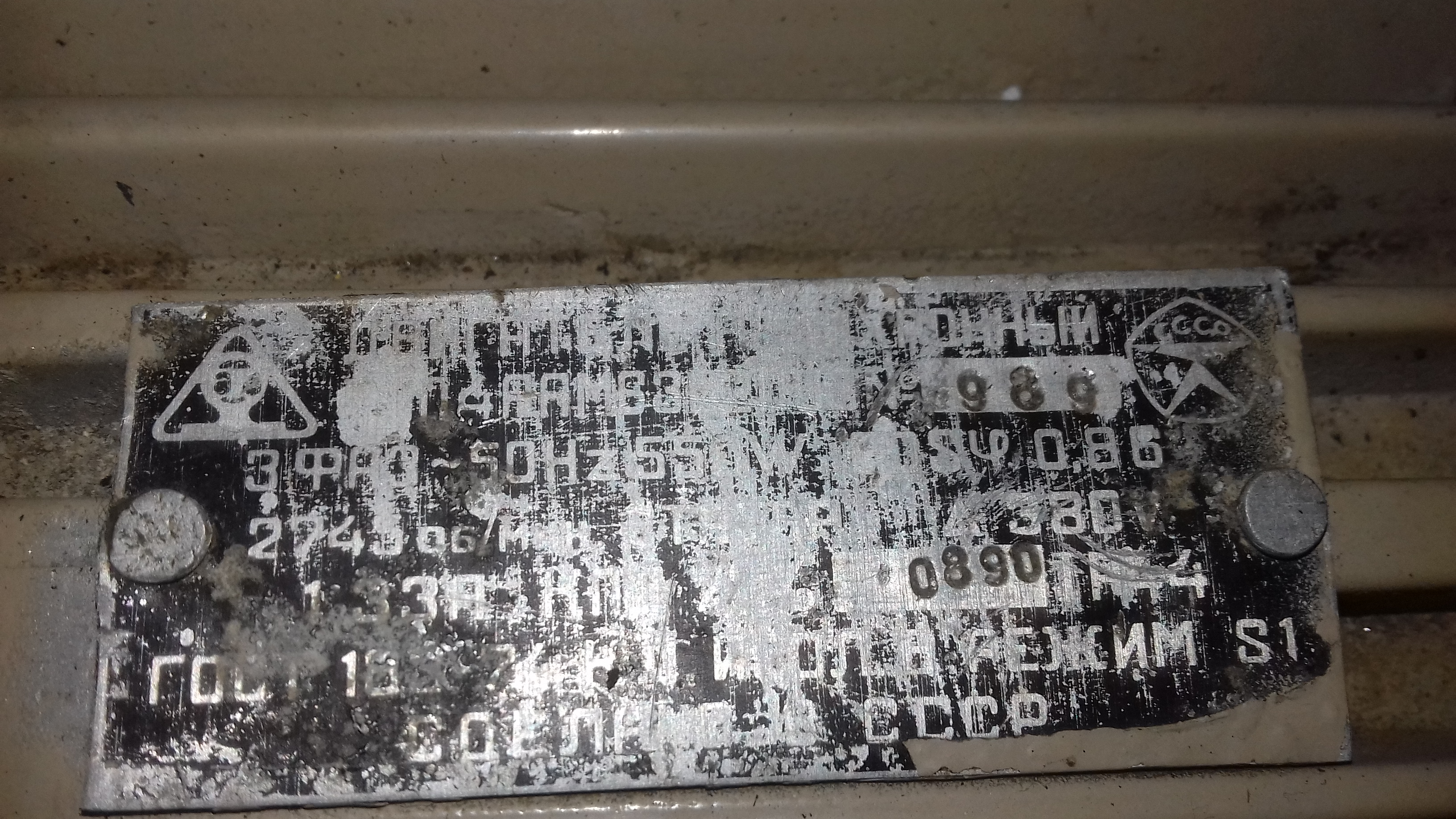

Zainteresowało mnie to, że stosowano 2 silniki - trójfazowy 550W lub jednofazowy 370W. Ten pierwszy sugeruje od razu zastosowanie falownika.

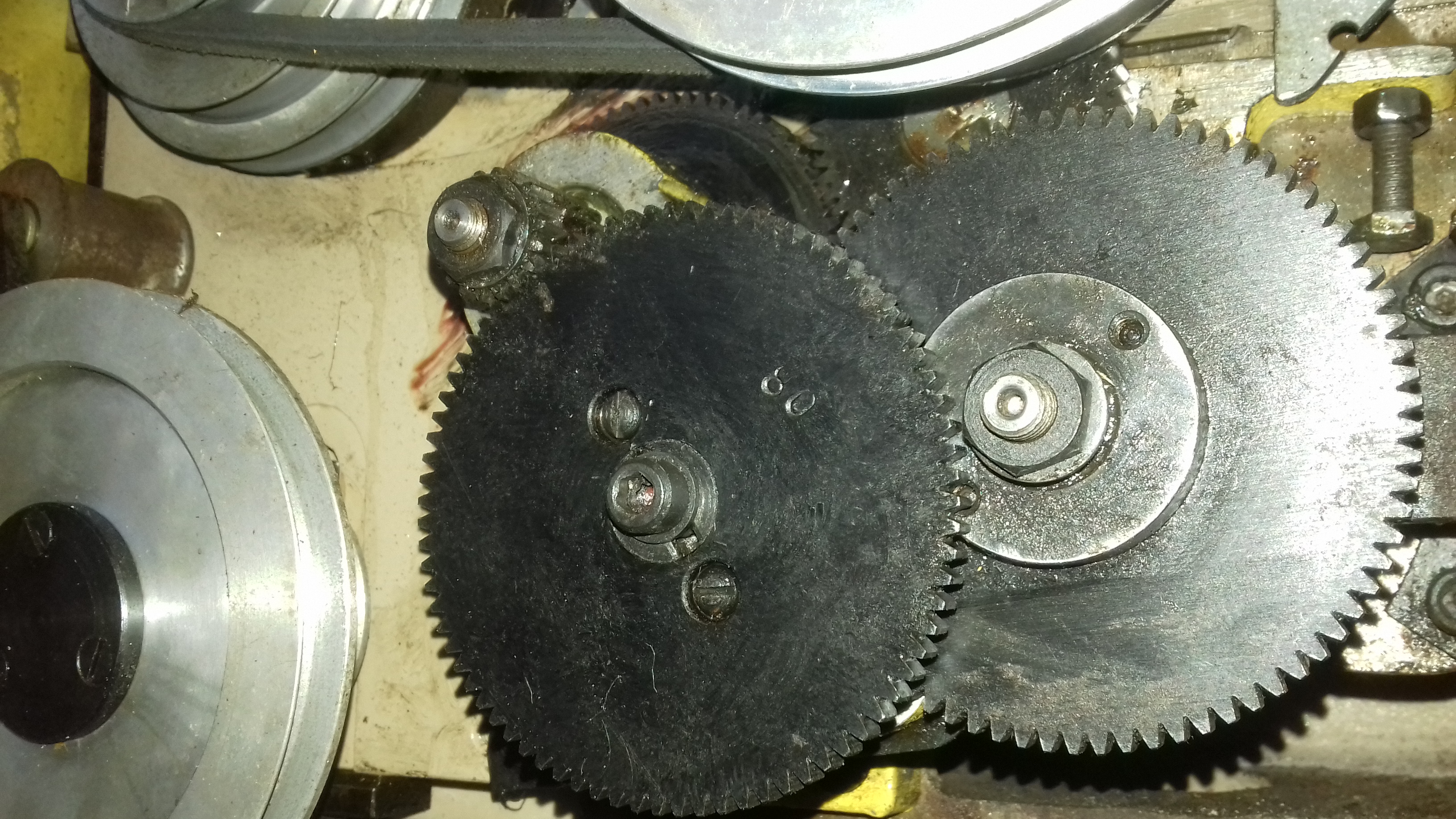

Dziękuję za odpowiedź. Przeczyściłem ją z kurzu, smaru i wygląda, że wszystko działa. Znalazłem w necie nawet film z procesu nacinania gwintów, nawet fajnie to szło. Człowiek na filmie miał taki rodzaj korby, którą wkładał z tyłu we wrzeciono i tłumaczył, że przy większych skokach zamiast silnika pokręca tą korbą. Nie było jak to robi, ale musi to być ciekawe. Tokareczka ma zestaw kół zębatych na gitarze do toczenia - tak wyczytałem w DTR-ce. 24, 80 i 20 oraz 80 zębów. Brakuje w niej kół do gwintów i tu pytanie czy można je gdzieś kupić, czy może je lepiej zrobić. Wychodzi, że brakuje 7 kół. Coś wstępnie nawet toczyłem i super szło, co do obrotów, to faktycznie ich zmiana jest bardzo skomplikowana, ale chyba ten podstawowy zestaw z silnika na wrzeciono jest wystarczający. Można je szybko zmienić. Użycie tego koła pośredniego i sprzęgiełka na osi silnika, to porażka, ale wybór jest. Sprzęt jest zupełnie nie używany, więc nie ma żadnych luzów. Silnik u mnie jest o mocy 550 Watów tak jest na tabliczce, 220 V. Mam zamiar dorobić przystawkę - frezarkę, ale to późniejsza sprawa. Dorobiłem trzy imaki bo był tylko ten podstawowy z możliwością toczenia stożków. Też to podpatrzyłem na filmiku, jest to wygodne, gdyż nie trzeba wymieniać noży wystarczy wymienić cały imak. Zakup sprzętu (noże, kły, uchwyty itp.) i do prac domowych w zupełności sprzęt jest wystarczający. Dzięki za schemacik, przyda się, bo tabliczka gdzieś zaginęła. Tylko klej został. Poniżej zdjęcia tabliczki z silnika i kół. Pozdrawiam.
Wg mnie brakuje 6 kół jeżeli kol. ma 20z; 24z i 2x 80z. Brak 16z; 18z; 28z; 2x40z oraz 60z. Koła mają moduł 1, dość popularny w tokarkach stołowych. Można kupić w sklepie tego forum i potem dociąć szerokość gumówką (albo stoczyć) oraz dopasować otwory i zrobić rowki na kliny. Niestety sprzedający nie oferują obecnie hartowania zębów.
Przed przetaczaniem szczęk proponuję sprawdzić bicie samej tarczy zabierakowej oraz bicie w 3 położeniach przesuniętych o 120 stopni.
