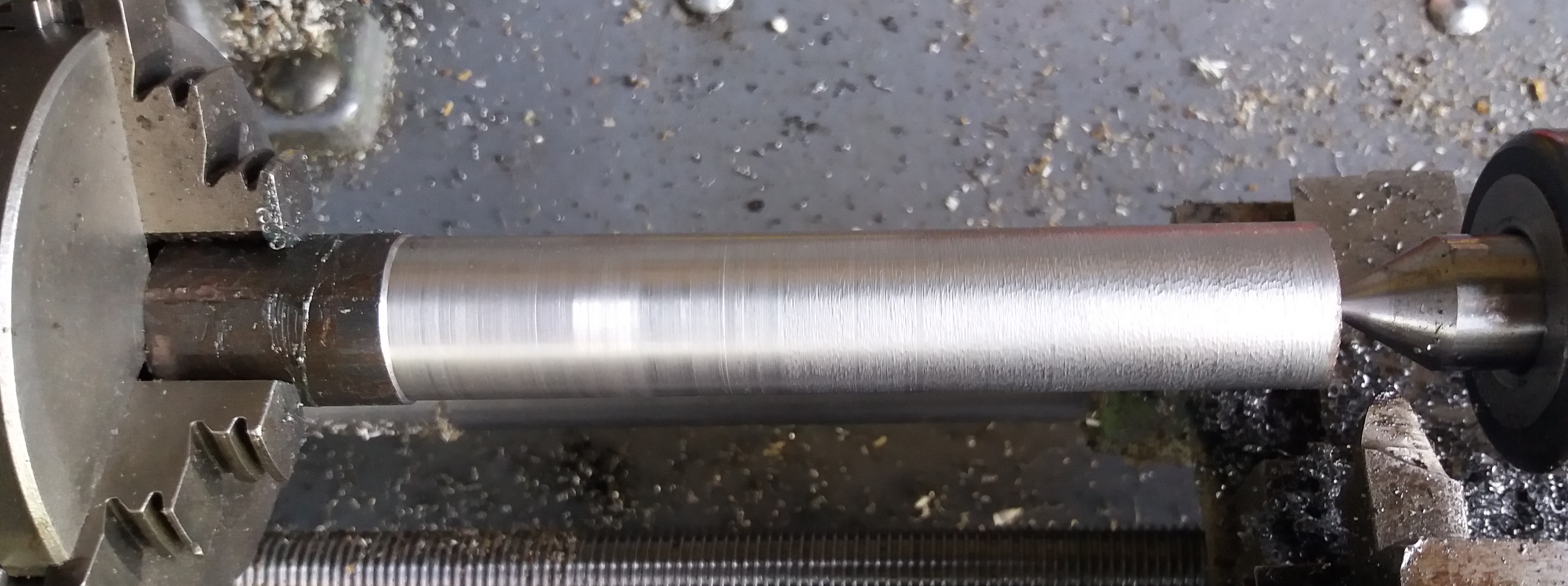

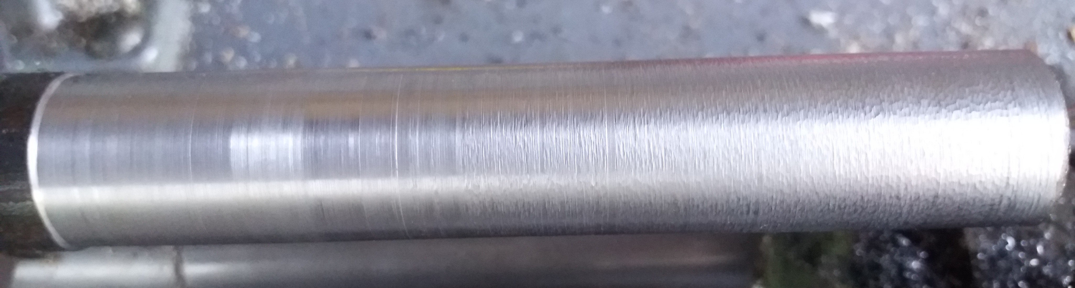

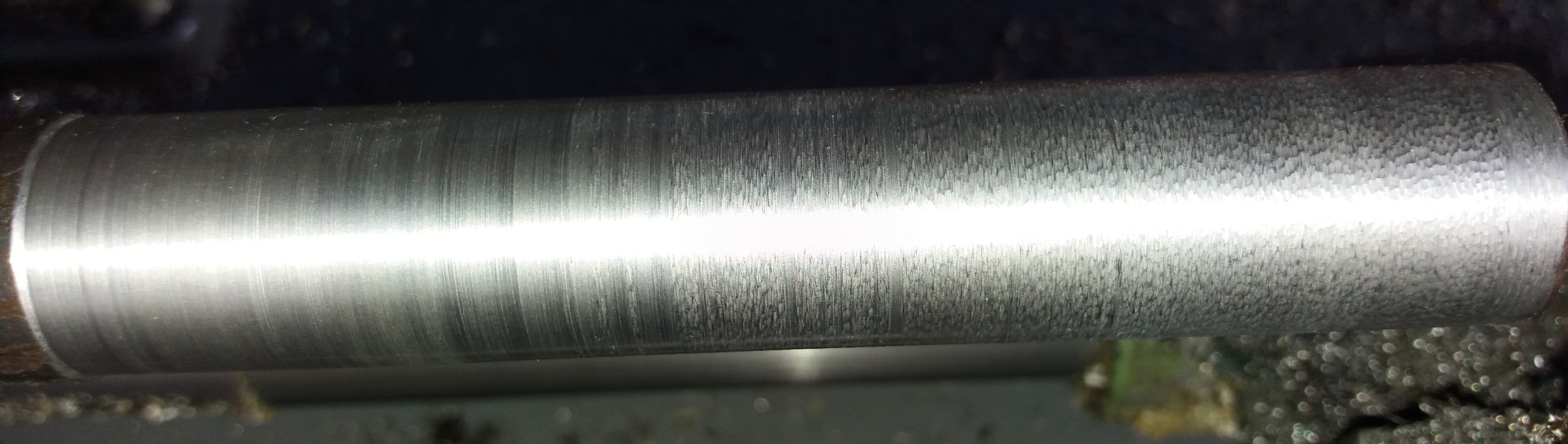

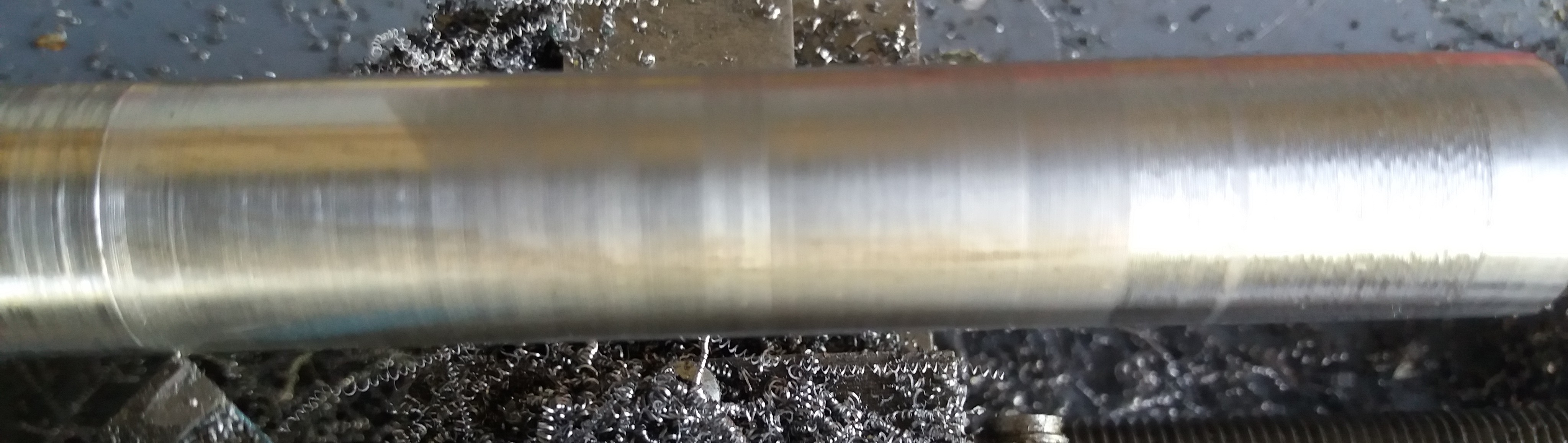

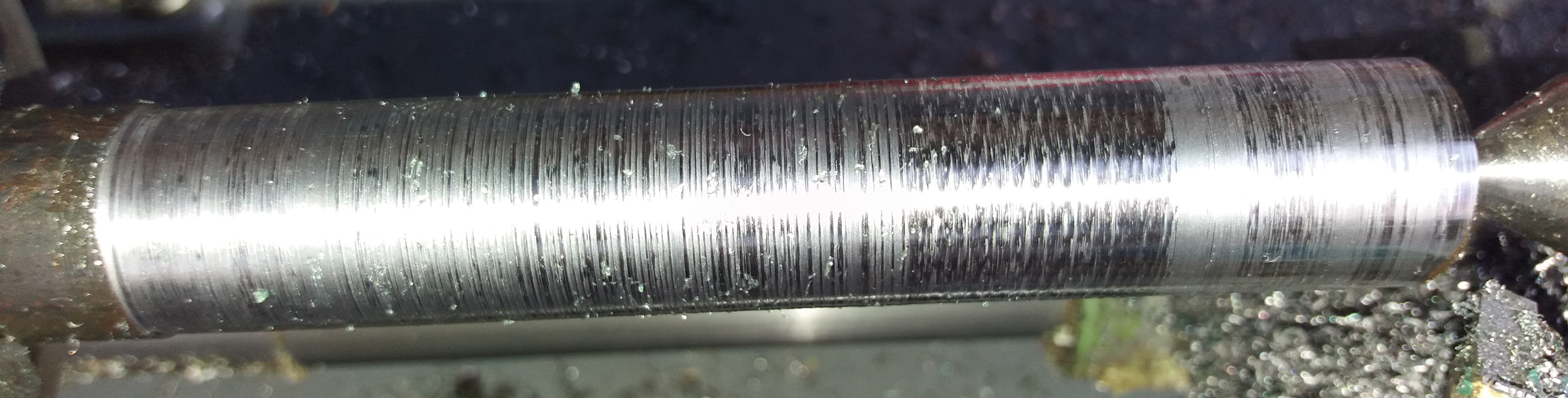

Post napisał: zuch1984 » 06 wrz 2019, 18:14
Jako że mam kieł to spróbowałem dłuższy wałek ale jakoś to dziwnie idzie, niestety dalej piszczy i wpada w drgania i nie mogę zlokalizować, nie wiem czy chcielibyście ocenić jak to wygląda załączam zdjęcia (filmy może będą na moim kanale) wiem że nie umiem ostrzyć noży ale się bawię, próbuję. Założyłem wałeczek ok. <20mm, próbuję różnymi nożami, włączyłem posuw, i gdy zaczyna zdzierać materiał od prawej oczywiście to chwilę piszczy a potem przestaje (widać to na zdjęciach) gdzie jest ładnie zebrane a gdzie występowały drgania, biorę bardzo mało materiału to powiedzmy nie piszczy ale jest taki efekt jakby co chwilę dociskał nóż, nie jest jednolite tylko takie punktowe (raz głębiej raz cieniej) nie są to głębokie różnice ale oko to widzi. Zablokowałem konika (oczywiście), potem suporty na sztywno (śrubami kasującymi), nowy kieł, próbowałem szybkie i wolne obroty i tak to wygląda, a piski i drgania ustają gdy się zbliża do uchwytu, wałek to nie żadna hartowana stal, ale znowu nie na tyle miękki co by go potrafiło w środku wyginać na tyle żeby drgało? jego długość to przecież ok 15cm. Na razie nie umiem sobie poradzić ale ...
Dzięki.

Post napisał: rynio_di » 06 wrz 2019, 18:53
Ja poprosił bym kogoś o prawidłowe naostrzenie noża i ideale ustawienie w osi wrzeciona to pierwsze . Po drugie jak już podeprzesz materiał konikiem włącz maszynę o kilkunastu sekundach dociśnij kiełek i zablokuj pinolę konika to drugie . Może masz jeszcze luz( za duży ) na nakrętce śruby pociągowej .

Post napisał: strikexp » 06 wrz 2019, 19:20
Nóż wchodzi w drgania. Miałem identycznie. Aż zabrałem się za ustawianie maszyny. Okazało się że suport trzeba mocniej dokręcić od spodu dociskami. Wtedy przy szarpaniu już nic nie chodziło, a i sam suport chodził dość ciężko.
Po tym zabiegu wychodzi mi lustro a nie takie góry i doliny. No ale u mnie była nowa chinka, a u ciebie może być jakiś inny problem. Jednak taka powierzchnia wychodziła u mnie na skutek drgań noża na luźno zamocowanym suporcie.

Post napisał: strikexp » 06 wrz 2019, 21:36
Raz że na takiej małej tokarce to chyba warto wyrównać powierzchnię wzdłóżną żeby nie było bicia podczas kolejnych przejazdów.
Dwa, widzę że Ci się nóż grzeje i coś dymi. Nóż trzeba podostrzyć na szlifierce, zwykła daje radę. A przy toczeniu polewać chłodziwem lub przynajmniej jakimś olejem smarować przed nożem. Tak aby zabierający wiór nóż był chłodzony tym olejem zbieranym z wałka. Przy toczeniu energia obrotowa idzie w energię cieplną.

Post napisał: sssTOMEKsss » 06 wrz 2019, 22:43
po 1 za małe podparcie kłem, wpierw musisz zrobić nakiełek, potem dopchnąć kieł z pinolą zablokować konika i jeszcze raz wysunać pinole z kłem i dopiero zablokować pinole, nie wiem ile Ci tego kła tam wchodzi ale ewidentnie za mało
po 2 źle naostrzony nóż i powinneś w nożu zrobić delikatny promień patrząć na niego od góry, takie jakby zagłębienie w nożu aby Ci wiórek łamało i wychodziły świderki
po 3 za mały posuw w stosunku do obrotów ;)

Post napisał: Duszczyk_K » 06 wrz 2019, 23:30
Jeszcze bym jeszcze dodał, ze można by nóż zamontować tak, by krócej wystawał z imaka. Im krócej tym cały układ sztywniejszy. Jeszcze to ostrzenie jak koledzy zauważyli. Jeśli jesteś z Warszawy to możesz podjechać do mnie na mikro amatorski kurs :)
Polecam poczytać posty RomanJ4 o ostrzeniu. To już czytałeś? http://pfmrc.eu/index.php?/topic/60403- ... y-romanj4/

Post napisał: zuch1984 » 07 wrz 2019, 09:02
Hej, cześć strikexp
strikexp pisze:
06 wrz 2019, 21:36
Raz że na takiej małej tokarce to chyba warto wyrównać powierzchnię wzdłużną żeby nie było bicia podczas kolejnych przejazdów.
No i mnie masz, bo teraz nie wiem czy chodzi o powierzchnie materiału czy o łoże (wałki po których jeździ suport)? jeśli o łoże to wydaję się że suport siedzi dość ciasno na łożu (ale może mi się tylko wydaję).
strikexp pisze:
06 wrz 2019, 21:36
Dymi właśnie smar którym posmarowałem materiał, zawsze czymś smaruję. Mam szlifierkę (tarczę-korund) do noży więc tu nie ma sprawy.
sssTOMEKsss pisze:
06 wrz 2019, 22:43
po 1 za małe podparcie kłem, wpierw musisz zrobić nakiełek, potem dopchnąć kieł z pinolą zablokować konika i jeszcze raz wysunąć pinole z kłem i dopiero zablokować pinole, nie wiem ile Ci tego kła tam wchodzi ale ewidentnie za mało
po 2 źle naostrzony nóż i powinieneś w nożu zrobić delikatny promień patrząc na niego od góry, takie jakby zagłębienie w nożu aby Ci wiórek łamało i wychodziły świderki
1 mój błąd, nie nawierciłem tylko wbiłem kła.
2 chyba wiem o co chodzi, widziałem na rysunkach, ale chyba nie zastosowałem.
3 pozmieniam przełożenia, będę próbował.
Duszczyk_K pisze:
06 wrz 2019, 23:30
Schowam nóż głębiej w imaku i sprawdzę. Jestem z okolic Olkusza więc kurs w Warszawie nie bardzo, i tak dzięki za propozycję. Nigdy nie byłem w tej branży więc nie mam nikogo znajomego na miejscu co by mógł ocenić co czynię źle.
Co do tej strony którą zaproponowałeś, sam bym nie trafił na nią a wydaję się niezła! Czeka mnie dłuższe czytanie a za info o tej stronie wielkie dzięki.

Post napisał: zuch1984 » 09 wrz 2019, 20:06
Panie i Panowie, na razie przystopowałem z robotą (pogoda i inne) ale będę działał. Za kilka/naście dni postaram się przedstawić co może być nie tak, na szybko to powiem że to wszystko się tak trzęsie bo mam ten stół strasznie wątły (nogi z płaskowników), prosty pomiar czujnikiem wykazuje że gdy naciskam na stół to mi się tak jakby skręca co powoduje że skręca się również całe łoże i robi "kuku" na styku nóż-materiał a gdy to wszystko wpada w rezonans to jest masakra. Postanowiłem zrobić nogi stołu - niestety z rurek (na profile nie ma kasy, a rurki 1-calowe mam) zrobię zastrzały, pospawam, może nawet przyspawam ten mój blat do całej konstrukcji, przykręcę do betonowej podłogi, wtedy sprawdzę czujnikiem i porównam z obecnym stanem, postaram się zrobić krótkie filmiki, i zobaczymy czy dalej będzie latać we wszystkie strony czy się w końcu uspokoi ta moja mała "cholera". Dzięki za dyskusję. Hej.
