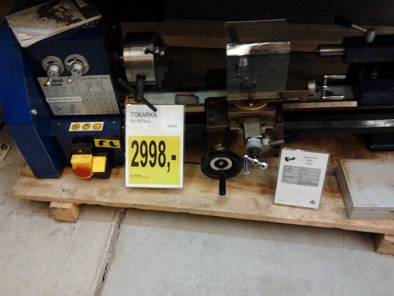

Post napisał: Adam Domański » 10 mar 2014, 08:33
W Rzeszowie widać że jest i za ile.

Post napisał: unix » 19 mar 2014, 12:42
Potwierdzam, byłem i ogladałem :wink:
Ale stwierdzam, że albo jakość tej legendarnej tokarki obecnie tak spadła, albo to jest totalne jakościowe nieporozumienie. Wykonanie jest fatalne, ale sral pies jakosć i wygląd odlewów, jednak wszechobecne luzy na śrubach i na łożu po prostu powaliły mnie na kolana, tragedia. Miałem ją kupić ale sobie daruję, i wezmę LD.
