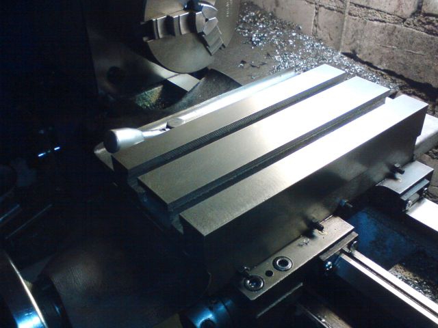

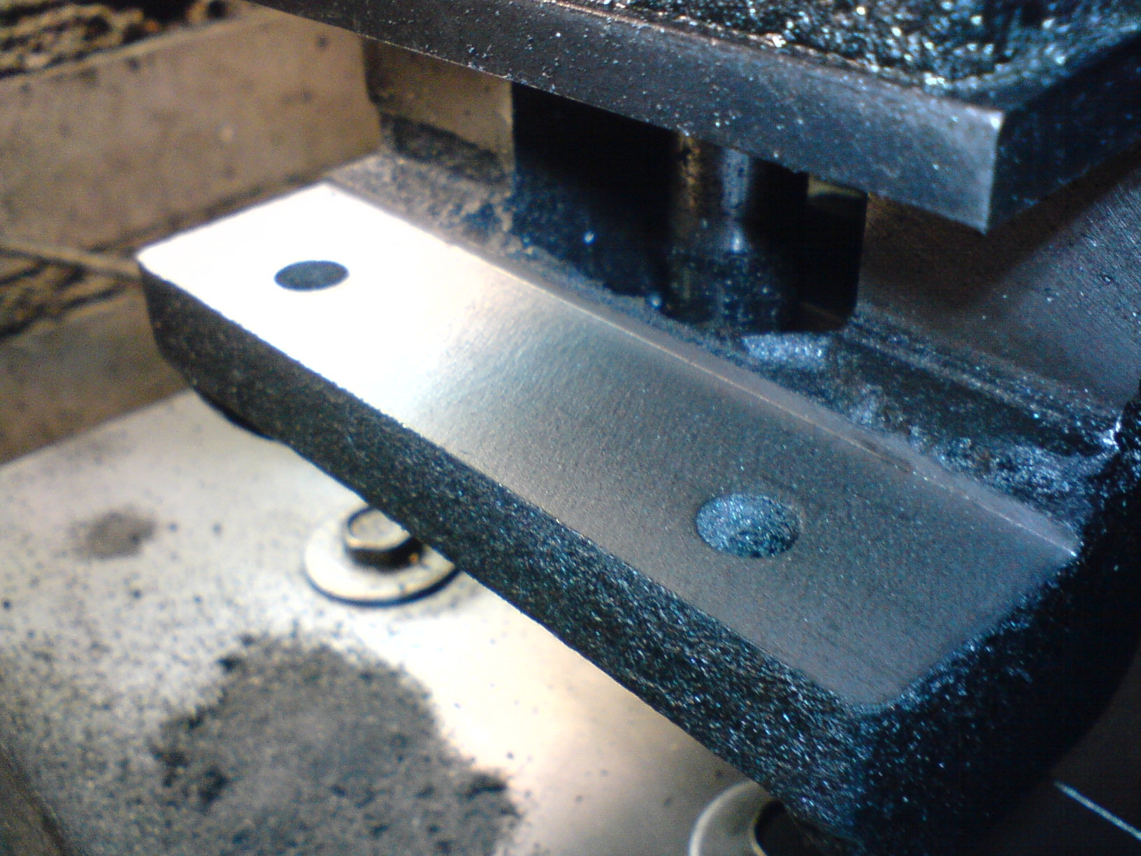

Post napisał: rc36 » 08 lut 2017, 17:45
Ja już dorobiłem sobie stolik teowy (na zdjęciu jeszcze bez otworów) powiem, że w zestawie z przystawką frezarską sprawdza się świetnie.
I jeszcze zabielona powierzchnia pod szczęką w imadle które urzywam do frezowania na tokarce.

A czy imadełko do frezowania daje radę zejść od strony wrzeciona poniżej poziomu stolika?

Post napisał: rc36 » 09 lut 2017, 23:41
Tak można opuścić imadło niemal do tej blaszanej osłony, jak całkowicie ukończę tą przystawkę to pokażę ja w całości.

Czy mógłbyś pokazać jaką przystawkę zastosowałeś?
Interesuje mnie też jak mocujesz sam blacik , tzn będziesz gwintował jakieś otwory w poprzecznym czy moze jakieś inne rozwiązanie?

Post napisał: rc36 » 13 mar 2017, 17:57
Zdjęcie tej mojej przystawki mogę wstawić dopiero za kilka dni, ale już teraz mogę napisać, że niezbędne jest imadło krzyżowe z którego się użyje kilku części.
