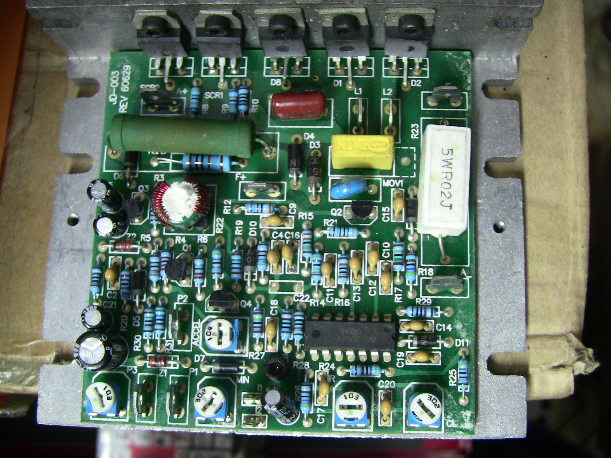

Post napisał: RomanJ4 » 08 gru 2013, 19:11
banditosp pisze:falownik w ED 400
niestety ten typ tokarki (niezależnie od tego jak się nazywają: Holzman, Bernardo, Hafen, czy inne 车、钻、铣床) nie ma silnika 3-fazowego i falownika, tylko DC komutatorowy, i regulator podobny jak tu
ObrazekObrazek
a ja generalnie uważam, że mechaniczna przekładnia skrzynki prędkości we wrzecienniku jest lepsza, zwłaszcza na niskich obrotach (moment) a do silnika zawsze można dodać regulator, niż napęd bezpośredni DC.
Ale to moje zdanie. Co do innych porównań obu maszyn, to nie mam zdania, nie miałem "w reku" tokarki LD.

Post napisał: Dariusz Kania » 08 gru 2013, 23:28
RomanJ4 pisze:a ja generalnie uważam, że mechaniczna przekładnia skrzynki prędkości we wrzecienniku jest lepsza, zwłaszcza na niskich obrotach (moment)
Dokładnie tak jak mówi kolega Roman kiedy zmienisz obroty wrzeciona poprzez zmniejszenie obrotów silnika regulatorem , to przy wierceniu duzych otworów lub ogólnie toczenia czegokolwiek przy niskich obrotach twoje wrzeciono dosłownie zatrzyma się w miejscu . W Moim LD550 Tech Mig mam zmiane obrotów poprzez przekładnie...

Post napisał: RomanJ4 » 09 gru 2013, 00:10
Dariusz Kania pisze:przy wierceniu duzych otworów lub ogólnie toczenia czegokolwiek przy niskich obrotach twoje wrzeciono dosłownie zatrzyma się w miejscu
jeszcze lepiej widać to przy gwintowaniu narzynka czy gwintownikiem dużej średnicy gdzie potrzebne są znacznie mniejsze obroty niż przy wierceniu.
Nie znaczy to, że Holzmana do niczego się nie nadaje, do wyeliminowania tej wady wystarczyłoby tylko zmienić mu silnik na wysokoobrotowy (3000/min) 3f z falownikiem i pośrednią przekładnią pasową ~1:2, która zmniejszy obroty wrzeciona przy 100% obrotów silnika do 1500/min, a przy tym zwiększy moment obrotowy 4 razy. Za to zmniejszając obroty silnika falownikiem do minimalnych, poza utrzymywaniem momentu przez sam falownik, będzie go również wzmacniać przekładnia pasowa. Innym rozwiązaniem dla uzyskania małych, ale silnych obrotów wrzeciona byłoby zastosowanie przełączanej pośredniej przekładni planetarnej miedzy silnikiem a wrzecionem (nawet adoptowanej z przerobionej wkrętarki-satelity nie mogą krążyć!).
