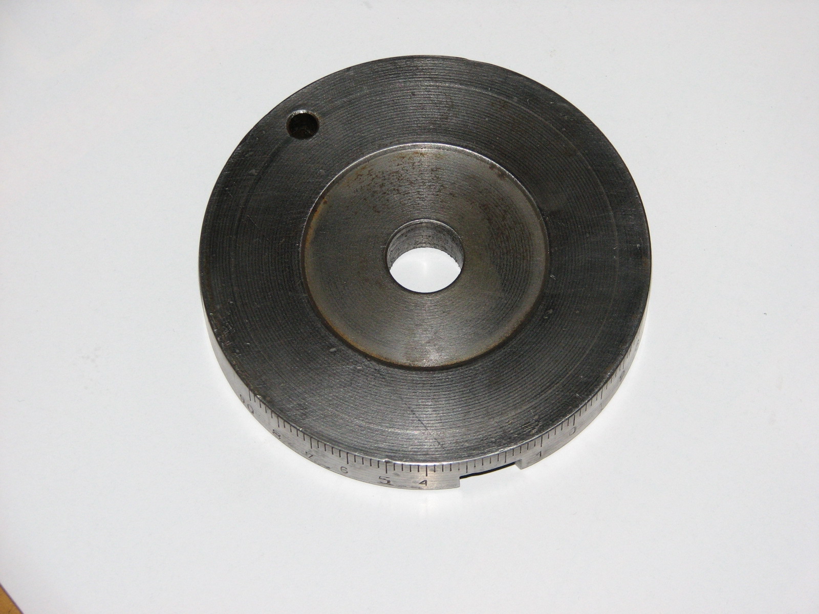

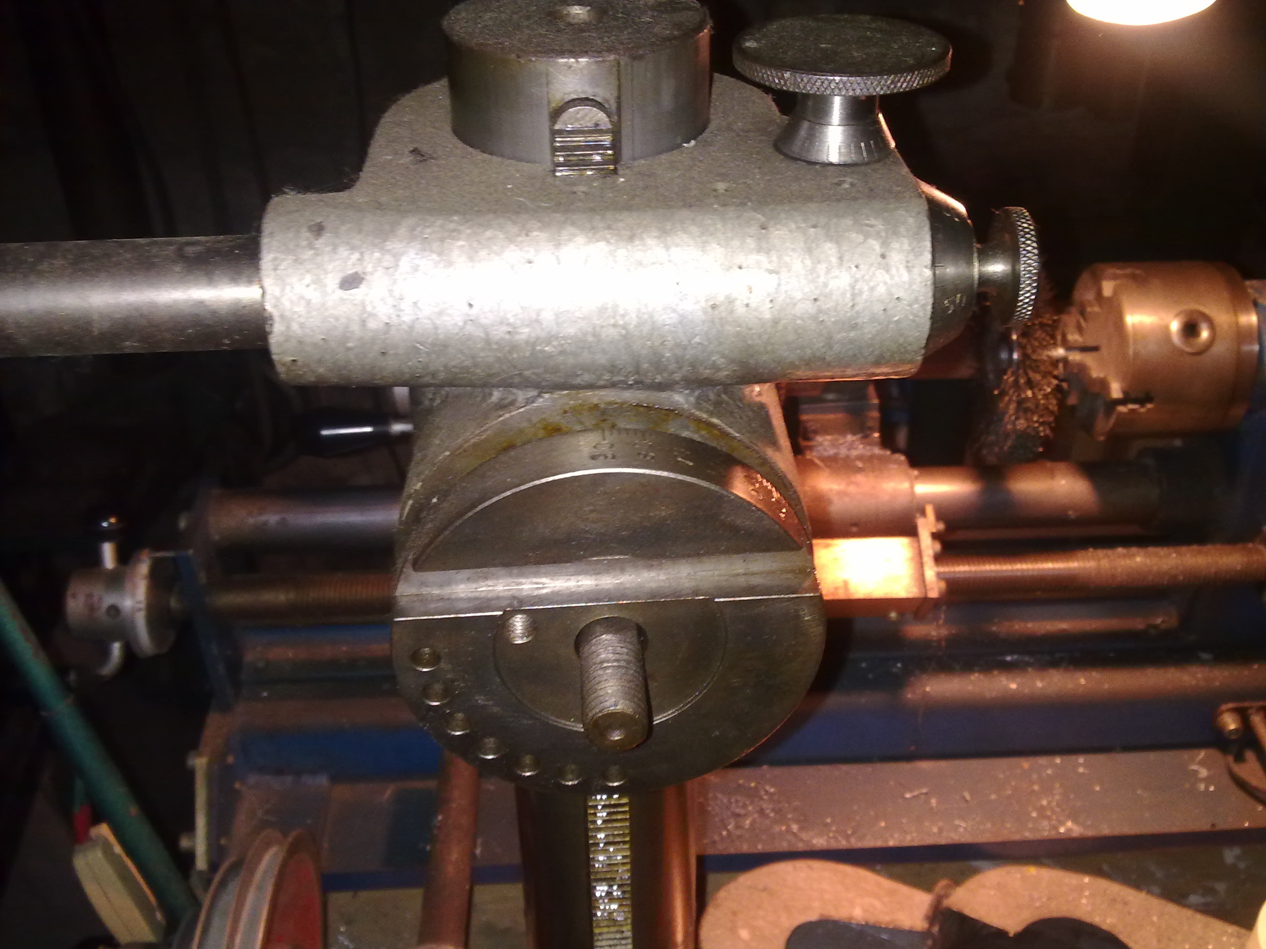

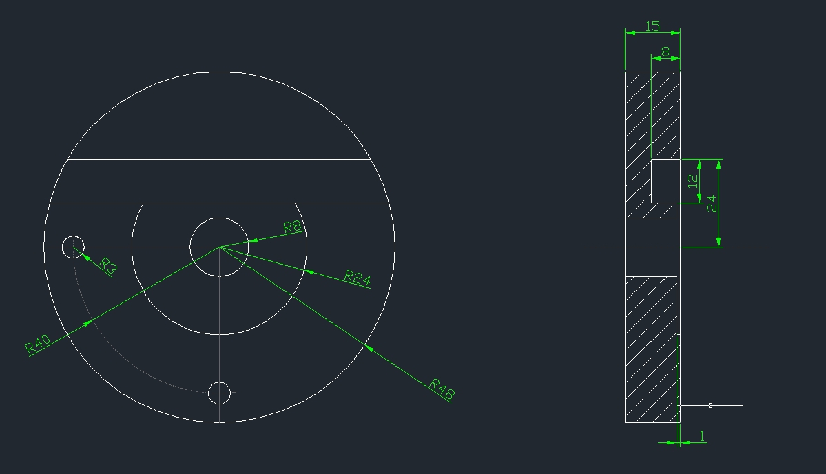

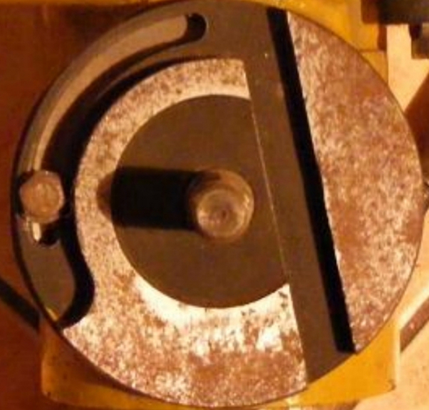

Dostałem w dniu wczorajszym taką prośbę na priva:
"Witam,jestem od niedawna posiadaczem Ous-1.Zwracam się do Pana z prośbą,problem polega na tym że brakuje w niej tarczy do mocowania na kolumnie.Czy mógłbym prosić o podanie wymiarów owej tarczy,przeszukałem całe forum.Zauważyłem że jest Pan w posiadaniu takowej.Dziękuje i Pozdrawiam"
Zakładam, że chodzi o tarczę z dorobieniem której dobrze poradził sobie Autor tego wątku co można zobaczyć na 3 stronie.

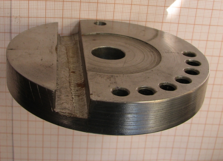

Zmierzyłem swoją i "owoce" pozwolę sobie wrzucić do tego wątku.
Moja tarcza ( ta gorsza ) wygląda tak:
Obrazek Obrazek
jej wymiary :
Ale uwaga wymiary należy traktować jako orientacyjne bo ... OUS OUSowi nierówny.
Mam 2 OUSy i tarczy zamienić się nie można - nie pasują :???:
Jak wiecie OUS jest jak Rolls-Royce - ręczna robota :grin:
Wymiary są takie jakie uczniowi szkolącemu się na warsztacie udało się osiągnąć :mrgreen:
Dlatego sugeruję dokładnie pomierzyć podzespół który śmiga po kolumnie i podstawę posiadanego wrzeciona.
Obrazek Obrazek

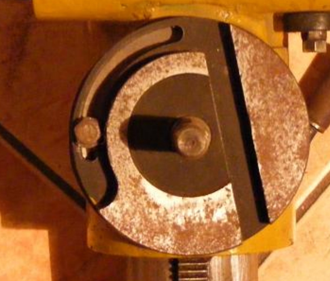

Zamiast tarczy pozycjonowanej kołkiem można zrobić taką:
wtedy dodatkowo trzeba nabić podziałkę kątową na bocznej płaszczyźnie tarczy:
:grin:

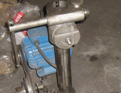

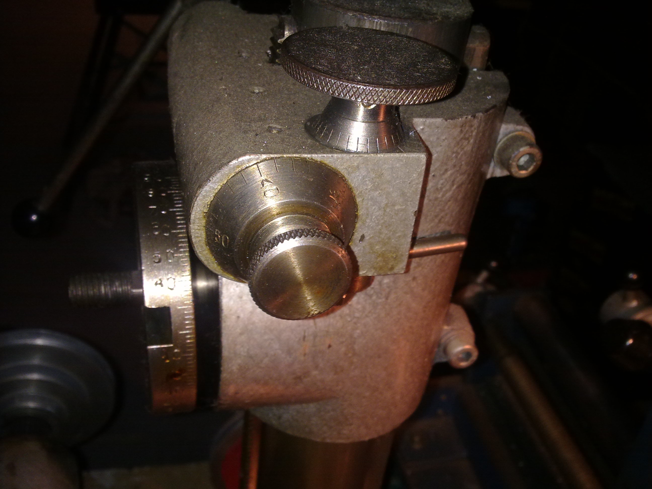

Też myślałem nad wyfrezowaniem w tarczy długiego otworu zamiast wierceń co 15st -tyle tylko oryginalne rozwiązanie pewniej osadza tarczę , nie ma fizycznej możliwości przestawienia co się może zdarzyć podczas prac , śruba m8 wspomaga w trzymaniu dość dużego ciężaru , załączam zdjęcie tarczy z "mojej byłej " bardzo ciekawy fabryczny patent ," tarcza przefrezowana na krzyż " co odpowiada 95% rzeczy jakie wykonuje się na ouesie .

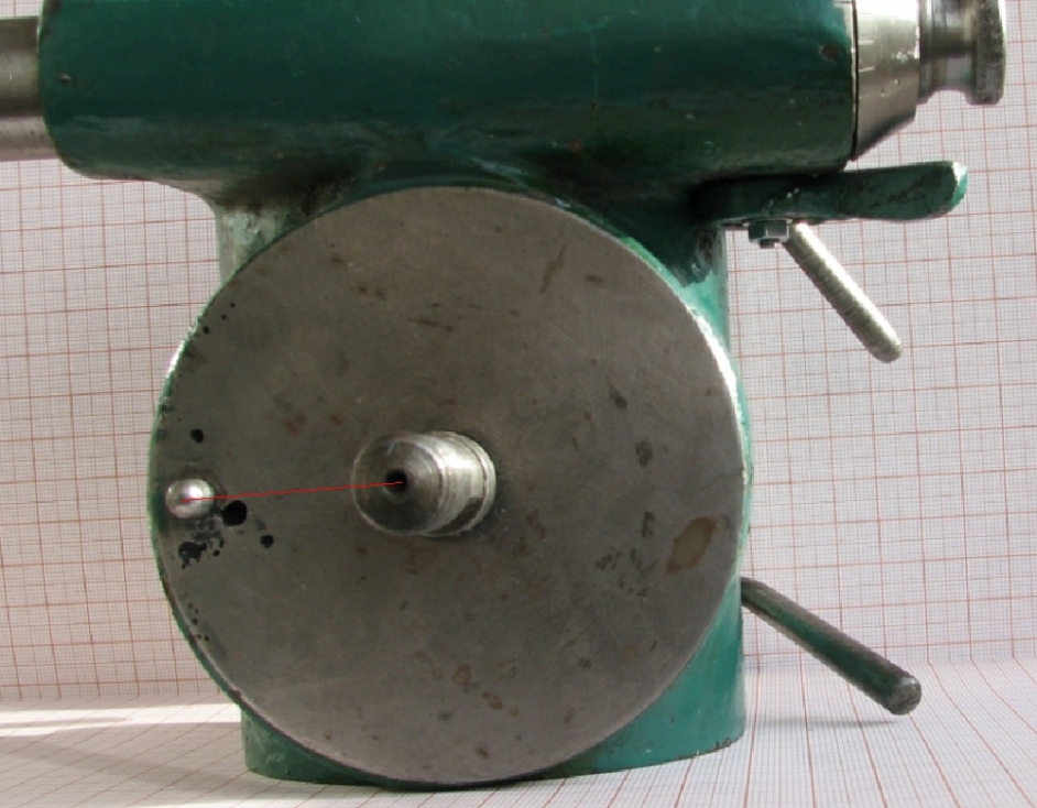

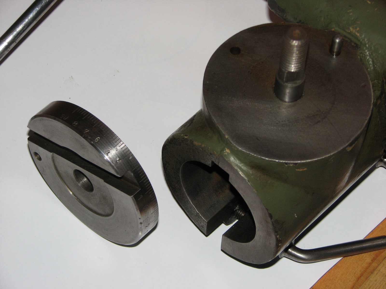

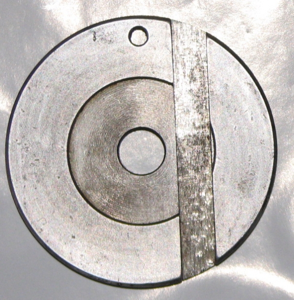

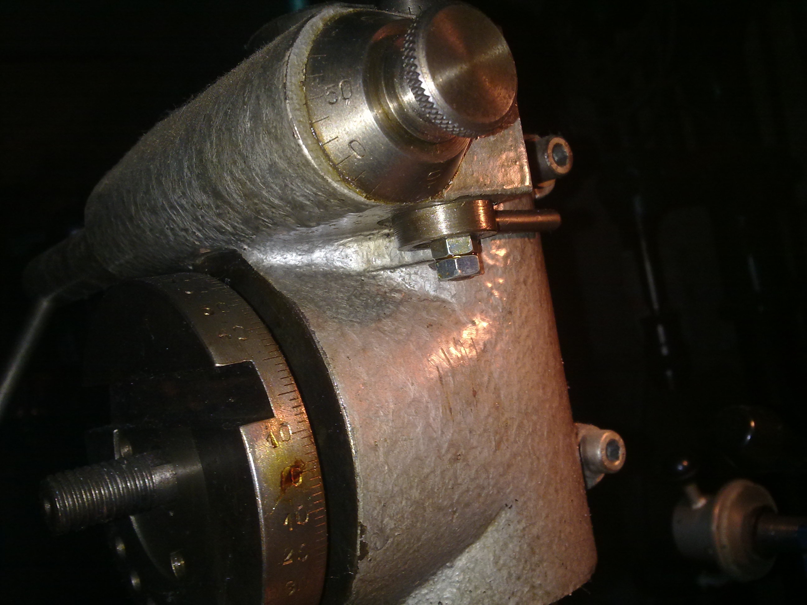

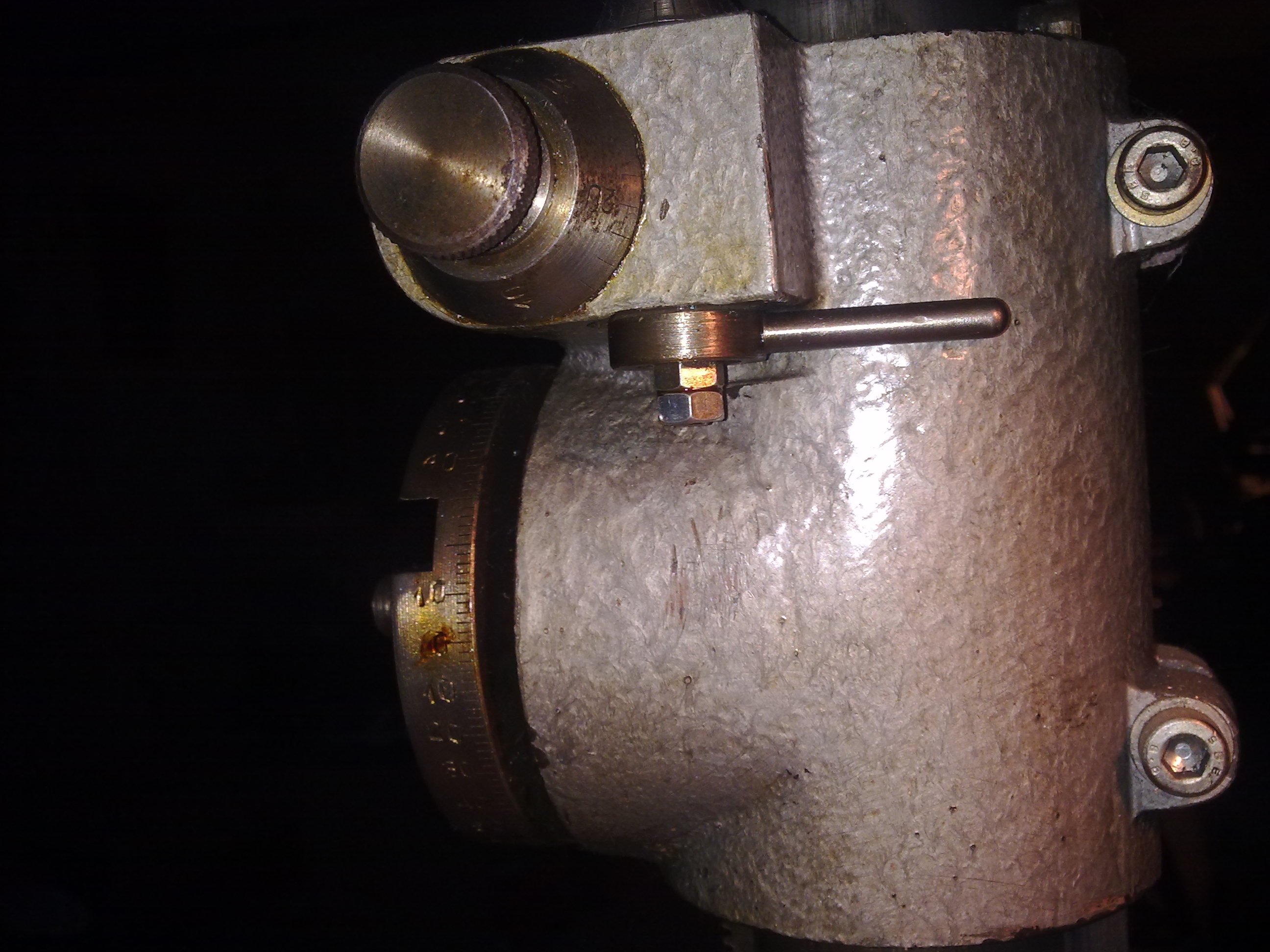

Znalazłem fotki tarczy pozycjonującej wrzeciono na kolumnie od mojego drugiego OUSa -
wersja Oświęcimska i ... zdziwienie - tarcza ma tylko jeden otwór na kołek pozycjonujący:
Skoro tak to czyżby tarczę można ustawić tylko w jednym położeniu ?
Nie :wink:
W tarczy jest tylko jedno miejsce na kołek, ale sam kołek można mocować ( aż :cry: ) w dwóch pozycjach:

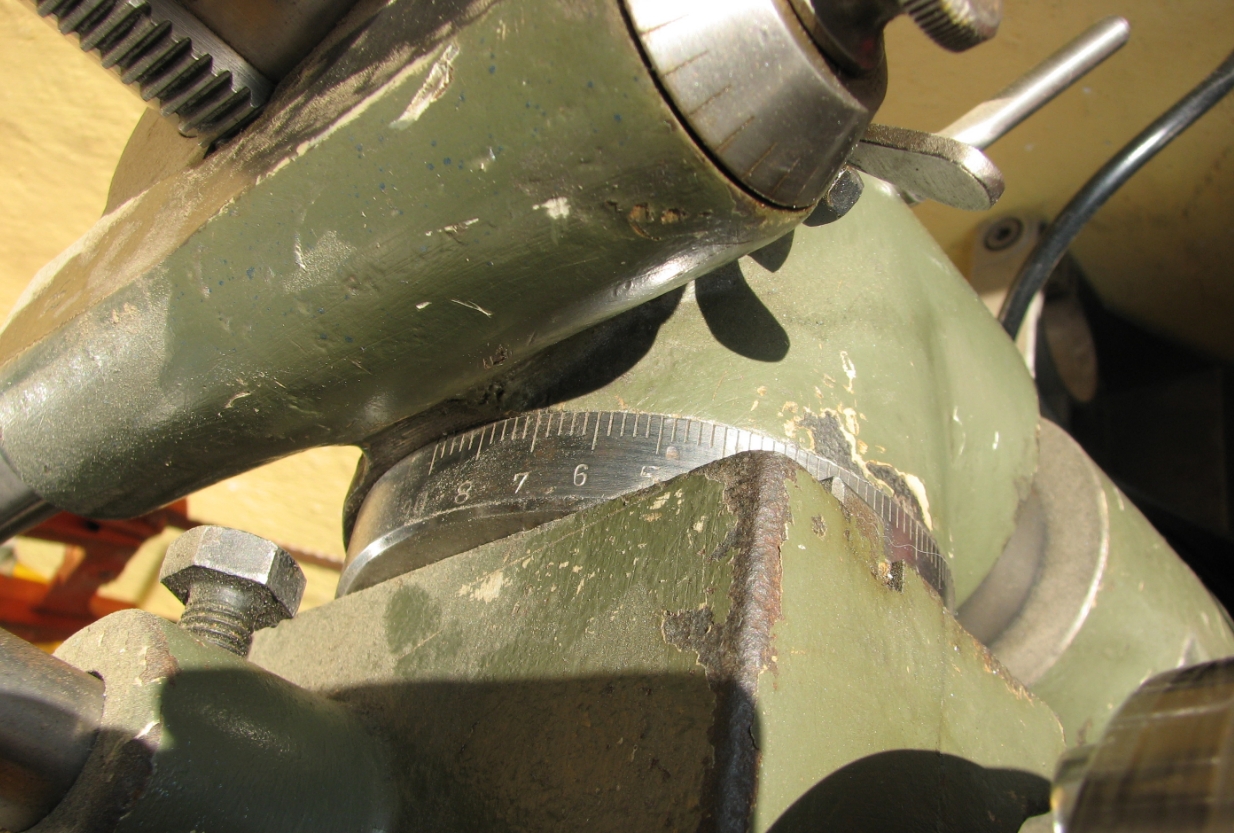

Tylko skoro tak to po jakiego czorta jest nabita skala kątowa na boku tarczy ?

Post napisał: Andrzej 40 » 05 lut 2014, 21:55
Zbych07 pisze:Znalazłem fotki tarczy pozycjonującej wrzeciono na kolumnie od mojego drugiego OUSa -
Nie :wink:
Też mam taką tarczę, trzeba przekładać kołek. Precyzja !!! :mrgreen: Skala nabita, bo można wyjąć kołek i ustawiać tylko dociskiem. Czy to zdaje egzamin nie sprawdzałem.

Post napisał: Zbych07 » 05 lut 2014, 22:50
Andrzej 40 pisze:
Zbych07 pisze:
Ciekawy pomysł. Trzeba by przetestować. Jednak obawiam się że ustawienie dociskiem tylko centralnej śruby może być troszkę słabe ,
ale tak sobie pomyślałem, że można by troszkę tą moją tarczę "podrasować":
Mam coś takiego:
istotnie ustawienie jest bardzo precyzyjne i sztywne, dlatego oryginalnego otworku na kołek bym nie ruszał,
ale można by ją troszkę poskrobać ( podzielnicę mam ) i dołożyć dodatkową funkcję jaką daję taka tarcza:
:grin:
