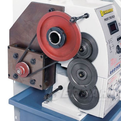

Kurcze, naczytałem się i już chciałem kupic silnik 0,75 kW, ale na wszelki wypadek pomierzyłem stary. Nie ma standardowego silnika 0,75 kW który mógł by w miejsce starego silnika wejść. Trzeba by przerobić boczną osłonę gitary, a to ni się już mniej podoba. A może są gdzieś tanie niskie silniki 0,75kW?

Nie wiem czy masz tech miga czy nutoola, ale żadnego standardowego silnika nie dopasujesz. Im będzie niższy tym większy rozstaw otworów łap, nie pasujący do mocowania w tokarce. Ja nie znalazłem żadnego nie-chińskiego silnika pasującego z marszu. Przy czym oryginalnie był silnik 1-faza 0,75 kW w moim tech migu 550 (chyba akurat takie mieli chinofabryce).

Pal licho rozstaw łap, bo to mozna przerobić, najważnieszy jest wznios wału.
Tak patrzę i nie za bardzo wierzę w te 550 W chinola. sama waga na to nie wskazuje. Chyba założę 550 W ale 3 fazowy.

ALZ pisze:Pal licho rozstaw łap, bo to mozna przerobić, najważnieszy jest wznios wału.
Ja aby to zamontować wycinałem obudowę i dorabiałem inne koła pasowe. Rozstaw śrub w łapach tez nie pasował. Robiłem dodatkowe z boku łoża. Jest płaskie miejsce aby to zrobić. Coś za coś…..Jeśli będziesz zasilał z jednej fazy zwróć uwagę że silnik musi mieć możliwość podłączenia trójkąt / gwiazda. Nie wszystkie mają wyprowadzone przewody do takiego połączenia.

Chociaż jak sobie przypomniałem, to ja musiałem jeszcze dołożyć podkładkę żeby oddalić silnik. Zakładałem silnik Besel 3-fazy 0,75 kW (z tych starszych).

mam pytanie o przeniesienie napędu w nutoolu. Przyszła pora na zmianę pasów klinowych i wyszła pewna dziwna rzecz. Po zmierzeniu tych pasów, bo oczywiście chińskie znaczki nic mi nie mówią, stwierdziłem, że to pas wąskoprofilowy SPZ-3V 737. No ok, tylko wszędzie piszą o minimalnej średnicy koła pasowego fi 63 mm dla niego, a oryginalnie w nutoolu, które rozwierciłem na nowy silnik, ma wymiar fi 56 mm. W takim razie to są jakieś inne pasy czy chińczycy tworzą nową technologię z bardziej giętkimi pasami :mrgreen: ?

Darnok1911 pisze:to są jakieś inne pasy czy chińczycy tworzą nową technologię z bardziej giętkimi pasami
może neoprenowe, ja u siebie miałem jeszcze mniejsze na podwójnym kółku silnika, jakieś 30-parę mm, do paska 9-tki.
