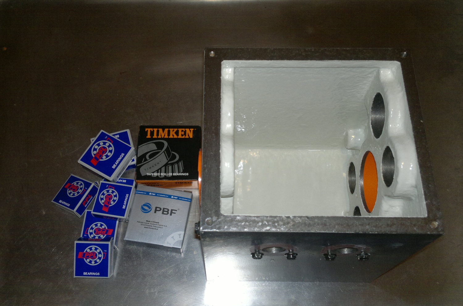

Zabrałem sie w koncu za wymianę łożysk wrzeciona
Bardzo pomocne okazały się filmiki Adama FX z YT
początkowo miały być wymienione same łożyska wrzeciona, ale sprawa okazała się bardzo rozwojowa.
Po wyjęciu wałków przekładni okazało się że ich łożyska kulkowe marki "CHINA" strasznie szumią, dwa wręcz "terkotały" a maszyna wcale nie ma nabite wiele motogodzin. łożyska te są niskiej jakości a swoje też zrobił na pewno niesamowity syf jaki znajduje się we wrzecienniku ( luźny piasek i farba które odpadają ze scian)
Tak wiec montaż nowych łożysk nie ma sensu bez ogarniecia wcześniej tego chlewu jaki byl w moim egzemplarzu. Cały wrzeciennik zdemontowałem z łoża, wymyłem benzyną po tym silnym "odtłuszczaczem" następnie wyszorowałem twardymi druciakami całe wnętrze z piachu i wszelkich luźnych rzeczy. oczyściłem odkurzaczem i odtłuściłem ponownie. Na koniec zakleiłem wszystkie otwory przed malowaniem
Cały środek zabezpieczyłem grubą powłoką zbrojonej kwarcem żywicy epoksydowej. Teraz to wnętrze wygląda tak aż cieszy oko. Kupiłem juz cały komplet nowych łożysk wszystkie "made in Poland" 32008X jest timken, 32007X FLT Kraśnik
żywica potrzebuje około 7 dni by osiągnąc pełną twardość a puki co zabieram się za wyważanie wrzeciona i uchwytu. Poskładam zobaczymy jaka będzie różnica
ABKK
Posty: 288
Rejestracja: 01 lut 2012, 11:12
Lokalizacja: Wrocław
#30
Post napisał: ABKK » 20 wrz 2017, 08:33
Z ciekawości ile wyniosły Cię łożyska?
