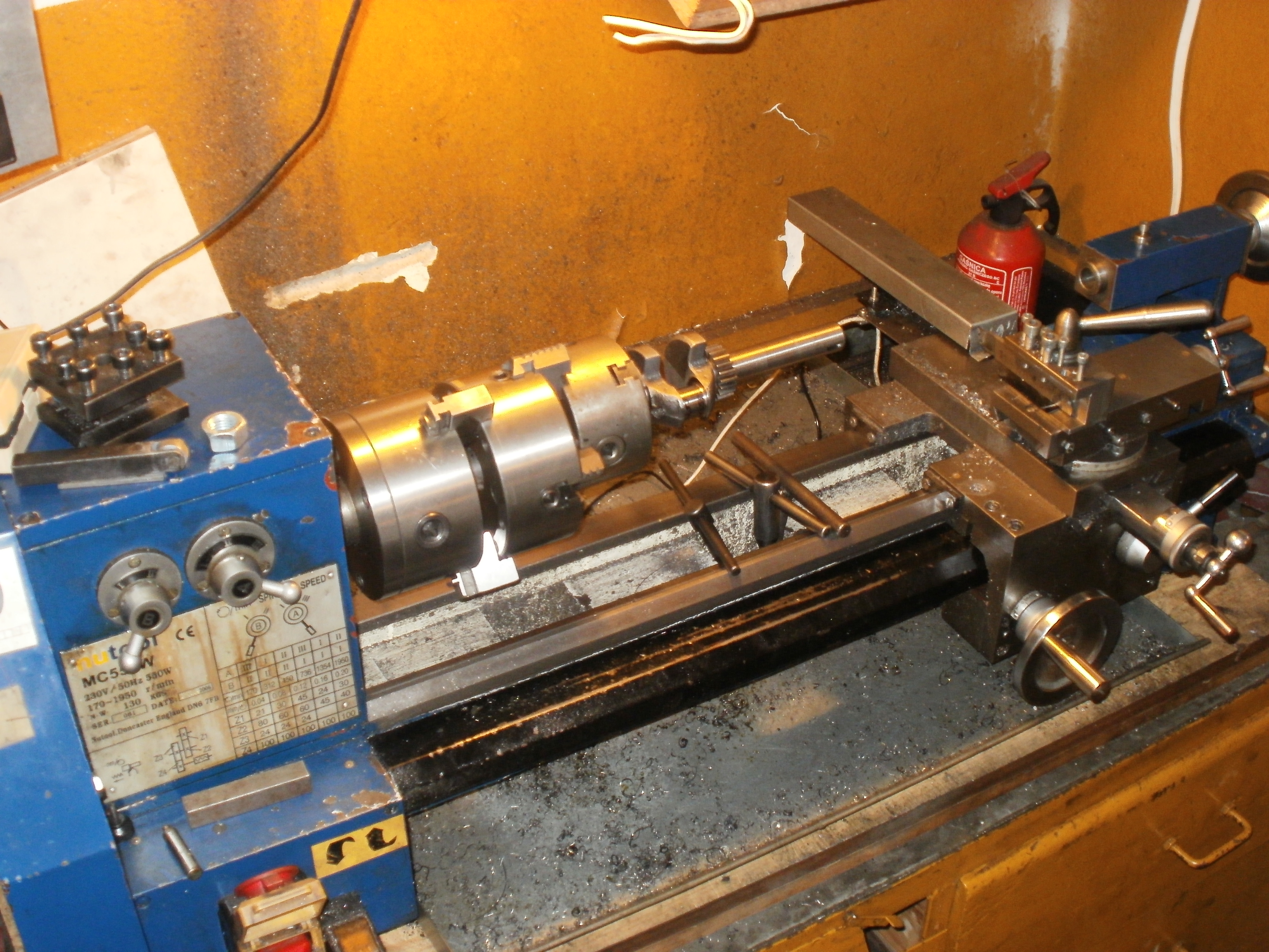

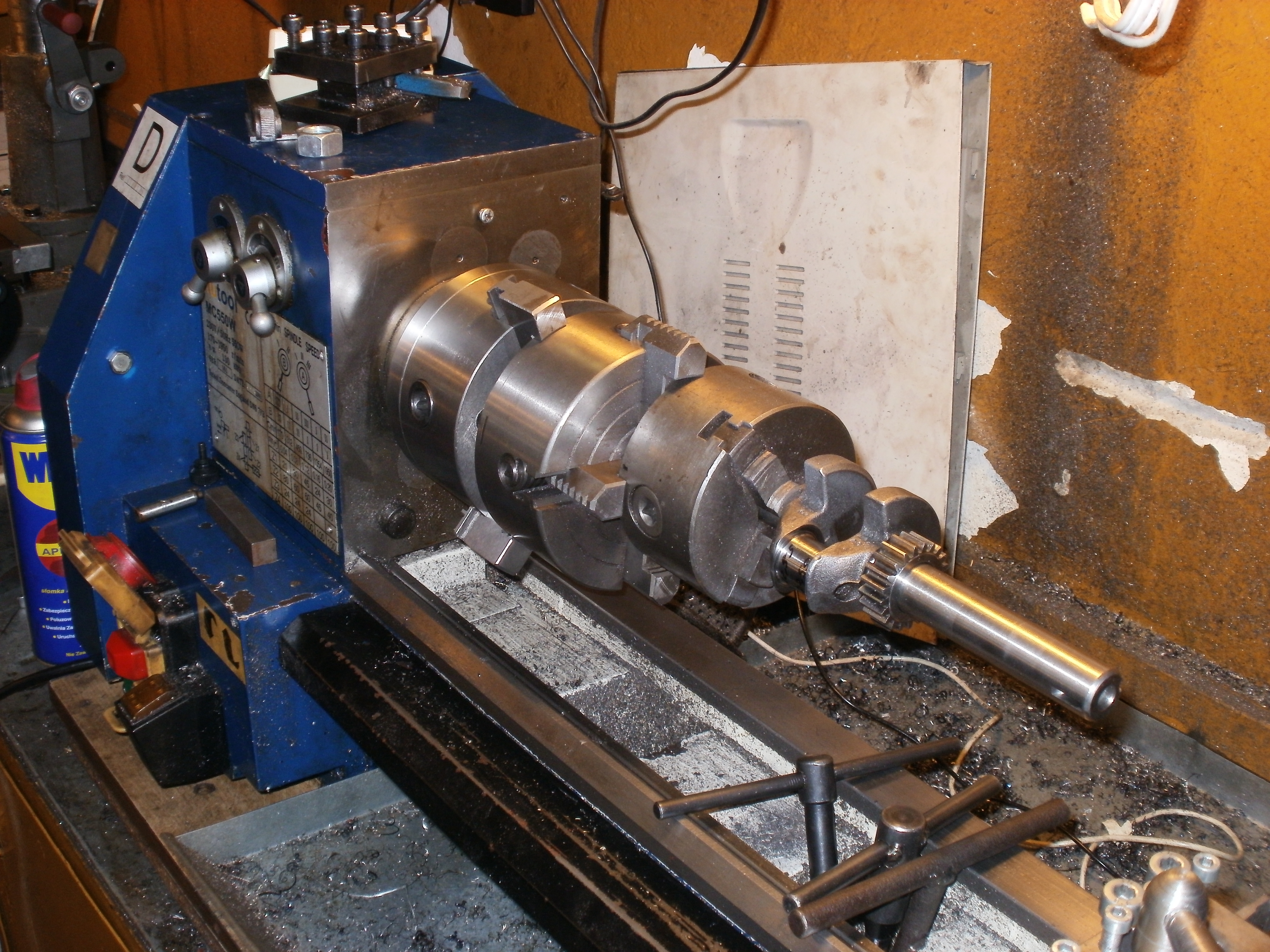

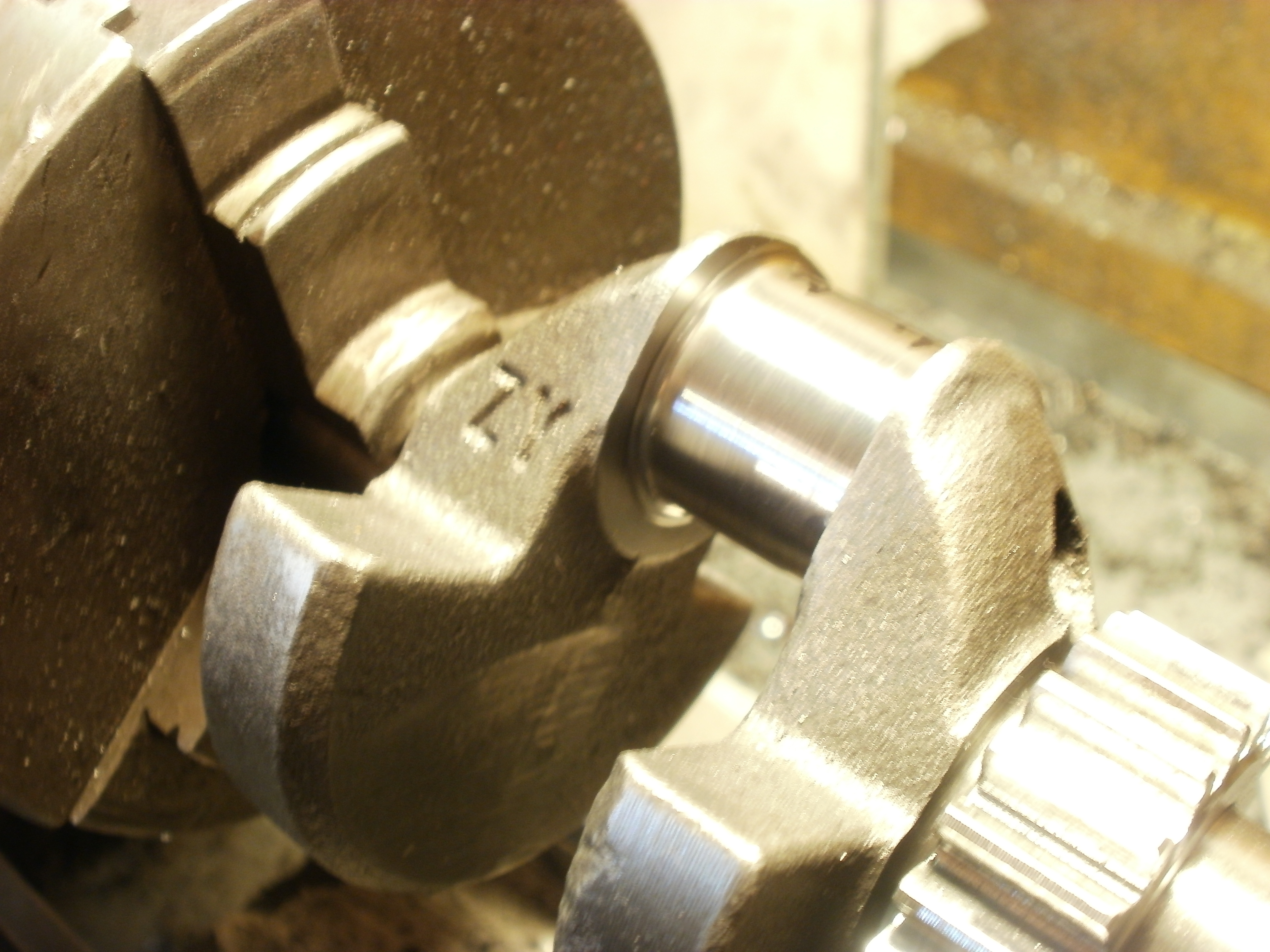

Dawno nikt nic nie robił na NuToolu to może jak zaprezentuję ostatnie ewolucje.
Poproszono mnie o naprawienie zatartego wału korbowego łatwo nie było ale się udało.

Uchwyt w uchwycie, a ten w następnym uchwycie... jak matrioszki.. :grin:
Ten mały uchwyt trzymający wał ustawiony w drugim z niezależnymi szczękami?
Ale jak widać działa.. Obrazek

Post napisał: lukasz.radomski » 29 cze 2015, 23:16
czemu tyle tych uchwytów?

Post napisał: devgru » 29 cze 2015, 23:42
Bo toczył czopy korbowe które nie są w osi z czopami głównymi :)
Adam, + za pomysł:)

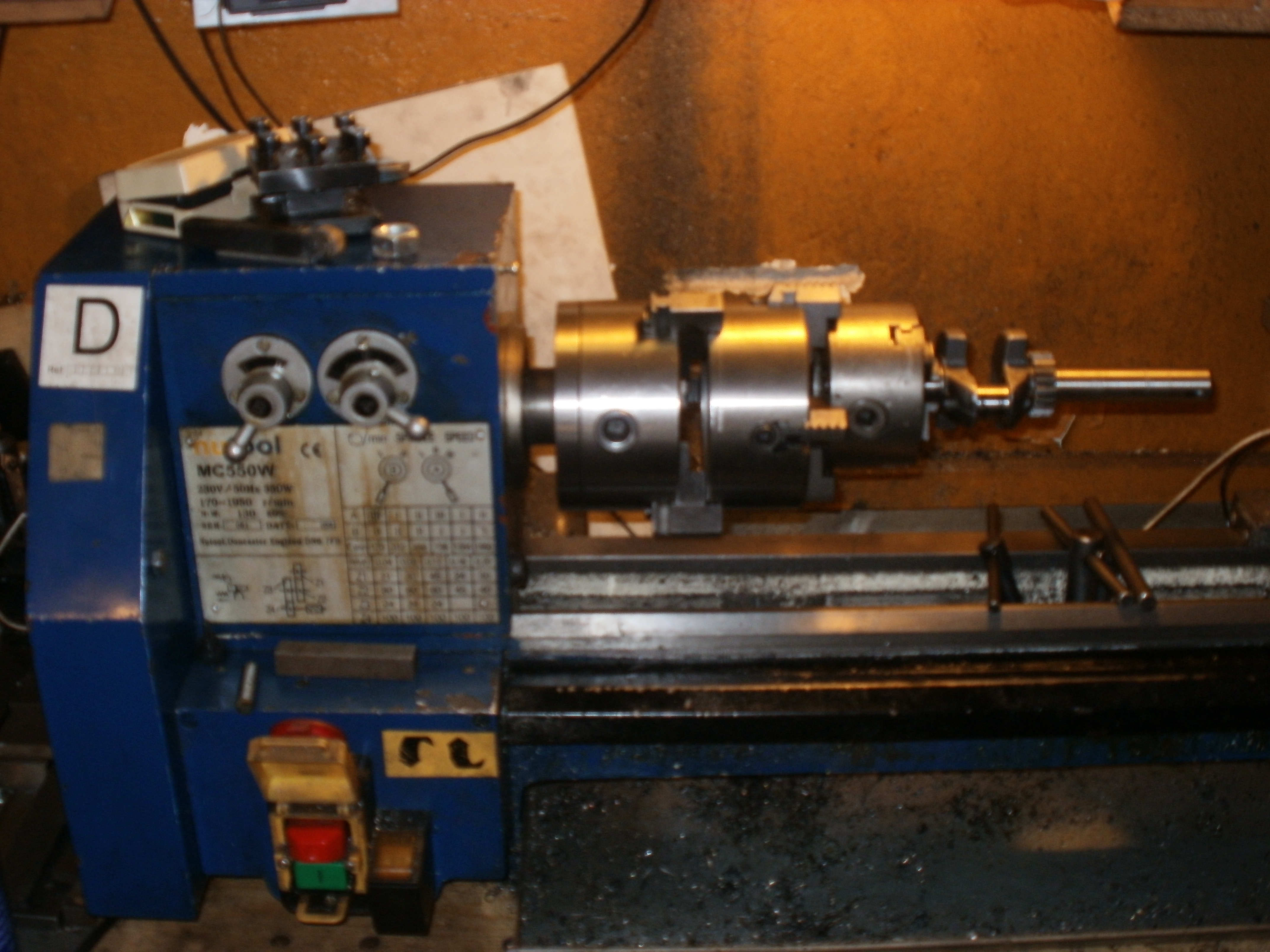

Post napisał: ahabich » 30 cze 2015, 19:31
Tylko dlaczego na wrzecione nie jest zamontowany od razu 4-szczekowy tylko 3 szczękowy trzyma 4 szczękowy który trzyma mały 3-szczękowy ? :lol:

Post napisał: RomanJ4 » 30 cze 2015, 20:04
Oszczędność czasu..
Ale równie dobrze można by złapać i ustawić oś wału od razu w uchwycie niezależnym z pominięciem uchwytu małego (chyba, że miałby często przemocowywać wał stronami)..

Post napisał: rdarek » 30 cze 2015, 21:32
ahabich pisze:Tylko dlaczego na wrzecione nie jest zamontowany od razu 4-szczekowy tylko 3 szczękowy trzyma 4 szczękowy który trzyma mały 3-szczękowy ? :lol:
Prawdopodobnie nie chciało się zdejmować ustawionego 3 szczękowego :mrgreen:
RomanJ4 pisze:Oszczędność czasu..
Jeśli mogę swoje przemyślenia podrzucić, to oś wału wychodzi poza otworem wewnętrznym uchwytu 4-szczękowego i mocowanie mogło by być niepewne (sama końcówka czopu o ile nie jest ona stożkiem) daleko od obrabianej powierzchni. Czy takie rozwiązanie mocowania nie zwiększa w tym wypadku sztywności obrabianego elementu?
Posty: 12406
#30
Post napisał: RomanJ4 » 30 cze 2015, 21:44
rdarek pisze:to oś wału wychodzi poza otworem wewnętrznym uchwytu 4-szczękowego i mocowanie mogło by być niepewne (sama końcówka czopu o ile nie jest ona stożkiem) daleko od obrabianej powierzchni.
W tym przypadku (duże wykorbienie) ma kolega rację. Sztywniejsze też jest, bo pole obrabiane jest bliżej szczęk mocujących.
