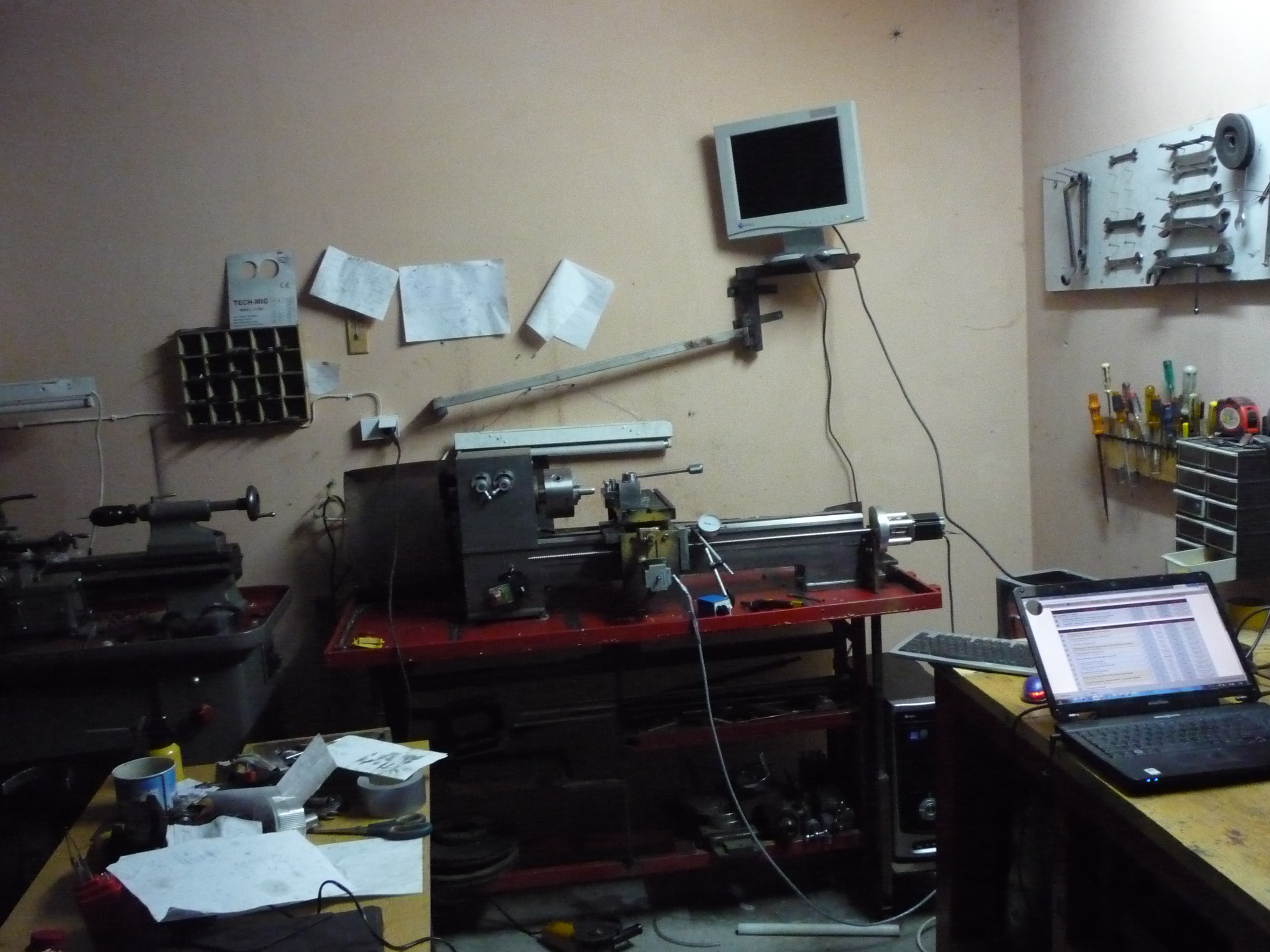

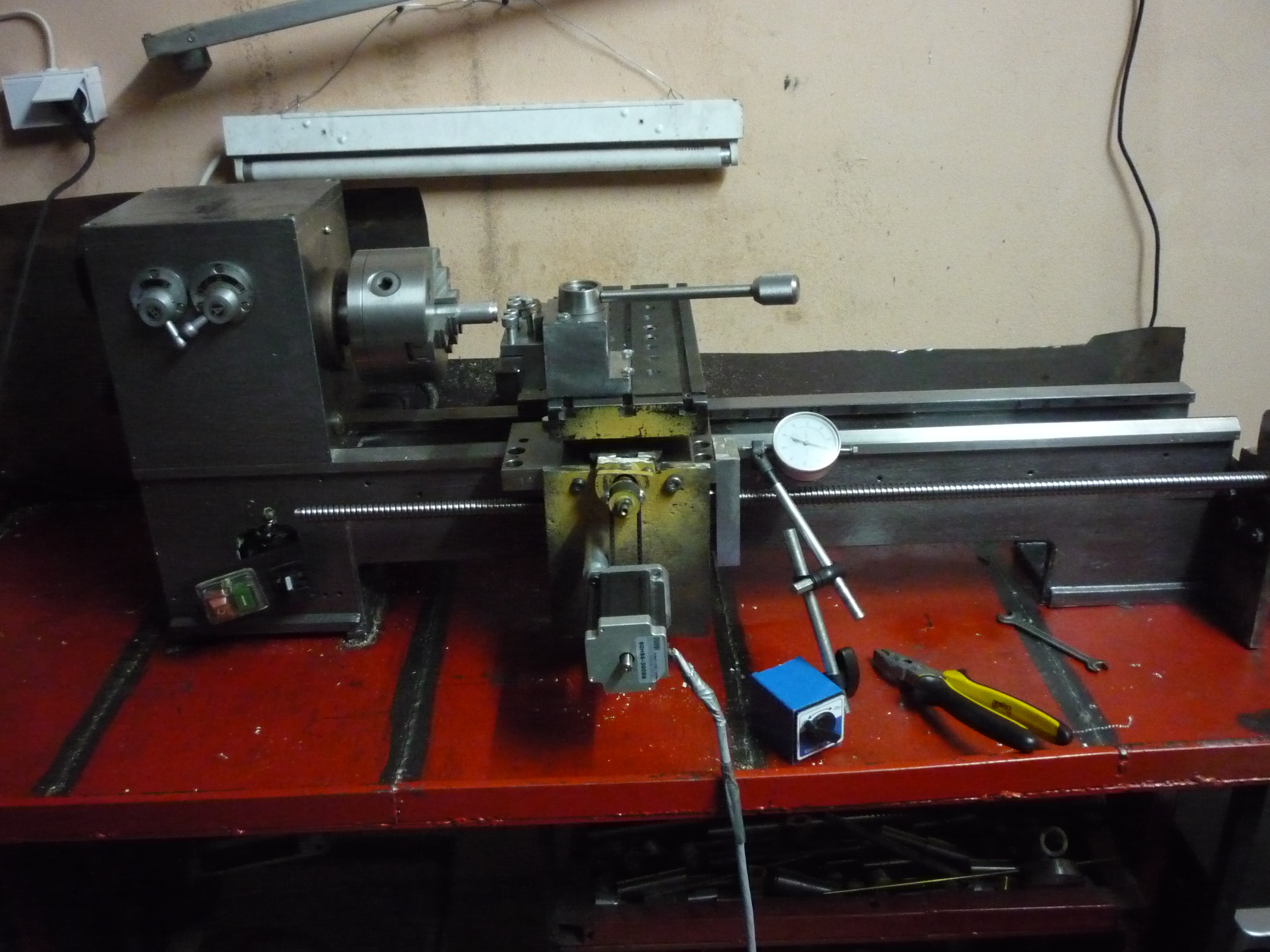

Nie za wiele zostało z tego tech miga, no ale wrzeciono i łoże są ;) Na dzień dzisiejszy wszystko chodzi, rusza się, brakuje tylko enkodera na wrzecienniku... Ale nie mam pojęcia jak go podłączyć ;)

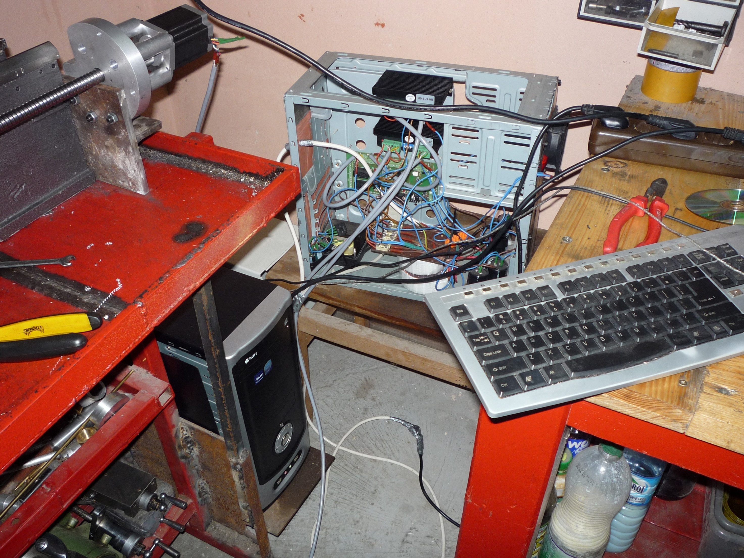

Sterowanie, istna apokalipsa... Trzeba zamknąć obudowę i nie patrzeć ;)
