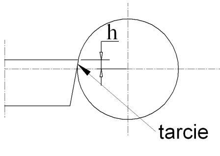

Mi noże jakoś nie piszczą i nie biegłem do warsztatu sprawdzać, ale wg mnie będzie piszczał głównie wtedy gdy będzie nad osią. Nóż ocierając o wałek powierzchnią przyłożenia i tam powstanie tarcie - powód pisku i złej powierzchni obrobionej.
nóż ponad osią.jpg (12.23 KiB) Przejrzano 2017 razy

Zły kąt natarcia, przyłożenia itp odpada, ponieważ używam składaka. Powierzchnia wcale nie jest gorsza gdy nóż mi piszczy. Jest tylko jakby bardziej matowa, ale jest równocześnie bardzo gładka. Mówię tutaj o akurat konkretnym przypadku, kiedy ustawiałem wrzeciono i konik. Gdy w miarę dobrze ustawiłem wrzeciono piszczenie znikło. Później gdy ustawiałem konik to w pewnych położeniach nóż też piszczał. Gdy ustawiłem to piszczenie znikło. Piszczenie było tak uciążliwe że aż bolały uszy. Nóż wtedy nie zarywał - być może dzięki podparciu konikiem. Pytałem z ciekawości.

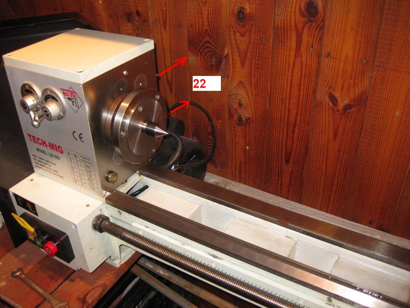

Podepnę się pod temat. Pobawiłem się już co nieco maszynką ustawioną jako tako jak umiałem na początku. Z czasem dostrzegam coraz więcej uciążliwości związnych z niedokładnością tokarki.
Jedną z nich jest bicie powierzchni czołowej tarczy wrzeciona na którym montuje się uchwyt (wcześniej nie przyszło mi do głowy żeby to sprawdzać :???: ). Trzeba to bicie jakoś zlikwidować zwłaszcza że wynosi prawie 6 setek!. Czy mogę przejechać nożem tą tarczę ot tak zdejmując jedynie uchwyt? Tak jakby tokarka sama siebie toczyła?
Chodzi wyłącznie o powierzchnię czołową tam gdzie są trzy otwory na śruby uchwytu - nic więcej.

Sprawdziłeś bicie na krótkim pręcie zamocowanym na uchwycie w odległości około 6cm od uchwytu? Jeśli bicie jest niewielkie (ja miałem około 0.02) to nic nie ruszaj. No chyba, że po wytoczeniu pręta robi stożek.

Sprawdziłem, bicie było, ale wyregulowałem je jako tako. Dorabiałem śruby regulacyjne na tarczy.

ta tarcza to jest zabierak do uchwytu i zawsze podtoczenie toczy się po zamocowaniu zabieraka na wrzecionie tokarki
