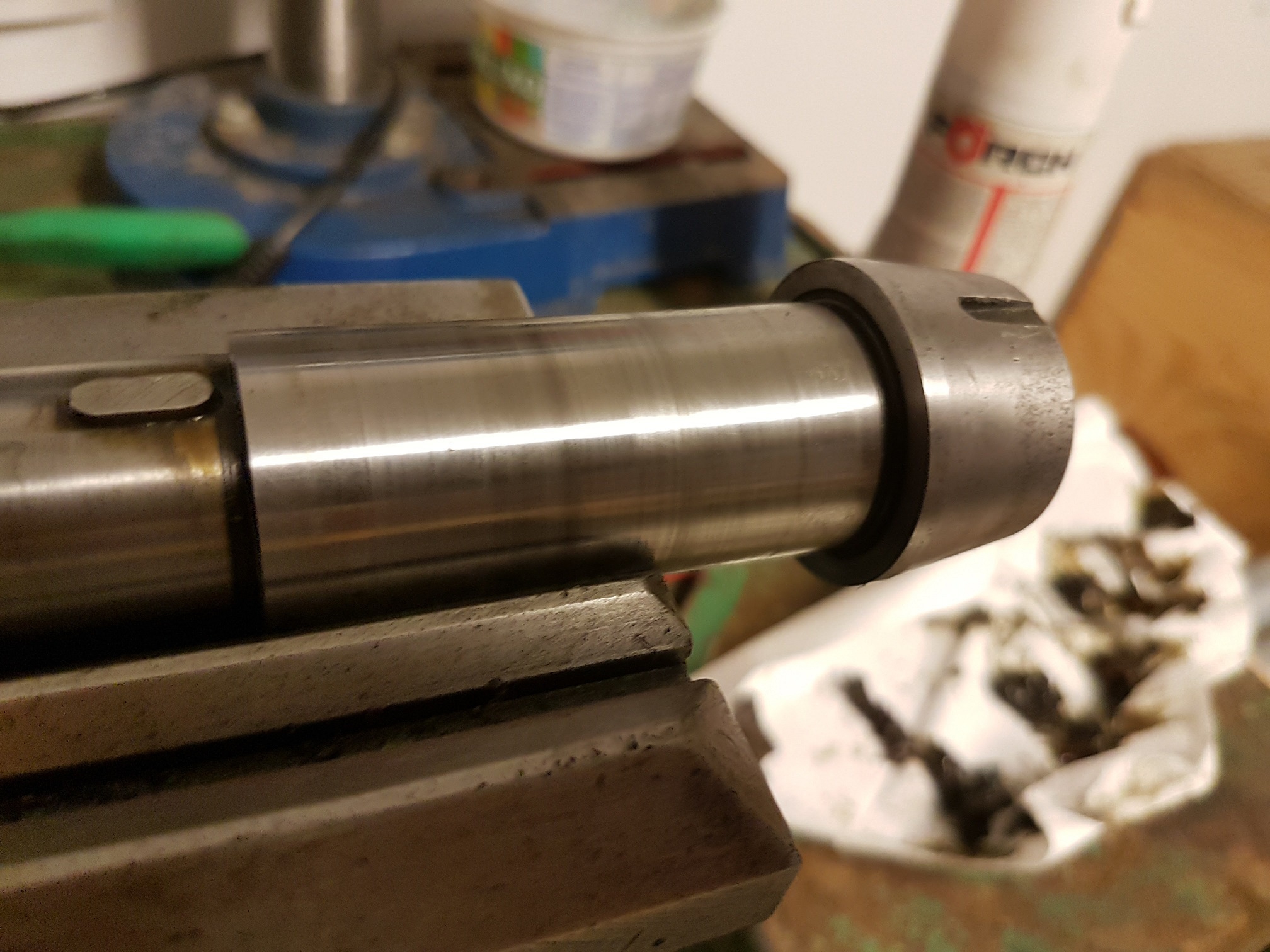

Post napisał: maglo18 » 04 gru 2016, 00:04
Udało się to rozebrać. Pacjent dostał jeszcze dwa razy i zaczął współpracować.

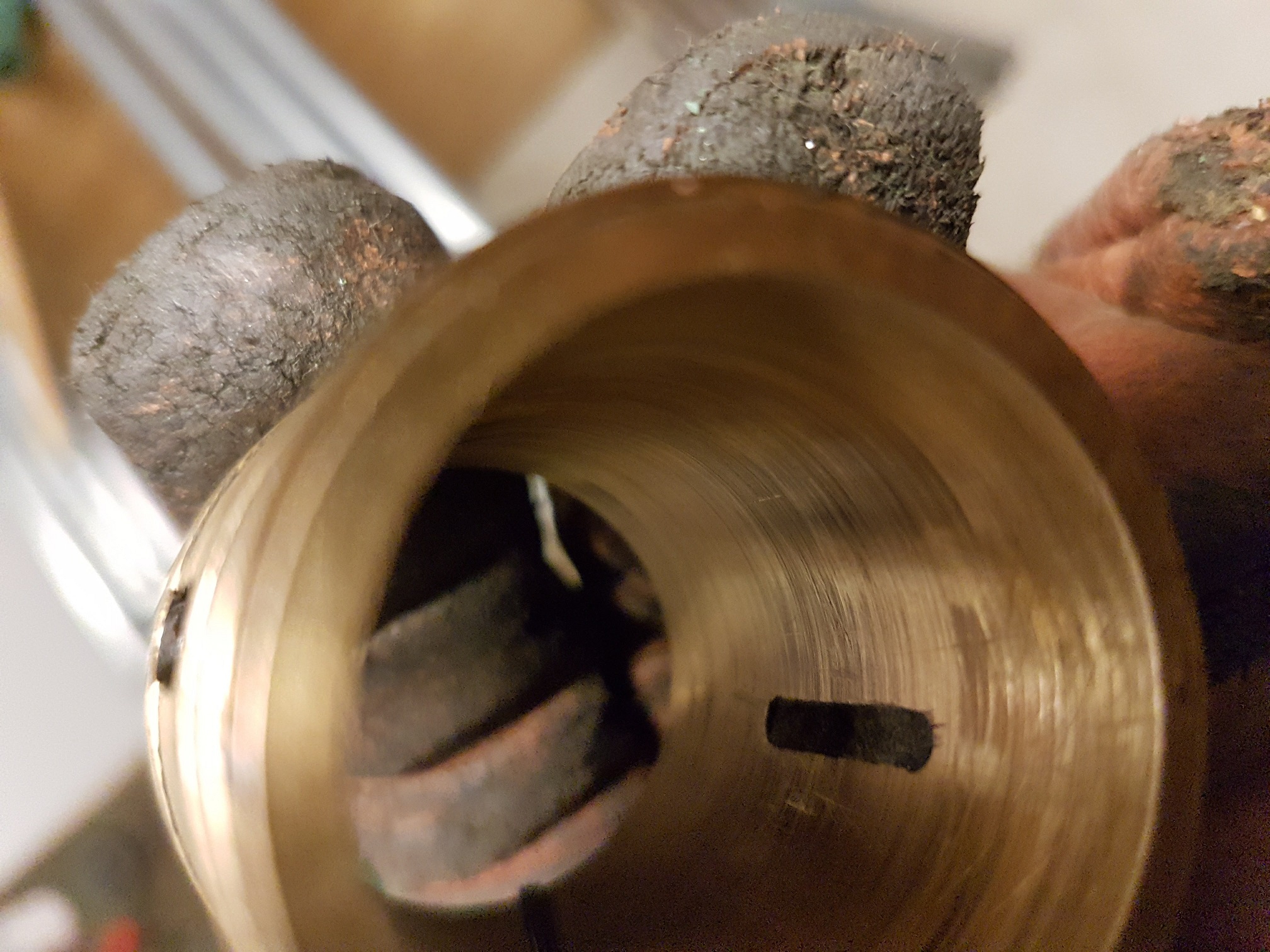

Post napisał: rc36 » 04 gru 2016, 00:48
Panewka nie wygląda najlepiej, ale może jeszcze coś z nie będzie.
