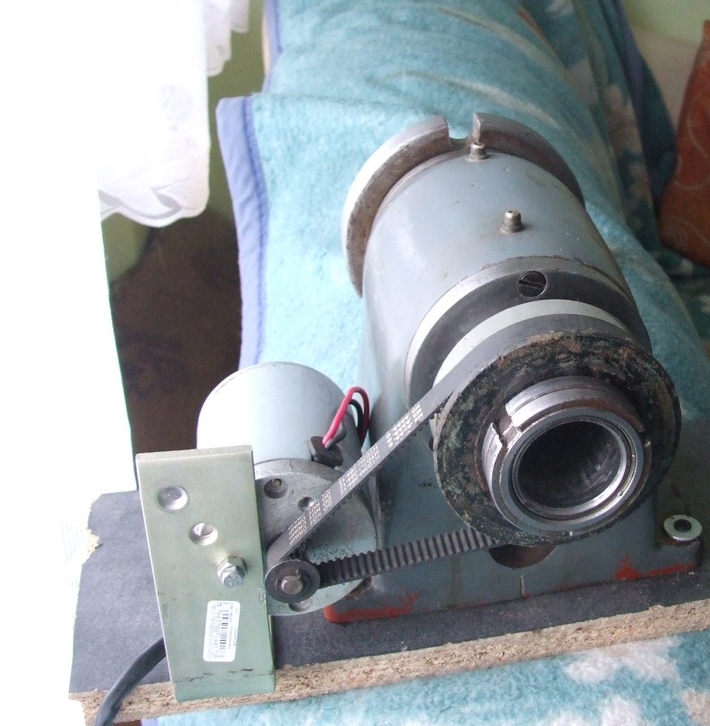

Mówię o czystym przełożeniu jednym paskiem na kołach pasowych - napęd u mnie ewoluował, skrzynia jest od niedawna.
Tu jest 1 do 6 na tym samym silniku - szło toczyć, z cięciem już było trudniej - za szybko. Albo za słabo, jak skręciłem na falowniku.
Teraz se na próbę podłączyłem tak. Silniczek nieco przymały - nie wiem ile toto ma wat, ciągnęło moje 150 kg żywej wagi z szybkością ok 10 km/h po asfalcie bez większego problemu. Chodzi na 36 V, przy starcie na pusto pobiera poniżej 2 A, ma pewnie ze trzy tysiące obrotów. Większe koło 88 zębów, na silniku 16.
Pasek trochę za słaby, nada się na pierwszy stopień, drugi muszę dać szerszy i z większym modułem, bo z tym wrzeciennikiem napędu pod stołem nie schowam, i skrzynia wyląduje w piwnicy... Silnik oczywiście będzie ten 0,75 z falownikiem, ten od hulajnogi co najwyżej do testów się nadaje
Acha - jakby ktoś szukał taniego koła 88 zębów pod pasek HTD 3M to tylne koło od hulajnogi jest do kupienia na Allegro po 20 zł. Swoje mam za darmo
oswiecimskie Wygląda na szczęki, ale co jeszcze, to z filmiku nie ocenię. Zainwestuj te 40 zł w czujnik, i tak cię to nie ominie i tak.
