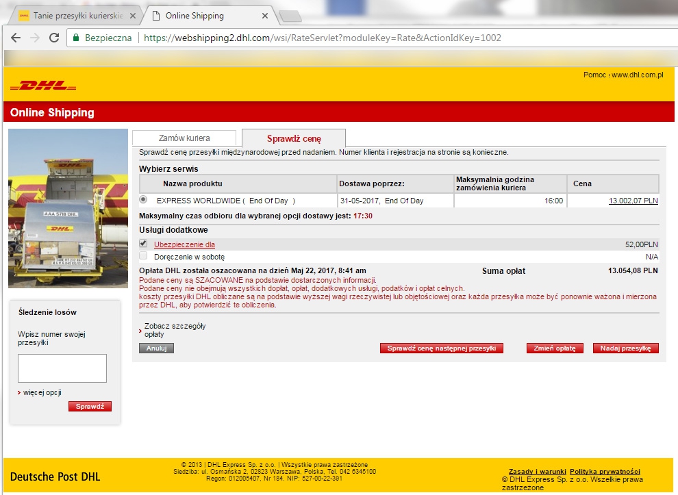

pioterek pisze:No i właśnie o tym pisałem...i zobaczcie na cenę 800 dolarów, jak to się ma do tych 4200zł PLN.
Tak na wesoło :mrgreen: podałem cenę 800USD x4zł = 3200zł
dodaj do tego transport cło i podatek - WG DHL
Wiem, wiem, że można taniej ale tak jest ciekawiej :mrgreen:

Zamiast DHL za kosmiczne pieniądze, można wynająć 2 metry kwadratowe w kontenerze. Nie pamiętam ceny ale to będzie pewnie jakieś 300zł. Dostawa do portu w Chinach i odbór w Polsce we własnym zakresie. Ale jak ktoś mieszka 30km od portu to żaden problem.
Tyle że jak ktoś jest VAT-owcem jak ja, to ma to w d... Raz że nie opłaca się bez VAT. Dwa że różnica ceny niewielka (cło trzeba zapłacić), a załatwiania mnóstwo. A trzy, że na taką maszynę nie ma gwarancji.
Na aliexpress są w niezłych cenach tokarki, ale koszt transportu kosmiczny.

strikexp pisze: można wynająć 2 metry kwadratowe w kontenerze. Nie pamiętam ceny ale to będzie pewnie jakieś 300zł. Dostawa do portu w Chinach i odbór w Polsce we własnym zakresie. Ale jak ktoś mieszka 30km od portu to żaden problem.
Hmm jesteś pewien?
Ja za 20 stopowy kontener tylko, że z USA zapłaciłem 6000 USD :mrgreen:
co w przeliczeniu wyniosło 428 USD za metr2 :shock: I zabawa z celnym w zestawie.
DHL to oczywiście jedna z droższych opcji i nie doczytałeś, że dla zabawy podałem ich wyliczenie. Przynajmniej w tej cenie jest zawarta odprawa celna.
Cło obowiązkowe powyżej ........ wartości importowanego towaru?
Natomiast podatek Vat powyżej ......... wartości?
Proszę uzupełnij te kwoty :mrgreen:
P.S. nie zapomnij o doliczeniu kosztu transportu :shock: i te dwa metry w kontenerze już nie są taki różowe :mrgreen:
