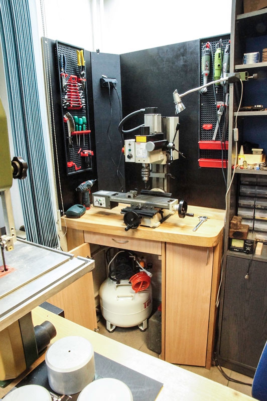

Oto mój kącik wiertarsko frezerski. Blat lity buk 55mm mocowany do ściany z dwóch stron. Podobny klimacik chcę pod tokarkę.

pukury pisze:pomimo wielu - wielu lat zmagań nie udało mi się
ale za to masz przytulnie :) i swój własny klimat

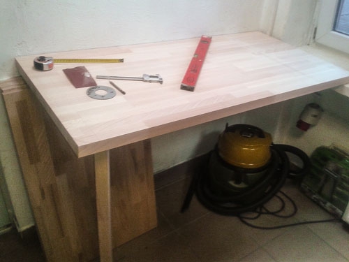

Nareszcie zwolniło się miejsce -TSA16 znalazło nowego właściciela :cry: , więc ruszam do budowy. Wizyta w Casto... i już mam towar na szkielet.

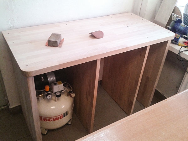

Post napisał: peezeet » 13 lut 2015, 15:36
W zasadzie jedno popołudnie zajęło zmontowanie szkieletu nośnego wraz z plecami ze sklejki.
Już teraz waga zbliża się do setki i jest naprawdę sztywno i stabilnie. Zamówione są już wzmocnione szuflady i drzwiczki, dojdą poprzeczki w niektórych miejscach co jeszcze usztywni konstrukcję. Na elektronikę zmajstrowałem skrzynkę z perforowanej blachy dla zachowania lepszego chłodzenia. Będzie zainstalowana w pierwszej przegródce od prawej w formie wysuwanej szuflady, będzie za pewne grzebane często to ułatwi dostęp. Planowana jest jeszcze wentylacja wymuszona wiatraczkami od kompa.
