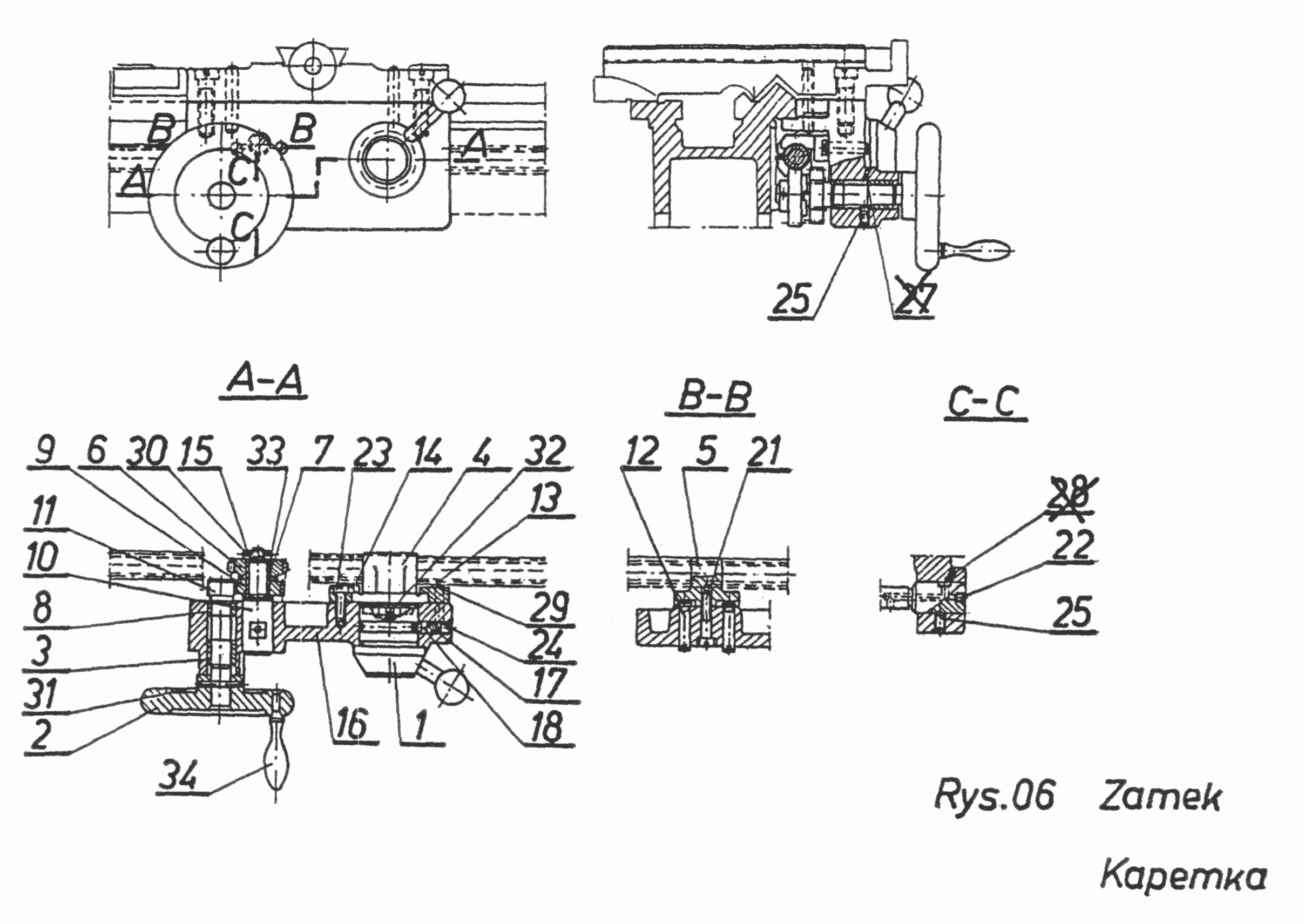

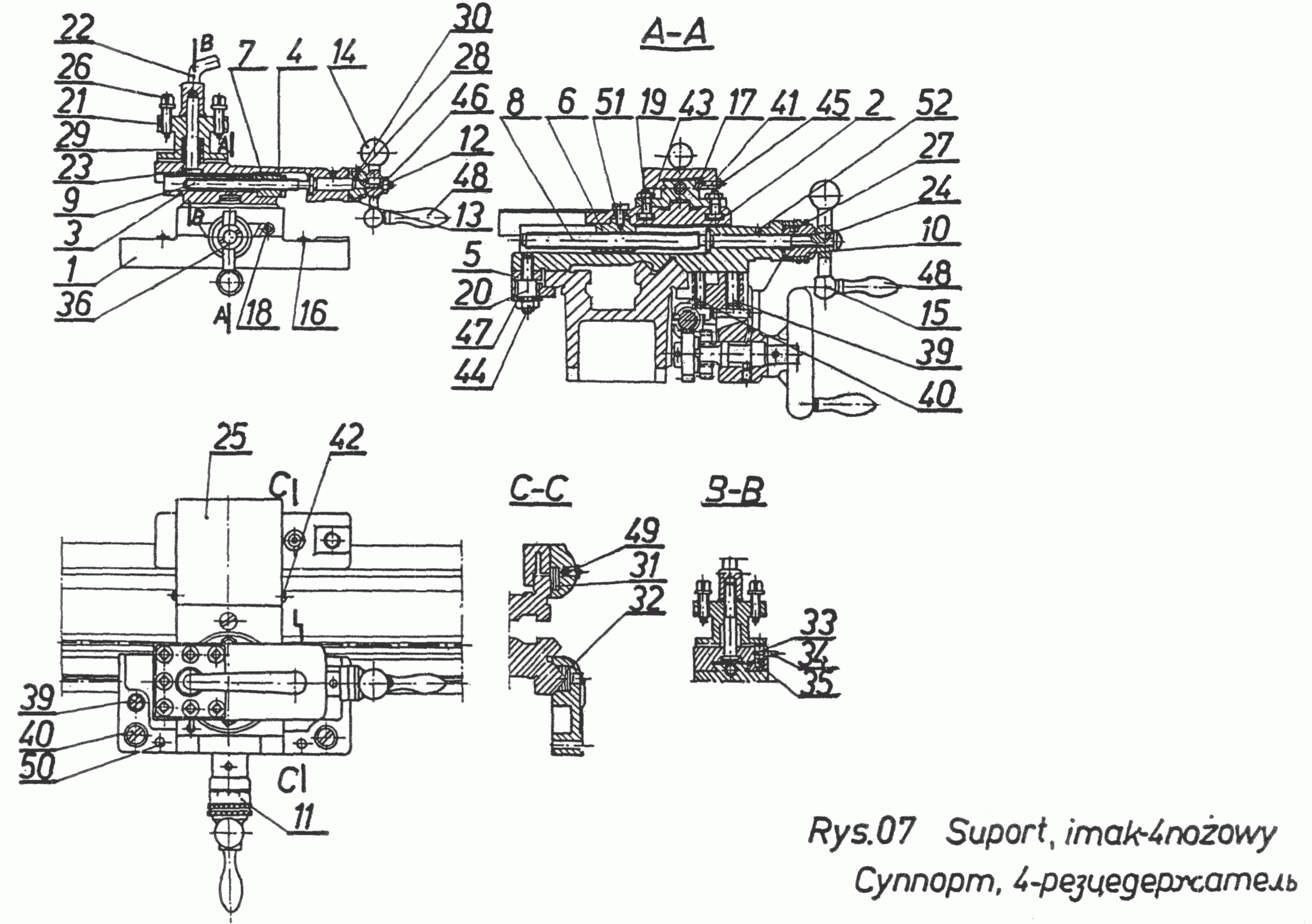

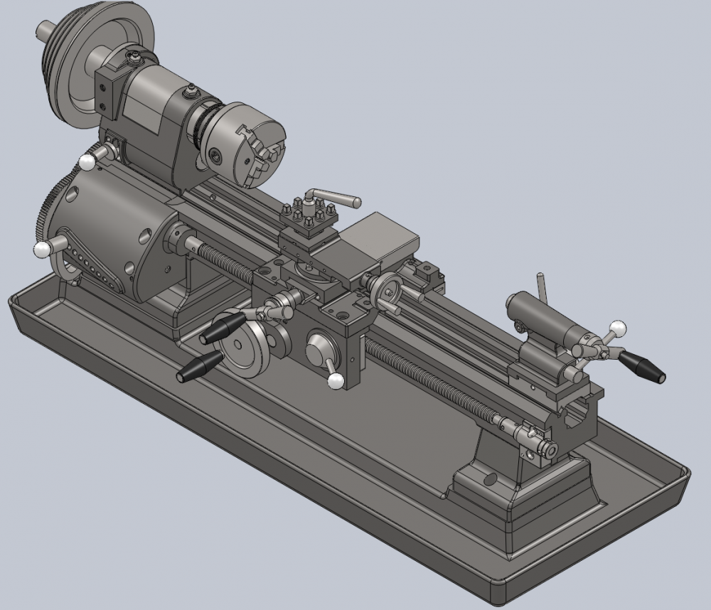

Na rosyjskiej stronie jest cała maszynka w SW. Można na jej podstawie złapać wymiary. Niestety faktycznie nie wszystkie detale, tak jak np. zatrzask, nie są ujęte.

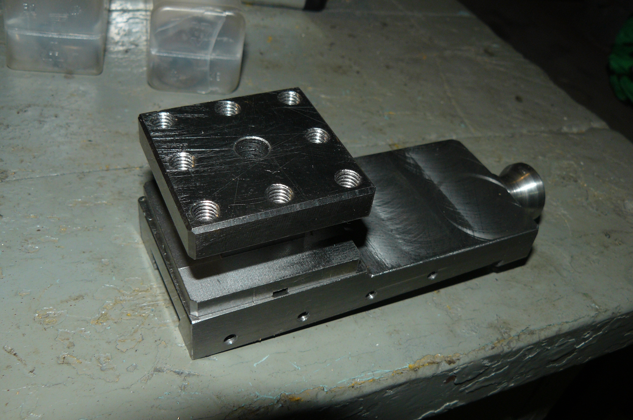

na podstawie tej dokumentacji udało się dorobić :
jestem na etapie uzbrajania i na razie wszystko pasuje. Musze jeszcze dorobić skale do sanek , aaa może ktoś ma niepotrzebną ... :)
pozdrawiam Romek

Właściwie cały suport który chodzi na łożu i konik.
Anonime pisze: Na rosyjskiej stronie jest cała maszynka w SW. Można na jej podstawie złapać wymiary. Niestety faktycznie nie wszystkie detale, tak jak np. zatrzask, nie są ujęte.
Ale na jakiej stronie? i jak to działa?
Anonime pisze: na podstawie tej dokumentacji udało się dorobić :
pozdrawiam Romek
Nie źle, gratuluję!!

strona:
http://www.chipmaker.ru/files/file/8541/
http://www.chipmaker.ru/files/file/8542/
dwa pliki rar, łącznie ~120 mega.
Jest to model w solidzie 2010.
Cały suport na olx to chyba z tysiączka i to trzeba trafić ...konik był niedawno za 300
Tak zaczęła się moja przygoda z TSA, dostałem łoże, wrzeciennik, nortona i suport wzdłużny.
Miałem to kompletować, ale wybrałem bramkę nr 2 i kupiłem kompletnego złomka z osprzętem. Z dwóch coś poskładam (już da się robić). Dorabianie całości dość ambitne i nie wiem czy tańsze...
Ale życzę powodzenia. Jeżeli uda Ci się skorzystać z modelu to zadanie masz ułatwione.
A dał byś radę przekonwertować na jakiś z tych?

eee...
A może by tak eDrawings Viewer
http://www.solidworks.com/sw/products/f ... nloads.htm
i powinno się dać odczytać wymiary.
ale żeby powstała dokumentacja musisz raczej poszukać kogoś kto ma dostęp do solida (czy czegoś tam) i ma czas ją stworzyć, bo jest z tym trochę zabawy (kompletna dokumentacja zajmuje nieraz więcej czasu niż samo rysowanie), albo poszukać cnc i robić na podstawie brył, podobno są magicy co tak potrafią.
