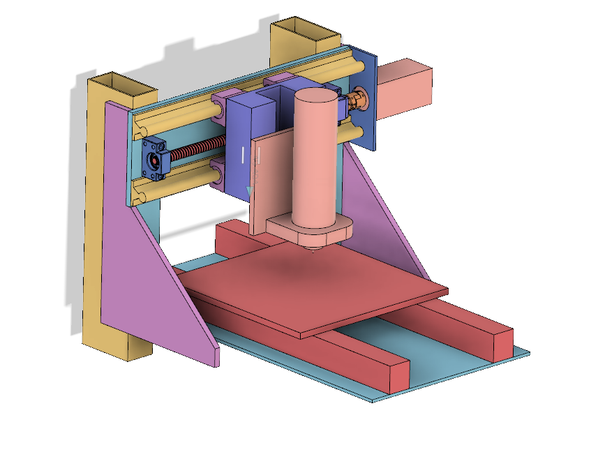

konstrukcja: stała brama, stal węglowa 10mm cięta laserem, ew. profile stalowe do wzmocnienia. Bez spawania, tylko śruby. Prawdopodobnie dociążę cały spód betonem.
sterowniki: HY-DIV268N 5A
silniki: ST57H1402 3Nm 3A
zasilacz: 36v 15a
chińskie śruby kulowe SFU1605
prowadnice: wałek 16mm z podporą
mach3 usb
wrzeciono: makita za 230zł, przyszłościowo coś do ~1500zł np suchy chińczyk, albo Kress 1050;
Proszę o doradzenie w kwestii podzespołów np. wybrałem prowadnicę 16mm, ale nie wiem, czy nie lepiej 20mm, a może dawać HIWIN, ale pewnie "nie ten kaliber" przy chińskich śrubach, tak samo z silnikami, grubością blachy itp. Wszystkie swoje założenia opieram o konstrukcje widziane w sieci, a nie o wyliczenia. Coś tu warto zmienić, niewielkim kosztem da się coś poprawić?
Właśnie projektuje spód z profili, ale mniej-więcej co coś takiego mi chodzi:
