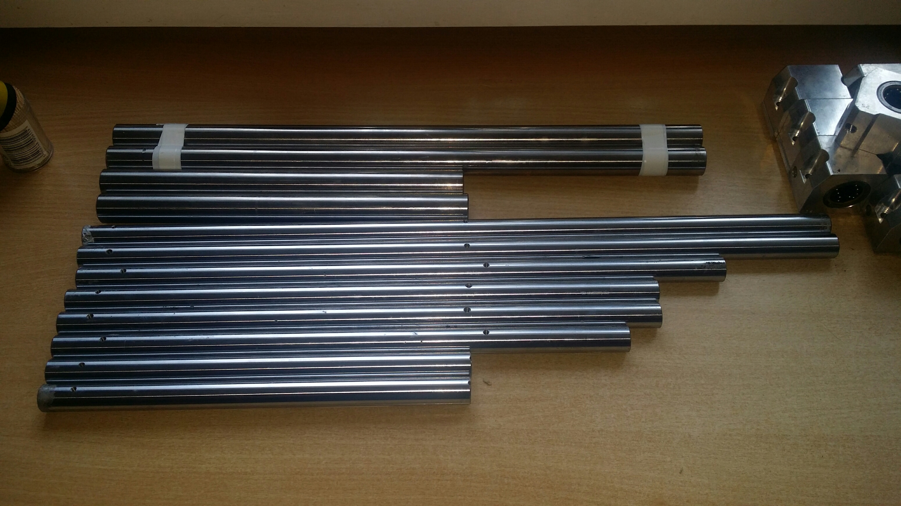

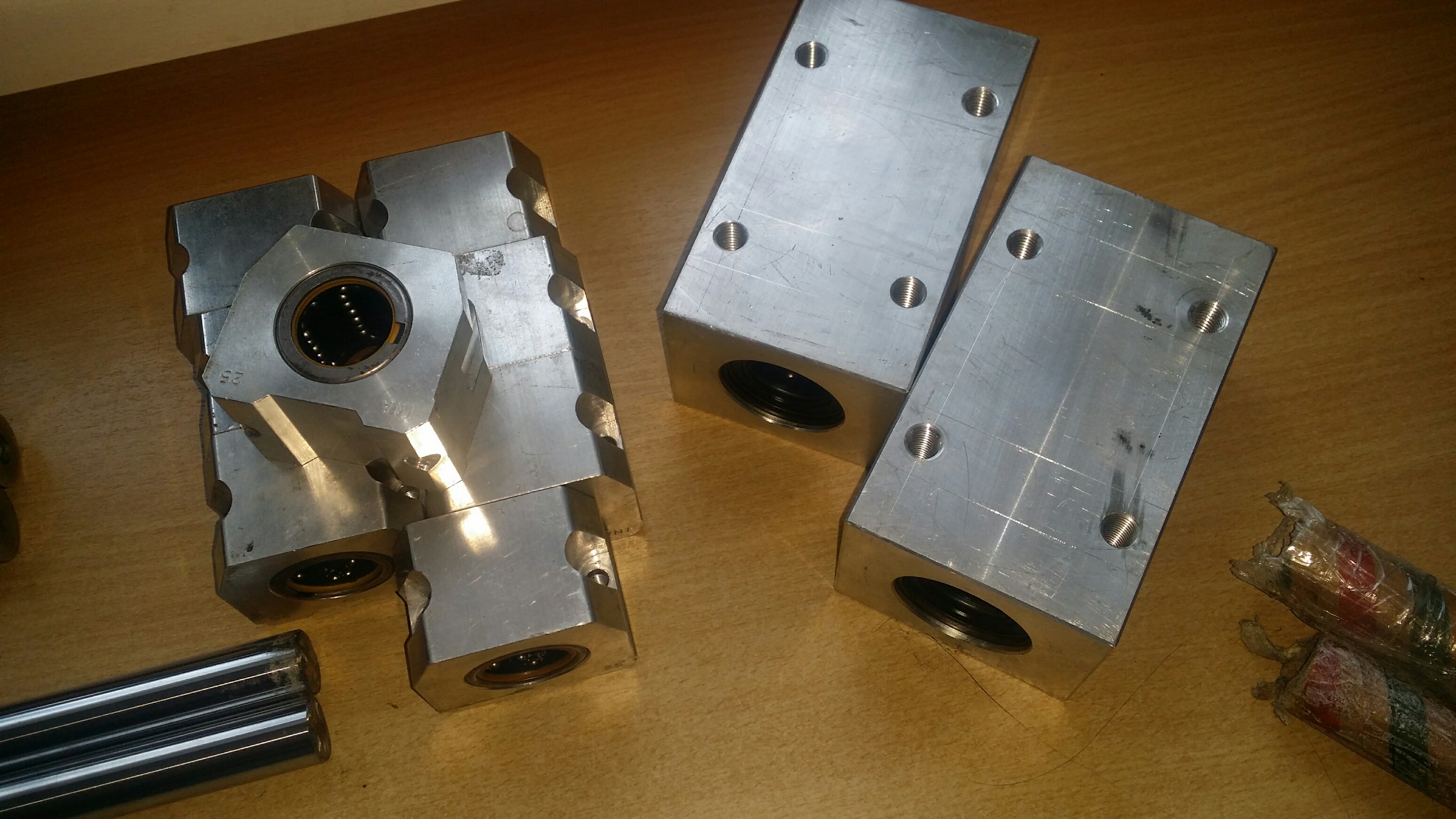

Przeglądając moje zasoby, to wyglądają one tak:
Prowadnice:
25mm - 50cm x2
- 30cm x2
20mm - 60cm x2
- 45cm x2
- 30cm x2
- 50cm x1
- 42cm x1
Łożyska: 8szt INA 25 i 2szt INA 25
Sterowniki: SSK-B01
Na początku chciałem złożyć na tych łożyskach i prowadnicach (25mm) co mam ale jak zobaczyłem jakie to "wielkie i ciężkie", to stwierdziłem, że silniki samego tego ciężaru będą miału problem ruszyć.
Dlatego postanowiłem kupić prowadnice 16mm z podparciem i łożyskami aby całość była lżejsza. Co najwyżej bramę zrobić na tych prowadnicach co mam. Albo na 20 albo na 25mm.
Jednak podstawą są sterowniki, które muszą być użyte. Do tego płyta wiórowa bo taką mam (maszynka ma być zbudowana dosyć tanio).
Dlatego ponawiam pytania: jakie silniki oraz jakie śruby do tych silników zastosować.
Poniżej fotki:

Re: Jakie śruby napedowe
tomek12 pisze:Dobra, jeszcze raz, bo zaśmierdziało mi odpowiedziami w stylu ELEKTRODY.
A czy zadałeś sobie trudu żeby przejrzeć forum? Nie dziw się że dostajesz odpowiedź w stylu Elektrody.
Odpowiadając na Twoje pytanie.
Chcesz użyć tych sterowników, płyty meblowej - zrób na jakichś prowadnicach szufladowych na początek. Będzie tanio, zdobędziesz doświadczenie jakiekolwiek. Napęd wtedy na paskach, albo na 12x3 trapezach. Silniki znajdź takiej żeby miały największy moment przy prądzie jaki daje Ci sterownik.

Co do pola pracy, to myślę, że tak jak kartka A4 mi wystarczy. Ale dopiero się okaże jakie będzie, po wstępnym zaprojektowaniu frezarki. Bo od wielkości łożysk, prowadnic, to zależy. Jeśli będzie trochę większe, to ok.
Myślałem aby na oś pionową (wrzeciona), kupić 1 prowadnicę 16 z podparciem i z niej zrobić 2 po 20cm (aby otwory mocujące do podpory były tyle samo od krawędzi).
Oś poziomą 50cm (2 prowadnice 16mm z podparciem) albo 2 po 45cm (20mm bez podparcia bo takie też mam) a bramę hmm nie wiem... może na 20 albo 25 (bez podparcia) no bo też takie mam. Z tym, że do 25 mam łożyska, to brama może na nich.
Dzięki za "skarcenie" za tą elektrodę...
Co do prowadnic szufladowych, to tak naprawdę nie są takie super tanie... a jeśli chodzi o śruby nie lepiej o skoku "parzystym"?
Tak więc jeśli zamierzasz zostać przy tym co masz.
25 na oś po której będzie przesuwała się brama cała - oś Y
20 (albo 16) na oś po której będzie przesuwała się będzie wrzeciono - oś X
20 (albo 16) na oś Z
Co do śrub, to pewnie że lepiej by było. Ale 16x4 jak wyżej wspomniano mają większe opory toczenia. Ogólnie to silnik im mocniejszy tym lepiej. Na początek to co masz starczy, ale nie da się tym poszaleć.
Zdecydowanie najpierw przygotuj całą mechanikę. Silniki zdążysz kupić.
