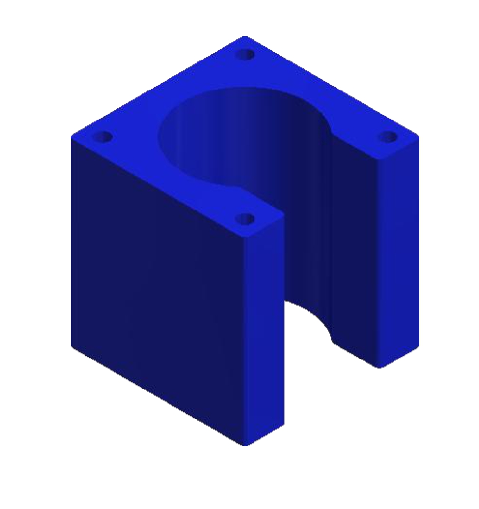

Co do mocowania silników krokowych będą one zamocowane na podobnych dystansach:
Maszyna jeszcze nie jest poskręcana na amen , można w każdej chwili dokonywać przeróbek.
