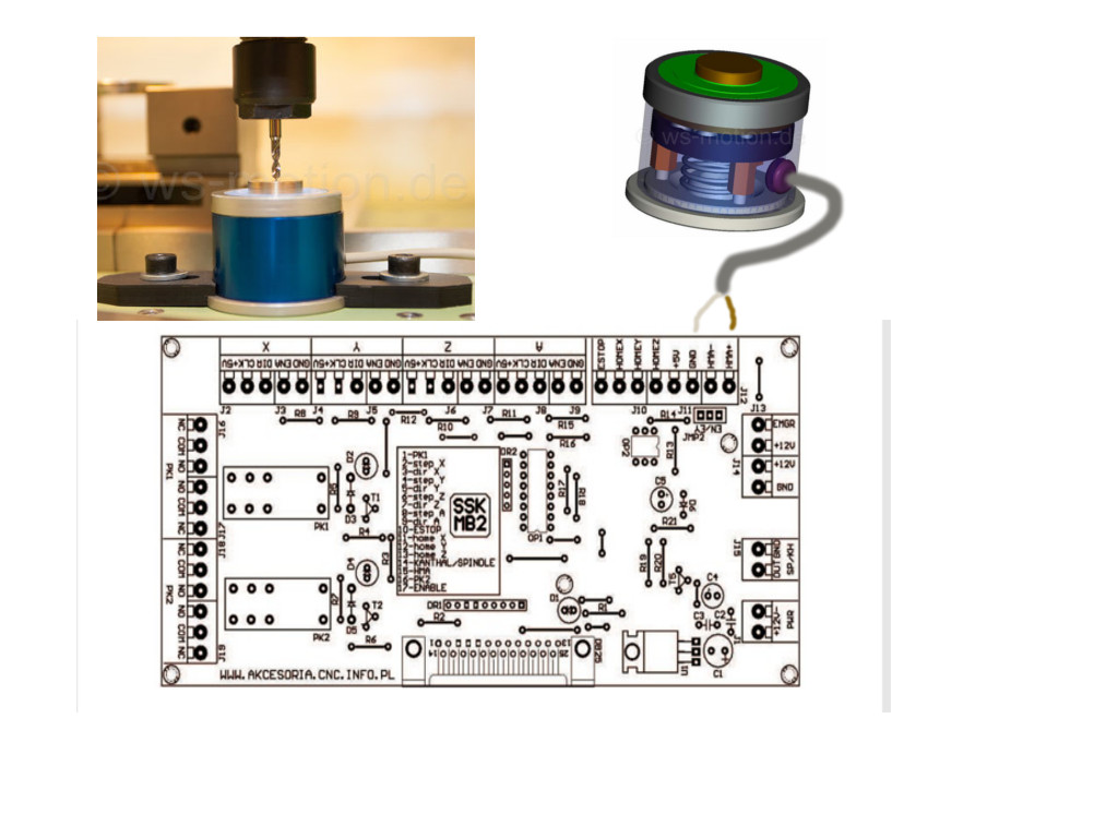

Panowie zakupiłem taki oto czujnik wysokości narzędzia jak na zdjęciu poniżej i nie wiem jak to podłączyć do płyty SSK MB-2.
Czy brązowy kabel do HMA+ , a biały kabel do GND ?
Czy makro z tego tematu od Piotrjub bedzie ok ? konfiguracja-czujnika-dlugosci-narzedzi ... ilit=makro do czujnika

krishandwerker pisze:Nikt nie pomoże, nikt nie wie..tyle userów na forum.
A Kolega tak chętnie wszystkim pomaga lub prezentuje swoje osiągnięcia by inni mogli skorzystać?
czujnik to zwykły styk ( jak widzisz mi starczyły do testy 2 blaszki) https://youtu.be/xZ4q5IXjWok?t=24m49s
jest inastr. https://www.akcesoria.cnc.info.pl/242-s ... nc-ssk-mb2 a w niej
i co mówi schemat?widzisz symbol włącznika? zwiera HMA+ do 5V i zworka GND HMA-

To jak mam to rozumiec jeden kabelek do HMA+,drugi kabel do 5 V, i dodatkowo zrobić zworke czyli połączyc GND wraz z HMA -.?

krishandwerker pisze:To jak mam to rozumiec jeden kabelek do HMA+,drugi kabel do 5 V, i dodatkowo zrobić zworke czyli połączyc GND wraz z HMA -.?
tak ..
z czujnika jeden kabelek do HMA+,drugi kabel do 5 V i zwora tak jak na schemacie

Dziękuję,czujnik jest wykrywany w menu Mach 3-diagnostyka muszę. Jeszcze dobrać i poustawiać jakieś pasujące makro.
