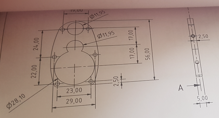

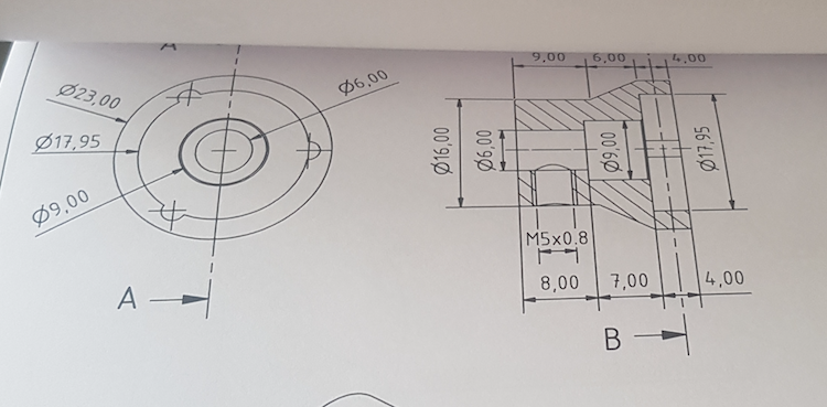

Chcę się po pierwsze nauczyć toczenia / frezowania, znalazłem sobie projekt który mógłbym zrealizować pewnie troszkę ambitny duży model zdalnie sterowany, ale mam czas ;] nie liczę, że skończę go szybko, raczej lata niż miesiące ;]

Ten projekt ma jasne wymagania, maksymalne element toczony ma średnice 63mm, najwiekszy frezowany ~100mm x 600mm powierzchnie robocze proxxonów dadzą radę ;]

No ale 100x600 to nawet nie zamocujesz tego na tej frezarkotokarce.

sorry 100x60 jeśli chodzi o frezarkę.
