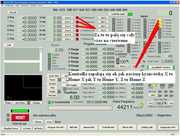

Dzisiaj posprawdzałem wszystko jeszcze raz i sprawa wygląda następująco.
Opory ruchu są bardzo małe,wszystko działa płynnie i gładko.Zmiana prędkości nie poprawia sytuacji,jest dokładnie tak samo kiepsko.Prąd na sterownikach ustawiony na 3A,czyli tyle ile ma być dla tych silników.Zmiana ramp też nie poprawia sytuacji,cały czas wygląda jakby silniki gubiły kroki.Wszystkie przewody ekranowane,ekrany uziemione.Płyty głównej używam takiej jak ze zdjęcia,sterowanej przez LPT, 5osi.
Dodatkowo wymieniłem kompa,ale też niewiele to pomogło.
O co chodzi z tymi rezystorami przy sygnałach wejściowych?
Dalej jestem w punkcie wyjścia...

a jak mam sprawdzić czy sterowanie wystawia właściwą ilość impulsów?
Na razie pozmieniam jeszcze przewody sterujące od kompa do płyty głównej bo pozostałe już wymieniłem.

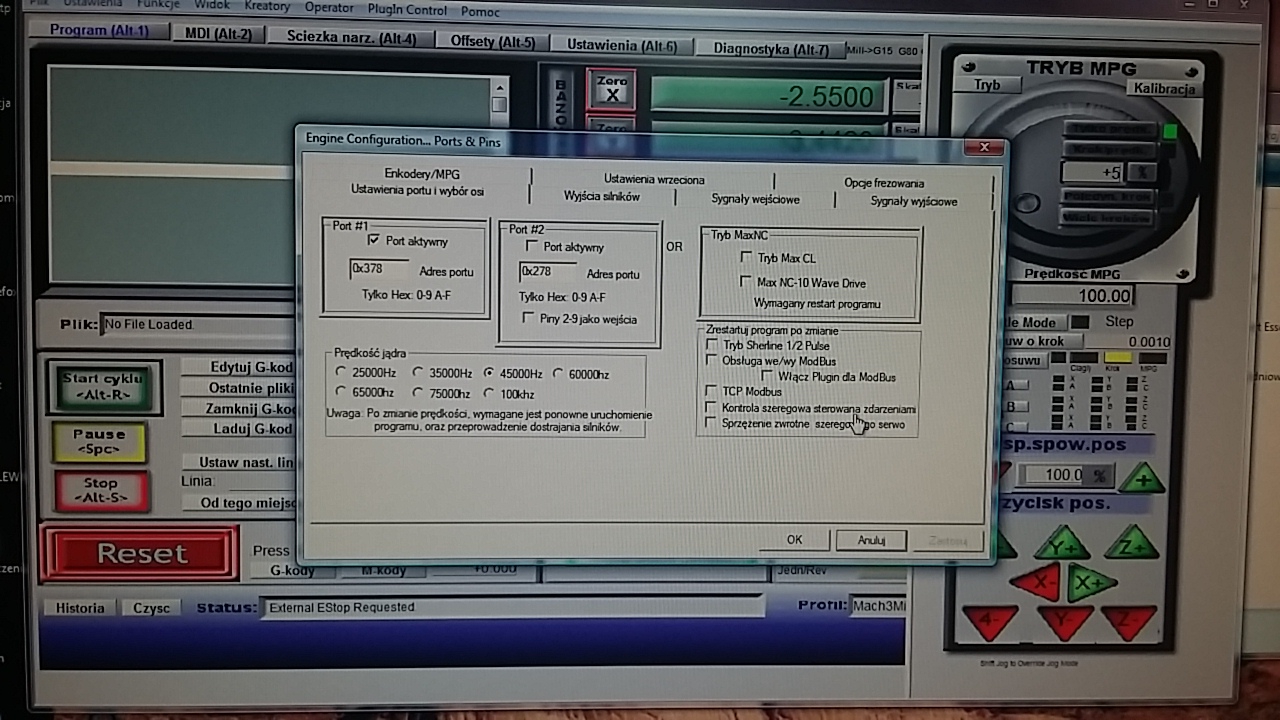

W oknie konfiguracyjnym macha ustawiasz "prędkość jądra" ->
W oknie diagnostyka masz "pulse frequency". ->
Zdaje się że obie wartości powinny się pokrywać (w jakiejś tam tolerancji).

Obie opcje się pokrywają,testowałem na kilku prędkościach i zawsze się mniej więcej pokrywały,do 45kHz praktycznie się pokrywały,powyżej już były lekkie rozbieżności

Dziś sprawdziłem działanie maszyny na dwóch komputetach,na różnych ustawieniach prędkości jądra,na różnych ustawieniach portu lpt,róznych ustawieniach miktokroków zmieniałem prąd do silników,kombinowałem z różnym podłączeniem silników i ciągle jest coś nie tak,ewidentnie silniki gubią kroki,podczas pracy zachowują się jakby miały "czkawkę",jakby przerywały . Ma ktoś jeszcze jakieś sugestie?
