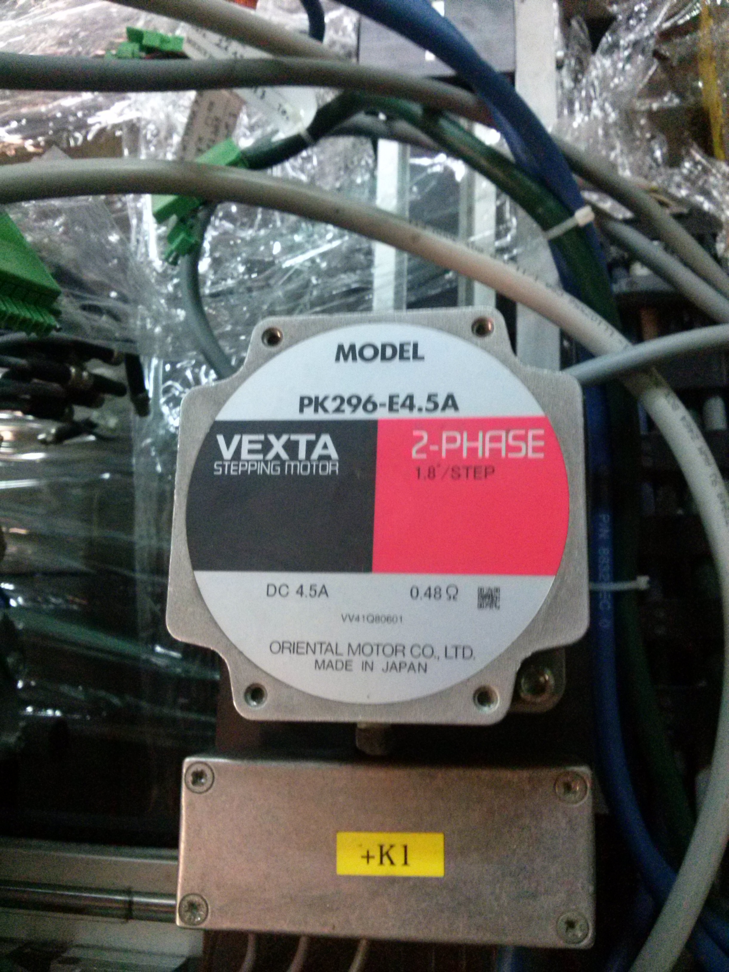

Witam szanowne forum.
Mam pytanie czym zasilić silniki krokowe (jaki sterownik)?
silnik vexta 4,5A
zdjęcie
upanie
Posty: 1962
Lokalizacja: Wyszków
Post napisał: upanie » 20 wrz 2017, 06:39
TB6600 w czarnej obudowie.

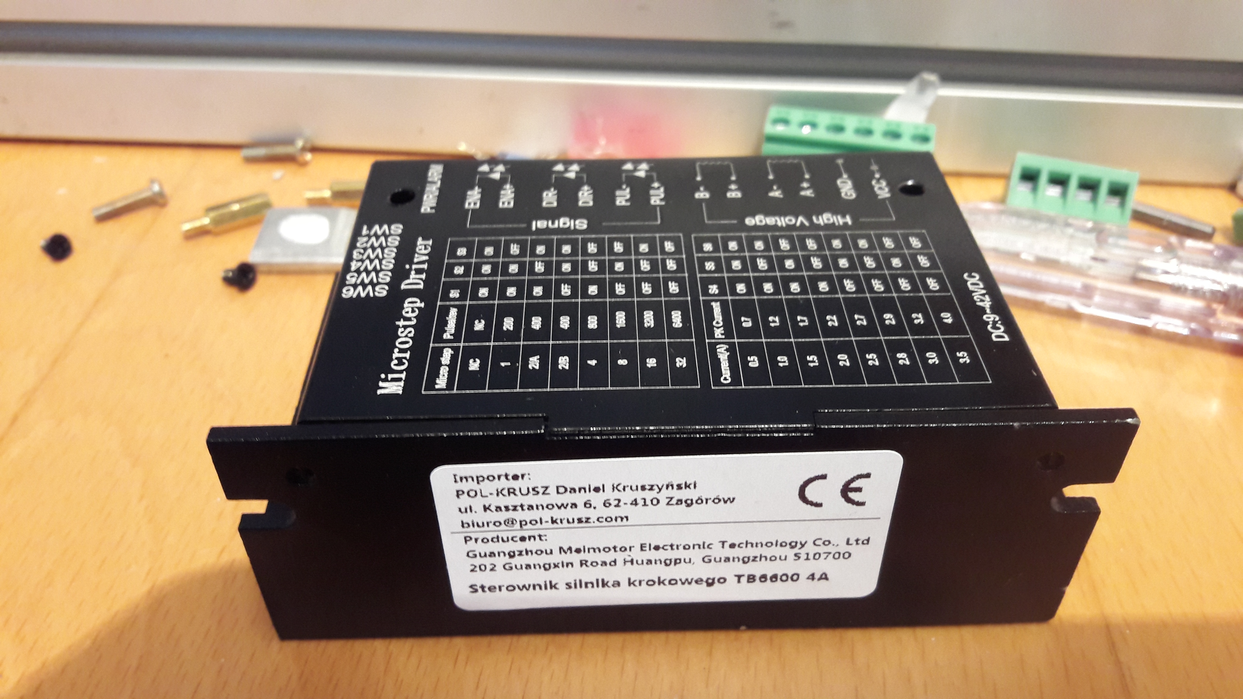

Post napisał: wsmpw » 05 paź 2017, 15:56
ten sterownik co wstawiłeśupanie, to też TB6600 tylko wo opisie ma 5A
a tutaj z linku też TB600 i ma 4 A
http://allegro.pl/sterownik-silnika-kro ... 38774.html
o co chodzi?
upanie
Posty: 1962
Post napisał: upanie » 05 paź 2017, 21:53
Układ TB6600 daje 4,5A prądu dla pracy ciągłej i 5A w piku.
To jakie ograniczenie ustali producent całego sterownika to już inna historia. Do tego służą rezystory ograniczające prąd. Widocznie te są takie, że ograniczają do 4A. I to nie jest dziwne.
Dziwne jest natomiast to, że pokazany przez Ciebie sterownik ma podział kroku do 32 co jest sprzeczne z dokumentacją sterownika TB6600. Dlaczego tak jest nie wiem. Albo bezczelnie kłamią, ze jest 32 albo kłamią, że to jest TB6600.

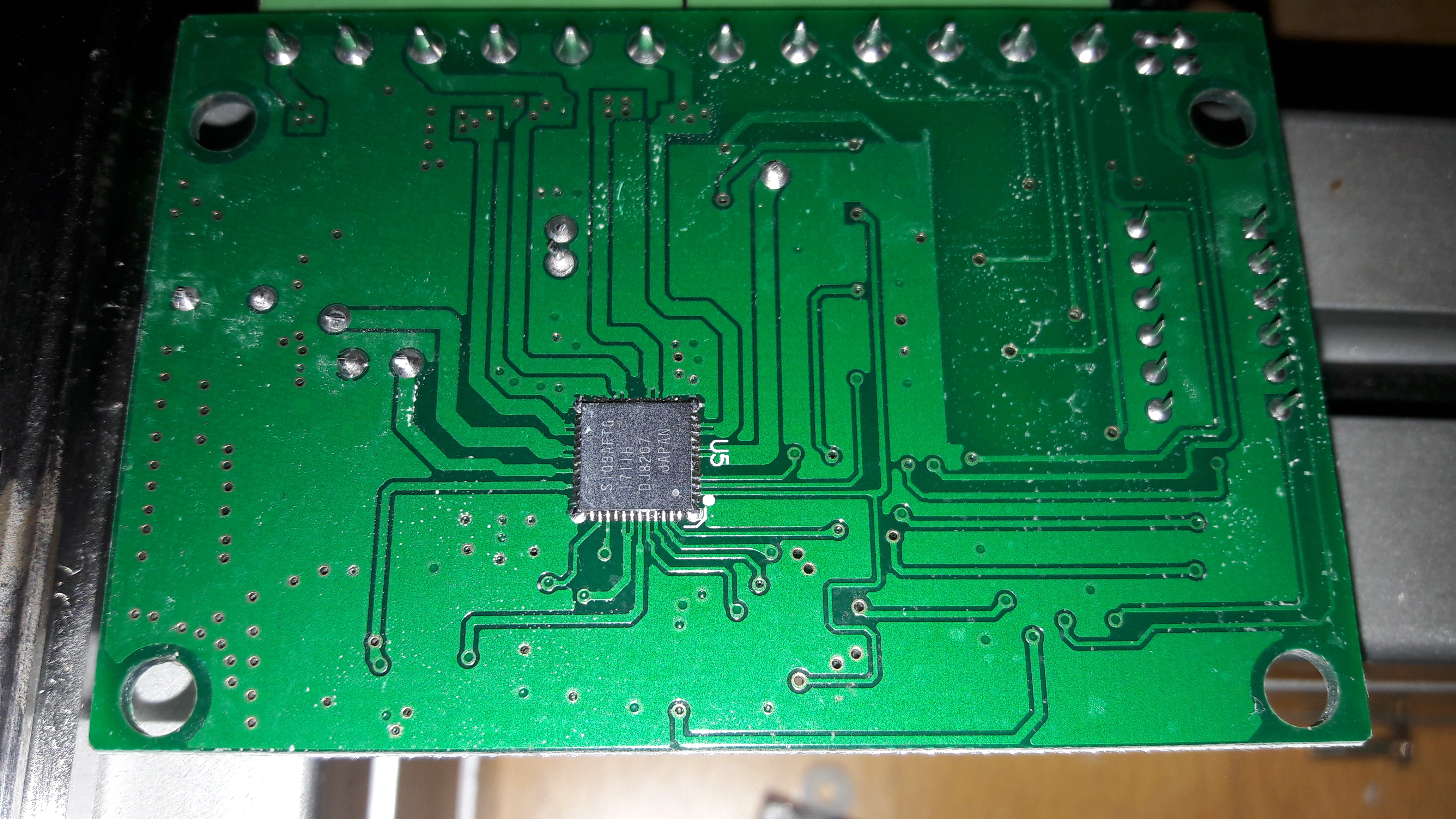

upanie
Posty: 1962
Post napisał: upanie » 10 paź 2017, 22:02
No i mam sterowniki. Tak jak napisałem kłamią, że to TB6600. To jest zwyczajnie inny sterownik. Konkretnie to TB67S109AFG
Według dokumentacji układ nie powinien być traktowany prądem wyższym niż 3A a typowo 1,5A.
Napięcie maks to 47V a typowo 24V.
No i oczywiście mikrokrok do 32.
Sterowniki nie posiadają diod na wyjściach na silnik.
ObrazekObrazek
