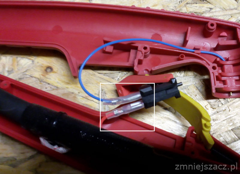

Ostatnim etapem mojej budowy jest podłączenie uchwytu plazmowego (nie posiadam uchwytu maszynowego tylko ręczny) do płyty głównej.
I tutaj mam kilka pytań. Kupiłem cały zestaw do montażu tj. silniki+sterowniki+płyta główna.
Płyta ta posiada dwa przekaźniki K1 i K2, której schemat zamieszczam poniżej
I tu mam pytanie: czy w takim ręcznym uchwycie do styków włącznika należy dolutować osobne przewody i poprowadzić je do płyty głównej a następnie podpiąć do któregoś przekaźnika?
Proszę o pomoc i z góry dziękuje.

tak - chyba ze plazma ma osobne wejście ( takie jak to na środku) wtedy można po prostu nie podłączać przycisku a w wejście wpiąć wtyczkę podł. do przekaźnika.

I teraz idąc dalej. Podłączyłem przewód do uchwytu i następnie do przekaźnika K1 jednak coś nie działa. Po odczytaniu komendy M3 zapala się na płycie głównej czerwona dioda i po chwili gaśnie jednak uchwyt nie odpala. W te miejsca domontowałem przewód:

Post napisał: adam Fx » 22 wrz 2017, 06:59
- odłącz od przekaźnika zewrzyj przewody ręcznie odpala?
-jak tak to wina gdzieś w płycie lpt
- w takim wypadku sprawdź działanie przekaźnika - multimetr do wyjść i czy po M3 przekaźnik zwiera ...(słychać ze cyka przekaźnik?)
- płytę główną zasilasz 12V jak na schemacie producenta - sprawdź multumetrem?
